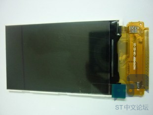

* R/ G5 Q' I. k& J* i有了这些认识后,对于裸屏还有些知识点需要了解。首先,裸屏本身不是什么控制芯片都没有,其构成也是比较复杂的,有兴趣了解的话,可以搜索关键字“TFT结构”进行学习。其次,TFT裸屏中主要的两个IC是Gate Driver IC和Source Driver IC,这两个IC的引脚都超级多,基本都是几百个引脚。最后,不管使用的哪种裸屏,一般都有规格书,会给出时序参数,这个在配置STM32H7的LTDC时要用到,如果规格书没有直接给出时序参数,则会给出使用的Driver IC型号,用户可以搜索此Driver IC的手册,在手册中会给出。
2 v, r% b& H3 s( x. l
) R3 x4 h! p6 Y' ?8 ]( {5 L为了让大家有个感性认识,我们来看一看TFT裸屏的实际效果,下面是SPDF5420显示屏,400*240分辨率:4 G  ~; s& S* E' @8 h' m, a8 n$ t
2 K9 P, y; D$ W. |& x7 [
/ H) `9 @8 i2 [& E
; q; W; ]+ e% e6 s( N( O  B! W* z7 c

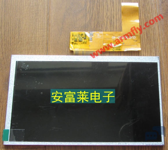

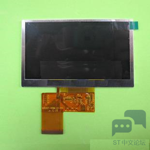

下面是TFT裸屏,480*272分辨率:. C- t- }' R4 P* K! d
+ Y& ?! u9 D9 c! I( o8 G3 `
; ]% G( E- R: B1 g% b5 _* [
  |4 E& D1 {. Y4 j1 I: O下面是TFT裸屏,800*480分辨率:
( G( W$ G' O3 G( k: W6 j' P* I' t, M2 v+ r+ {
7 C* t  f8 J; h  @3 J4 p0 H/ I
" N: Y; c: V0 K) v+ t8 p3 C

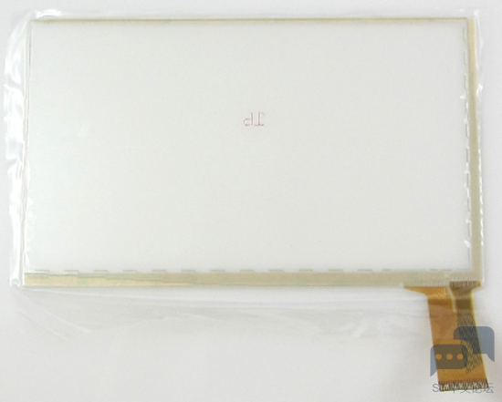

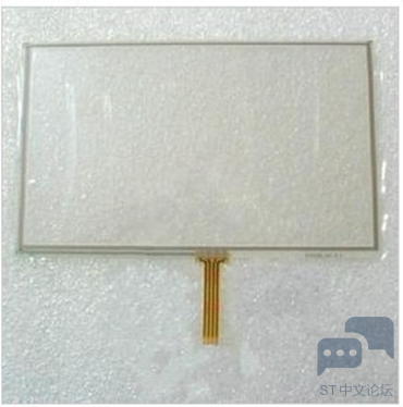

4.2.2  电阻触摸和电容触摸相关知识4 T1 w' p" [# X3 s. D
有了TFT裸屏后还要配套电阻触摸板或者电容触摸板才可以获取触摸信息。触摸板是贴到TFT屏上面的,然后再通过电阻触摸芯片就可以获取电阻触摸板的信息,通过电容触摸芯片采集电容触摸板的信息。教程配套开发板的显示屏使用了三种触摸IC,电阻触摸IC是STMPE811,电容触摸IC是GT811和FT5X06。其中,电阻触摸和电容触摸两者的区别是初学者务必要知道的:: R4 W& _  d/ O4 M# T- f
5 R( R6 n3 s& D9 X
  电阻触摸芯片STMPE811其实就是ADC,返回的是ADC数值,而电容触摸芯片GT811,GT911和FT5X06返回的是显示屏实际的坐标值。, f/ T2 k7 }% q/ \0 @* `
  使用电阻触摸芯片STMPE811需要做触摸校准,而使用电容触摸芯片GT811,GT911和FT5X06是自动校准的,无需手动校准。
" U1 T/ a8 b/ n$ t1 V# X0 f) c下面是四线电阻触摸板的效果:7 z5 J" b) W1 R( ^6 K
& z8 D6 a( \  l& h! ]3 B7 ~9 `
  S; I3 y% W  q! h* D1 v2 p* V
% N  f2 X: _$ n) {下面是电容触摸板的效果:# D# \% s* c8 m; [
( E  U3 @2 k- U1 M5 \7 I, L
5 r7 d6 N- v8 c0 @3 f

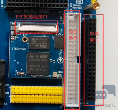

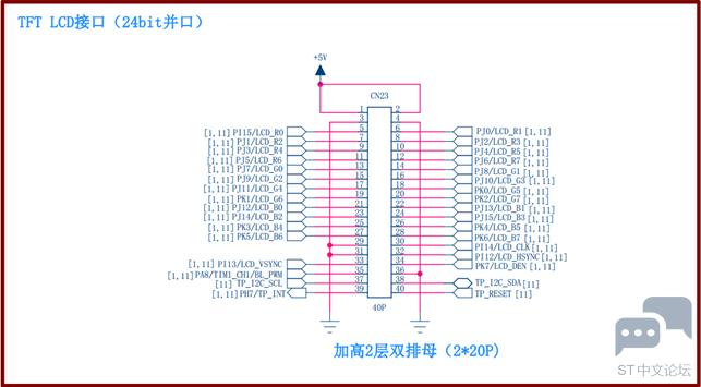

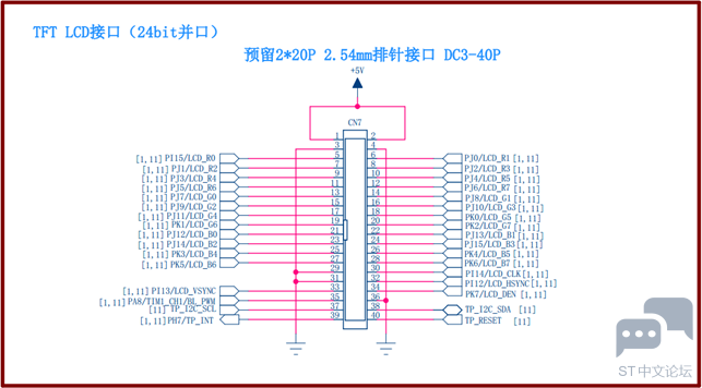

4.3   LCD硬件设计6 E  B9 g1 M: r) B% F: g& O
下面是RGB888硬件接口的原理图,STM32-V7开发板制作了三个硬件接口。. Y) R/ h1 @# [# y
" H& R5 r  m- w. F  加高2层的双排母接口4 y% L- Z* \# ?, Z$ s* x
1 d  T' W# d6 T& G+ o* X
$ b) s+ l7 r5 I$ @& R. Y% s! n7 U$ O1 U. X1 A
  2.54mm的排针接口
6 h' D. w/ ?5 X6 @8 ]  V% R( X* ^- |- Q% R7 i7 b
+ @7 Y5 ?- t* j, v! t; N/ J% a
4 e' l) ]8 n! s/ L( ~- I  FPC软排线接口方式
" W+ A9 y7 u1 _0 I. Z5 F2 t2 T# C! U, p9 t# V! G' e; T3 K
/ a/ O; x, o* B3 U( v! A  N( i2 \# Z  u0 ]# H' D8 D' [
了解了原理图后,再来看下实际的接口效果:; g+ N- @$ h2 K/ K
1 e) q/ P. a- L% ?
; s1 r3 U4 \$ k5 Y* G# S0 F2 X7 P
: w: \; k/ N; K0 r. o通过上面的原理图,我们要了解以下几个问题:+ z+ j, v' ], G4 \8 V
5 Z3 z0 C* \! F2 W+ e  V7开发板采用的是RGB888硬件接口,也许大家会问ARGB8888这种颜色格式怎么用于这种接口?Alpha通道是软件编程的时候用的,用于设置透明度,透明度会反应到RGB颜色值上。
  A4 l+ }0 `( ~2 q( a0 m  STM32H7支持的8种颜色格式都可以在RGB888硬件接口上实现。
( Y* w9 M7 C4 B; P  如果大家用的是16位色的RGB565颜色格式,那么仅需用到LCD_R[7:3]、LCD_G[7:2] 和 LCD_B[7:3]引脚即可,没有用到的引脚可以继续用作其它功能。7 J5 E/ [  e: Q2 R

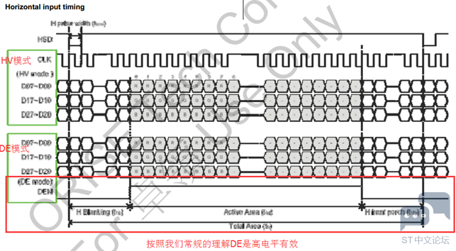

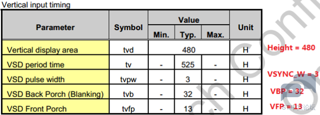

这几项配置要看OTA7001手册上面的时序图,对于DE模式,行同步和场同步的极性配置为高或者为低均可。因为我们这里使用的就是DE模式,所以主要配置DE的极性。这里要特别注意一个小问题,看时序图是DE高电平时数据有效,但是配置的时候要设置为低电平才可以。! u1 C% G% a9 }; W
  Z0 A# j( }4 D5 p* n! H下面的是V7开发板配套的7寸裸屏使用的source driver ic OTA7001的时序图:4 l+ \6 a) i; |4 }1 v, q: [* e) x
3 J. A- j, s1 d% W( }& J
; R: o. [1 L' S
) X; L* c$ U5 v实际配置STM32H7的工程时,将DE配置为低有效才是上面截图的效果,这个问题的确是有些奇葩了。# b0 d. f; k" D
0 f/ E$ m! ?: h5 ^8 O% h) D5 E/ X大家使用的时候也特别注意。

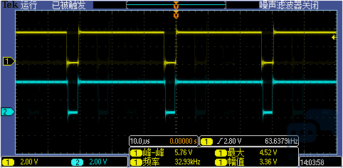

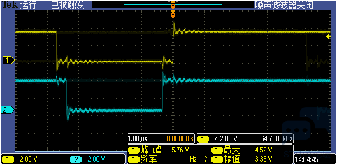

* i0 t( s0 d1 u) I下面是用示波器实际测量的波形效果,黄色的波形是DE信号,另一个是行同步信号Hsync:
! B' s2 U7 T% s( g$ O8 i6 z% t
" d) [2 s- U) d6 y  C# E0 Z0 d; P6 @* |
  u- E0 j8 @8 ^
! u; U1 O$ |2 K# x( D将波形放缩后:/ \4 l" r: y# k! G; O' A
" Y6 b6 I5 U+ E7 D$ F: R/ ~
. z$ p$ Z+ T, L

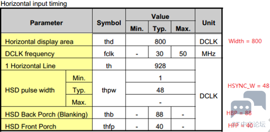

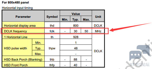

在OTA7001手册上面给出了支持的时钟范围:9 g  k9 k# a2 s) A% z" v% B, h
% T6 K& Z& h: K  v
8 I5 P, G3 ]9 g' o5 V- C
) j+ {' Y! n" j) S8 j, g8 _) k
由于USB和LTDC都是用的PLL3产生时钟,为了方便起见,直接将产生LTDC时钟的PLL3R设置为24MHz(PLL3Q输出的48MHz时钟供USB使用)。
9 I2 x+ q3 ]3 D
" O$ j( e( i) L9 K! e7 g& V  ?
  1. 首先,输入时钟 PLL3_VCO Input = HSE_VALUE/PLL3M = 25MHz/5 = 5MHz 7 P+ T2 ^  i+ j
  2. 输出时钟 PLL3_VCO Output = PLL3_VCO Input * PLL3N = 5MHz * 48 = 240MHz/ i' {$ r  p8 I. g- T6 H
  3. PLLLCDCLK = PLL3_VCO Output/PLL3R = 240 / 10 = 24MHz ) G. K! \! y* K! _
  4. 最后,LTDC 时钟LTDC clock frequency = PLLLCDCLK = 24MHz
  m' O- D/ K* f* K* G
这里再额外补充点知识,LCD_CLK=24MHz时
7 S4 j8 }7 B# y  j/ x# V& w6 i! d: Z
刷新率 = 24MHz /((Width + HSYNC_W  + HBP  + HFP)*(Height + VSYNC_W +  VBP  + VFP))1 }$ j1 }# V$ Z. C$ w! h! ?4 M( c
; \7 Q( ~# x7 }. |' D  B3 z8 F
       = 24000000/((800 + 96  + 10  + 10)*(480 + 2 +  10  + 10))5 f, Z+ H) Q) Z; t( U. w! S
2 ^0 N( m# i( L8 b/ U       = 24000000/(916*502)- _5 {4 ]9 v0 s5 ^2 b, c
% ]" p1 g1 l* X+ B; a       = 52Hz
9 S4 M9 Y" R  W" C, O) a; f
: P. N  g5 _8 U根据需要可以加大,100Hz刷新率完全没问题,设置PeriphClkInitStruct.PLL3.PLL3N = 100即可,此时的LTDC时钟是50MHz

  时序参数配置
/ }; d. \. q  y% E) e; }时序参数的配置也比较容易,其实就是先看STM32H7参考手册上面的公式说明,说是公式,其实就是简单的加减法。然后将OTA7001的参数代到这个公式就可以了。又因为手册一般都是给出了参数的最小值,典型值和最大值,大家可以根据实际情况做简单的调整即可。需要用到的参数:
2 j- i8 H% C! G1 C8 t
, B  T1 L# Y1 N
  1. uint16_t Width, Height, HSYNC_W, VSYNC_W, HBP, HFP, VBP, VFP;8 a- `8 U0 x0 p: V1 ?1 i& t1 n* N
  2. 5 w4 H+ E2 H. X% @
  3. Horizontal Synchronization (Hsync)  对应变量HSYNC_W
    " X& j2 R* M0 e( C& x3 v
  4. Horizontal Back Porch (HBP)         对应变量HBP
    & H7 ~# @  M4 U
  5. Active Width                        对应变量Width/ Q# J' ?2 M3 a" b
  6. Horizontal Front Porch (HFP)        对应变量HFP
    8 k4 Y$ \9 Y, ^3 m4 n
  7. Vertical Synchronization (Vsync)    对应变量VSYNC_W# b2 v  w0 w8 N5 M2 P
  8. Vertical Back Porch (VBP)           对应变量VBP- C3 C; S+ L4 J
  9. Active Heigh                        对应变量Heigh

OTA7001手册中已经给出了我们需要的数值:
6 ~/ a0 F8 x7 U6 L
2 q" R% |9 n% F( @1 Huint16_t Width, Height, HSYNC_W, HBP, HFP, VSYNC_W, VBP, VFP。
1 K' R. r) K; g4 G1 y
$ Q. U4 _! k7 N9 L0 w3 m9 R% B8 b) T
, H8 I( v  J& t4 m* S  B
% v9 y2 Y! U  C: K% k
* E8 k, E' P, q7 A6 Y) b* x. u- R; o
参数设置好了,直接代入公式并与行同步,场同步和DE一起初始化:# _' {9 G0 w7 L2 \  L
5 i& H' @/ [( E( }7 J% I
  1. /* 时序配置 */
      @' j7 T2 F: o7 ?4 q9 r) y
  2. hltdc_F.Init.HorizontalSync = (HSYNC_W - 1);
    7 n+ ]. v) q" |& T7 {# E) {- Z2 \
  3. hltdc_F.Init.VerticalSync = (VSYNC_W - 1);
    2 O1 f, i; r: J$ O6 Y# v& V
  4. hltdc_F.Init.AccumulatedHBP = (HSYNC_W + HBP - 1);
    2 u& t( s4 A# @7 H" ^4 B& s
  5. hltdc_F.Init.AccumulatedVBP = (VSYNC_W + VBP - 1);  6 E/ I; z  d; V/ {% ]; g  w
  6. hltdc_F.Init.AccumulatedActiveH = (Height + VSYNC_W + VBP - 1);
    2 Q! g2 D/ p( B8 W4 C/ O
  7. hltdc_F.Init.AccumulatedActiveW = (Width + HSYNC_W + HBP - 1);# \" ~% E( t  }
  8. hltdc_F.Init.TotalHeigh = (Height + VSYNC_W + VBP + VFP - 1);
    0 [# m& x' U; M8 b' W% a
  9. hltdc_F.Init.TotalWidth = (Width + HSYNC_W + HBP + HFP - 1);
) l& T- E* c/ t) H
至此,时序配置工作就完成了。5 ]! u* j" C0 t3 `, w9 _9 h
+ U; f& {3 T+ d! o+ F5 Q
这里特别注意,当前程序中实际使用的参数与本小节的参数略有区别。由于这些参数都有较大的容错范围,所以很多参数都可以正常使用。

如果背景层可以正常显示红色,说明引脚和时序配置都是没有问题的。如果不成功要从以下几个方面着手检查:, f0 Q# q& ]! ~! g2 L" \- b5 N" R
) f2 B; H- l* g" y  首先要清楚一点,当前的配置是否成功与SDRAM没有任何关系,因为背景层还用不到SDRAM,图层1和图层2才需要SDRAM做显存使用。! D0 J1 Y- S9 ~- D% o" g- ]
  从硬件着手检查,保证STM32H7芯片焊接没问题,TFT接口一定要牢固,防止接触不良,特别是使用FPC软排线的时候,测试阶段,软排线越短越好。有时候也可能是显示屏有问题,最好可以备两个显示屏测试。* M* n1 D5 i4 E4 [
  从软件配置着手检查,查看LTDC涉及到的所有引脚是否配置,引脚时钟是否使能。有时候无法显示也有可能是板子硬件设计不规范导致干扰较大造成的,此时,可以降低LTDC所涉及到GPIO的速度等级。% P# M+ c# M' Q
  如果显示了,但是显示的位置不正确,可以重新调整时序参数即可。# b% n! I  R4 V5 ^1 Q

  101. 101.                根据需要可以加大,100Hz刷新率完全没问题,设置PeriphClkInitStruct.PLL3.PLL3N = 100即可( Q$ D! b9 ?0 z8 `
  102. 102.                此时的LTDC时钟是50MHz6 C5 g6 x+ i0 L7 R+ ~: W
  103. 103.                刷新率 = 50MHz /((Width + HSYNC_W  + HBP  + HFP )*(Height + VSYNC_W +  VBP  +VFP  ))
    0 h3 l: A- j1 E
  104. 104.                       = 5000000/(916*502)
    8 K" @; C$ Z5 L7 c( v8 G
  105. 105.                       = 108.7Hz
    ! v! R: t# M6 U1 `' \
  106. 106.      X# g8 A2 }' g/ o* g& G; T6 C% a
  107. 107.                        当前这个配置方便用户使用PLL3Q输出的48MHz时钟供USB使用。
