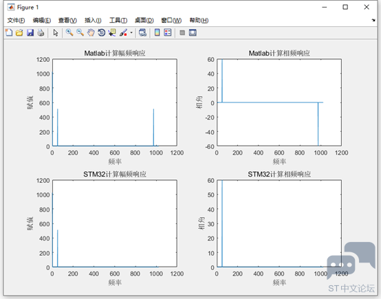

运行函数arm_rfft_f32_app可以通过串口打印出计算的模值和相角,下面我们就通过Matlab计算的模值和相角跟arm_rfft_fast_f32计算的做对比。
! Q+ `8 |1 a, T1 i$ y. I* L+ ^3 _9 S
对比前需要先将串口打印出的数据加载到Matlab中,并给这个数组起名sampledata,加载方法在前面的教程的第13章13.6小结已经讲解,这里不做赘述了。Matlab中运行的代码如下:

运行Matlab后的输出结果如下:
4 G. L8 P& _' y5 [. x& ]' w
. @8 V7 q$ f3 Q# q: K' B" O
$ q8 m: E" U  N. _6 }$ W# t; L; X7 ]& k6 U, E1 g
从上面的对比结果中可以看出,从上面的前512点对比中,我们可以看出两者的计算结果是相符的Matlab和函数arm_rfft_fast_f32计算的结果基本是一直的。幅频响应求出的幅值和相频响应中的求出的初始相角都是没问题的。

3 ?$ {7 S3 ?6 R: j- Z4 K& o运行函数arm_rfft_f64_app可以通过串口打印出计算的模值和相角,下面我们就通过Matlab计算的模值和相角跟arm_rfft_fast_f32计算的做对比。
( i. b7 f$ G8 x! l! B4 N; n  w+ g& N: l- a0 g" U: @. G( D& W$ d% q
" T  C% K2 i7 K+ i5 b1 I
+ Z% H" U0 ^7 w6 v. r
  1. Fs = 1024;               % 采样率
    4 A/ P; X1 h9 f% _+ m
  2. N  = 1024;               % 采样点数' ]& F& L/ m/ _
  3. n  = 0:N-1;              % 采样序列
    ) j* {( A. T: O+ @+ u. ?
  4. t  = 0:1/Fs:1-1/Fs;      % 时间序列! _' m, D3 T' c! K
  5. f = n * Fs / N;          %真实的频率. e9 Q8 F# a) ]/ N  p8 x; g
  6. & m& I! |4 p  R2 C. v, v5 @
  7. %波形是由直流分量,50Hz正弦波正弦波组成
    9 w' ^. t+ @* Z. P7 @  L, t, P
  8. x = 1 + cos(2*pi*50*t + pi/3)   ;
    ( I1 [, s8 Z5 Q: [) Z1 Y- M% Z- B
  9. y = fft(x, N);               %对原始信号做FFT变换
    ' F( T* q( K' _1 ?9 ?
  10. Mag = abs(y);
    8 U: H* `) @7 T0 e
  11. 7 T& l9 h- W9 t- c4 S& {) U; D
  12. subplot(2,2,1);; K& [. S/ X; J2 u
  13. plot(f, Mag);
    1 B. z. \  {/ U7 T. Y( M. f) \
  14. title('Matlab计算幅频响应');( d$ u- O* P# c! K/ ]. U+ l
  15. xlabel('频率');3 H' X: \2 j( P4 l
  16. ylabel('赋值');
    3 {; c$ ~0 u7 d# Y
  17. $ h0 d- |2 Z  \, H
  18. subplot(2,2,2);2 b! h' G( J5 J" u: u- Q) z# h) G8 S
  19. realvalue = real(y);
    ' s' k2 s0 ~4 d
  20. imagvalue = imag(y);/ r+ F3 C3 `7 Y
  21. plot(f, atan2(imagvalue, realvalue)*180/pi.*(Mag>=200)); ! \2 G, h  n& p1 D) w) t! U
  22. title('Matlab计算相频响应');$ }, ?+ {; `' F' D. e+ f8 E, |& x
  23. xlabel('频率');5 B2 [" C, z) u: e" l3 Z+ U' w& t
  24. ylabel('相角');' E3 |: b. g2 j. S
  25. ; Z. X  V9 V- {! Q2 G
  26. subplot(2,2,3);
    * s( Q# t9 q& [! ?8 E$ k
  27. plot(f, sampledata1);  %绘制STM32计算的幅频相应
    6 c8 }- r9 Z* t, s, F! ^
  28. title('STM32计算幅频响应');
    - _. I, m5 M6 o! k! v0 O) M# j
  29. xlabel('频率');
    % j1 J$ j7 W  m; M
  30. ylabel('赋值');0 T' r& Z1 G# c% o
  31. ' U& U: M0 f& J
  32. subplot(2,2,4);: b& n3 A! [5 z' d4 m0 q- o" L% c
  33. plot(f, sampledata2);   %绘制STM32计算的相频相应, {: u7 u% T0 ^; n
  34. title('STM32计算相频响应');
      b5 `6 P+ x; Y- g7 P& H
  35. xlabel('频率');
    6 A! f% h- z& `$ _! T
  36. ylabel('相角');
/ X+ W0 A& r) v. w/ o3 R运行Matlab后的输出结果如下:
) k0 |0 f, G% u
% ]: r& I' B+ _
# Y" R3 ?3 |" Z5 S% G
+ U: `/ V) p! N3 n1 K% q: `从上面的对比结果中可以看出,从上面的前512点对比中,我们可以看出两者的计算结果是相符的Matlab和函数arm_rfft_fast_f64计算的结果基本是一直的。幅频响应求出的幅值和相频响应中的求出的初始相角都是没问题的。

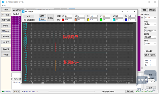

! n6 y! p# w* a" `$ [! V( r3 i启动一个自动重装软件定时器,每100ms翻转一次LED2。2 b0 l- N! `' e7 W6 f* A, E0 A
按下按键K1,串口打印1024点实数单精度FFT的幅频响应和相频响应。$ V& c0 L- B: p
按下按键K2,串口打印1024点实数双精度FFT的幅频响应和相频响应。

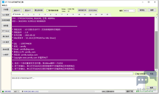

上电后串口打印的信息:
) G- q" k. ^1 M# O; W8 W
' R. v; D" x1 q1 L4 j+ P9 X波特率 115200,数据位 8,奇偶校验位无,停止位 1。7 J' R2 V! a4 Z& `0 g9 E
1 s/ l! ~! O. e/ u
8 ~- {: e5 H3 T% A0 d) L
/ ~4 }9 p. y8 P$ p2 uRTT方式打印信息:

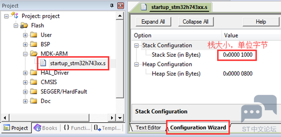

  系统栈大小分配:
/ Z5 c- `( o' \6 R7 ~/ M! K5 U
8 j  h7 Y6 Q. \
) ]3 K6 U& A# O# t; P

5 A  w. j$ p% F3 f, X1 F4 `实验内容:
2 B" @/ f# T) N# C! c8 W& T启动一个自动重装软件定时器,每100ms翻转一次LED2。
( f8 v- ]5 e; }) F0 `$ f" F按下按键K1,串口打印1024点实数单精度FFT的幅频响应和相频响应。
* _$ R5 S. z2 V$ ]5 P$ y; o按下按键K2,串口打印1024点实数双精度FFT的幅频响应和相频响应。
# N- I% n# m+ J2 Y  T: \' t! t# z* h# @) G$ G4 Y# j
上电后串口打印的信息:! w/ n" I: S) {% s
: U- `! u, a4 G2 z2 G波特率 115200,数据位 8,奇偶校验位无,停止位 1。* [# Z) F2 J& T0 u! s; ^! C
' p; O0 o) d/ U3 L: ^
' s- I0 j8 m) j- _) b" _7 H) H2 e& c! H: j- b) D" n
RTT方式打印信息:. O8 q  t8 s) {. d/ y* q0 ~
0 _0 c: \3 v* m  Z
8 ?" C4 C5 p0 d! V

  系统栈大小分配:, V0 `3 T! M2 Y9 B4 c: e
: r$ l/ I# L( d: S
7 A2 K; l) H5 Y  a7 \' O" V% \: `  A, [5 g+ _
  RAM空间用的DTCM:/ g, k& y( w- ?& i% t* |  Z
4 i: x. S9 `( n8 Q, X4 i
