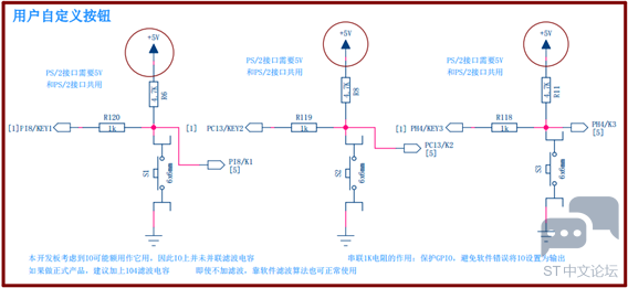

. F, [# C4 G# m/ ?V7开发板有三个独立按键和一个五向摇杆,下面是三个独立按键的原理图:
( E3 c9 N- O: ~( ~5 o6 C. C: E0 @3 @: e% P0 S- D
7 Z( W% e# u0 g0 T4 q
! ]. }: Y9 p! F: Z# M注意,K1(S1)、K2(S2)和K3(S3)按键的上拉电阻是接在5V电压上,因为这三个按键被复用为PS/2键盘鼠标接口,而PS/2是需要5V供电的(注,V5和V6开发板做了PS/2复用,而V7没有使用,这里只是为了兼容之前的板子)。实际测试,K1、K2、K3按键和PS/2键盘是可以同时工作的。3 B' Q/ Z2 m, F9 t" H

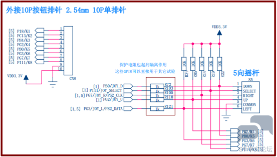

下面是五向摇杆的原理图:
. c# E) p( Z9 X: M! K5 {, E& u3 m1 }% B6 ~
' I/ b+ H/ r9 i( g/ {
1 u1 f) K8 T' V8 }5 T- q8 M, @! e通过这个硬件设计,有如下两个知识点为大家做介绍:6 m( k8 a6 c" i# ^" x, X
5 s9 z8 S+ C3 V: D' ^
19.2.1 硬件设计
; W5 |! n( V1 {, }' ~; U. M0 k按键和CPU之间串联的电阻起保护作用。按键肯定是存在机械抖动的,开发板上面的硬件没有做硬件滤波处理,即使设计了硬件滤波电路,软件上还是需要进行滤波。# N$ D7 z8 `: E( ?1 _/ E' }5 L
* v6 P! q9 ^' }+ N6 W$ o9 M
  保护GPIO,避免软件错误将IO设置为输出,如果设置为低电平还好,如果设置输出的是高电平,按键按下会直接跟GND(低电平)连接,从而损坏MCU。
, I- A* c7 H( @# {) N6 S2 G7 F  保护电阻也起到按键隔离作用,这些GPIO可以直接用于其它实验。

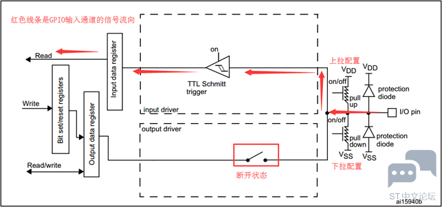

( f; \8 l' B. q; Q$ N" F2 R& F详细的GPIO模式介绍,请参考第15章的15.3小节,本章仅介绍输入模式。下面我们通过一张图来简单介绍GPIO的结构。' B6 }  o  B  |7 D' ?
& y$ O2 d! x/ S# _4 ?! m$ }
9 |/ u& i% d/ K4 ~/ D1 H* Q  F/ `* l) [+ ?
红色的线条是GPIO输入通道的信号流向,作为按键检测IO,这些需要配置为浮空输入。按键已经做了5V上拉,因此GPIO内部的上下拉电阻都选择关闭状态。

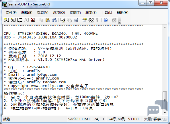

- ^, k- T/ e. o; X9 g3个独立按键和5向摇杆按下时均有串口消息打印。! K+ ^3 \& y/ {  x8 x
5向摇杆的左键和右键长按时,会有连发的串口消息。
, G, e5 P2 p, `% U# ]3 [! \独立按键K1和K2按键按下,串口打印消息。3 y2 A  x3 {' B' ^5 S
7 ?4 K. P: J3 |% H
上电后串口打印的信息:
7 x6 G/ |: J3 P- P- p9 U
% Y& e6 Y: j3 b9 f9 O波特率 115200,数据位 8,奇偶校验位无,停止位 1, `3 {7 G' |/ d  \
+ C. E% l7 Y3 T  x, @

8 G+ k3 j5 j& X" W6 E% M19.8 实验例程说明(IAR)
6 v( `1 r1 Q* T) l4 l) p! [配套例子:
9 l+ S! a, s* m. ^5 Y& \) X: EV7-002_按键检测(软件滤波,FIFO机制)1 p# K. h' y' V# M8 k
0 ^$ r7 L; `0 \, E) |
实验目的:
" ~& R  {1 R6 r9 Y% a; y, K$ C4 t学习按键的按下,弹起,长按和组合键的实现。/ n* y1 s/ p  J2 V
; P9 w$ R5 n, f1 P$ ]! B: p
实验内容:7 ^) g/ N) \/ D- U) H, X8 O6 H
启动一个自动重装软件定时器,每100ms翻转一次LED2。
9 ~' L* p4 ~" Y+ K( I( u: j3 w4 f5 R! h
实验操作:
2 s* ]' Q. B1 y& n) ^" W3个独立按键和5向摇杆按下时均有串口消息打印。8 \% b" x( _' T7 s
) K- Q$ o4 C% u# u, j; Q4 s独立按键K1和K2按键按下,串口打印消息。
+ _0 P+ l$ K4 h* K, r4 r
9 f! F5 _+ F: g上电后串口打印的信息:
* d8 W' U! W- P, @7 {# Z) `' v+ m% K% s: E6 L: _
波特率 115200,数据位 8,奇偶校验位无,停止位 1. K/ ]/ G1 P( E. G1 ?- c
% m. M7 O9 P' N
' |" s/ p; ?3 L
