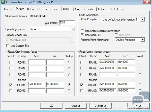

用户应用程序需要和 Bootl oader分开。最常见的做法是将 Bootloader放置在存储 Flash中的最开始处,并将用户应用程序放置在其后的可用的存储 Flash中;这样就可以独立配置两块区域的内存保护。  p+ q$ j- ?; `
9 X4 F$ u6 |; ?! s. S0 ?boot 工程配置截图如下# `; Y- O% v' d; A8 q1 z/ v

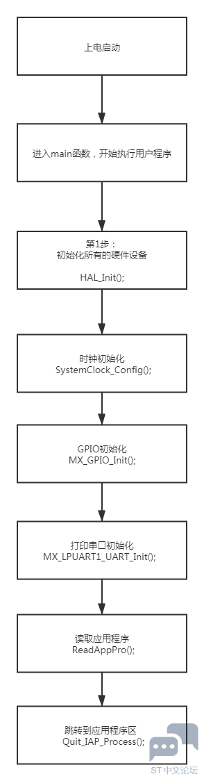

2 f7 g. C& `& m# H# s程序流程图
' u! w* V: m& P6 f, X# d( Z7 A  ^! v6 s) W, |7 J( G6 p* v; L
4 L8 @$ N. E# t: s/ l# N! _3 g. f6 b; g" a: A8 h

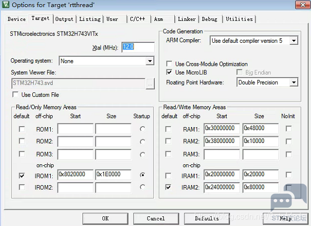

+ ?" ~' S: ]+ E0 gAPP 程序.
. q( S, ^$ U/ V3 S" e- Q6 WAPP 程序起始地址设置方法
7 ]% G1 Q" U" q1 f2 M
