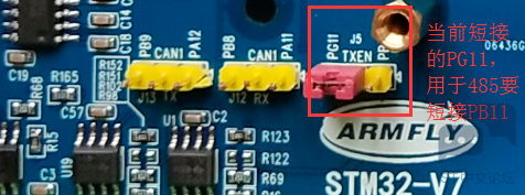

  STM32H7支持RS485的硬件流控制,即有一个专门的引脚来控制485 PHY的收发状态切换。V7开发板用的USART3,需要用PD12来控制,而这个引脚要用于FMC,所以用的是一个通用IO。

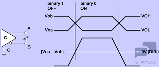

关于RS485的逻辑状态,不同厂家的芯片的定义可能不同,但不影响正常的数据收发,这里以TI的为例做个说明,TI的定义方式如下:: q7 G4 B9 a, b2 J
# A$ e% v3 X1 ]: J: qA表示非反向输出non-inverting output,B表示反向输出inverting output。4 j( Z; m7 R; T! k; E3 J6 F; {* [
' f$ O2 h- z$ v  Y1 N当VA > VB 的时候表示逻辑状态0,被称为ON。
9 F! j2 h& j) \0 I/ @5 t( n* ^0 r/ n2 }
当VA < VB 的时候表示逻辑状态1,被称为OFF。
& m8 L/ S2 n9 k* G, ~% s( f* R6 {  D7 P* N; a
: f% O2 m- m/ S$ |/ t% Y
$ j( M$ j) V' q. a7 R2 K6 @

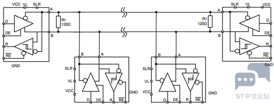

对应到实际芯片框图上就是下面这样(DE发送使能,D是发送数据端,RE是接收使能,R是接收数据端):& z7 T8 H- U. }0 g6 C) l
) b7 ~  N2 i4 \" q
5 z! u4 O; F9 F5 q/ H0 d/ v
" y: B: t/ s+ H& ^% B; v当用户在D(Driver)引脚输入逻辑高电平时,将在485总线上实现逻辑状态0,即ON状态。接收端R(Receiver)将收到逻辑高电平。9 S* T9 e" s: S8 w$ w( }
9 f5 C; I4 b% }/ [: T4 t& z+ b
当用户在D(Driver)引脚输入逻辑低电平时,将在485总线上实现逻辑状态1,即OFF状态。接收端R(Receiver)将收到逻辑低电平。0 o# d# p- x3 I# h, o
9 Z& [2 i1 n$ S1 Q7 w% U5 g+ n
发送状态下,大于|±1.5V |可以有效表示逻辑状态1和逻辑状态0:
2 h4 K2 e, i0 F9 n! Q
. `& v' q0 U2 [( {
' R' d6 a. c3 e1 y3 ^8 m$ e, `/ k
- H9 j9 b' c/ P; B% {  F: F5 }$ ?
接收状态下,大于|±200mv|可以有效表示逻辑状态1和逻辑状态0:; h0 x! o( n# _0 `8 h! }
, }8 J! H! I" y9 f: L
9 {" B, q0 ?2 U  ?. N/ A
. f& E1 Q  I! N- T5 Q+ s8 h

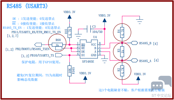

% ?  Q5 K. I8 q7 b下面是相关的原理图:: Y9 F4 I2 g2 E- C6 P
9 `; p: w. M2 A5 V6 L$ W
串口3,RS485
/ F" P# h0 r! a* A8 H; Q! V. a5 s1 A0 U( A
2 U( {2 ]5 d3 O( u! l3 X; |7 l
" ^3 s/ e: P+ P; Q关于485的PHY芯片SP3485E要注意以下几个问题:
5 o- Z* T- c4 _0 X' y" ^! D* w- e& y; N" R& p" q  h& n8 D* H9 C
  SP3485E允许在同一总线上连接32个收发器。' O4 F( H' b1 v6 L6 |6 B/ b0 y
  PB2(RS485_TX_EN)引脚控制收发状态,高电平表示使能发送,低电平表示用于接收。! C7 }4 U+ p* y  ]* Q3 U- @4 N4 r5 v
  由于 485的RO是输出引脚,如果软件上将PB2配置为输出就会冲突(PB2输出高,RO输出低就会短路)。加电阻的话,PB2就可以做其他用途。主要是开发板才这样弄,正式产品不加。
7 M* S. R6 c: J' `  电阻R15和R165的作用是避免CPU复位期间,TX为高阻时影响总线数据。- k$ v) ?- k7 {4 N7 [
  电阻R4和R2是保证空闲时处于确定的逻辑状态,提供可靠性。
* J1 ^( t! C; P& S1 j7 f6 Q2 x  电阻R3是终端电阻。使用终端电阻是为了阻抗匹配,防止不匹配引起的噪声干扰。一般在300米以下,19200bps不需要接终端电阻。终端电阻要接在传输总线的两端。; v% m/ a$ {* m3 |8 a
0 r6 U! z& ?; C2 i& s% X
  @$ @3 W) \! ]6 \7 \

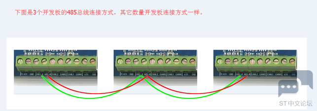

开发板的485-A端子连接到一起,485-B端子连接到一起,具体连接看工程Doc文件夹中的截图。9 a/ g# r7 u& L5 {/ h

RS485 PHY的发送使能用的引脚PB11,测试前需要将板子J5处的跳线帽短接到PB11端。" [: w% [& _9 j6 V/ Z
多机接线效果:' S# _3 ^; W8 l- u: P

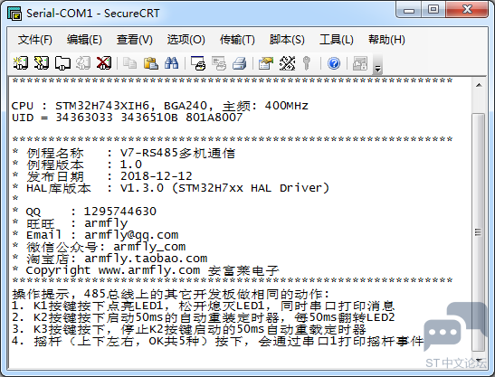

1 B, j0 }% ^' c' Q) B! h& ?5 E) C
波特率 115200,数据位 8,奇偶校验位无,停止位 1" `! e& S" c% n9 n# W) ]

5 |6 C5 ^8 \3 H9 M开发板的485-A端子连接到一起,485-B端子连接到一起,具体连接看工程Doc文件夹中的截图。: V+ y' |* O  y% ~1 p$ @6 m

0 @6 i" O% w( q0 vRS485 PHY的发送使能用的引脚PB11,测试前需要将板子J5处的跳线帽短接到PB11端。: }: D: F+ V1 `7 M# b: Q# N
多机接线效果:

* h# r6 B3 s) V" |  Y4 o上电后串口打印的信息:
0 L' u9 W* [! e4 F8 C+ q0 g; h- P

, \1 H* x: v" E8 H# [  根据不同的按键消息,向其它485设备发送命令/ r) i% E, _+ s9 {; N
通过函数comSendChar(COM3, ucDataTravel)以非阻塞方式向其它485设备发送命令,以此来执行同样的功能。
6 r1 i+ c/ U# [! t! g* ^
