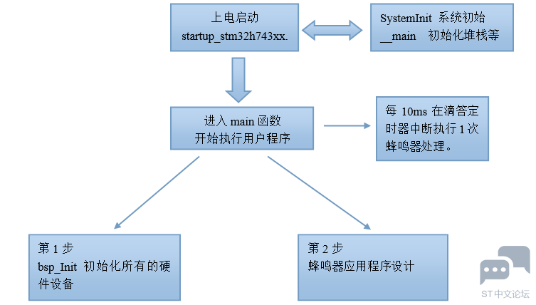

3 S! B* D6 \! Y. D20.6 实验例程设计框架8 B6 Q0 @8 ~1 {, A5 Z
通过程序设计框架,让大家先对配套例程有一个全面的认识,然后再理解细节,本次实验例程的设计框架如下:: f& v2 b( Y0 [5 q+ G
* N  V# `7 ~. ^/ R3 g5 I9 ?
1 e5 r9 W$ |4 r' p
0 v6 g$ _& e* f9 N 1、 第1阶段,上电启动阶段:
; u8 g5 V# V) c( u2 O' a$ q
9 E7 J. s8 F* K& x这部分在第14章进行了详细说明。  P& K4 X% Z  j* D
/ c( x$ T1 O! F. |5 V" l
2、 第2阶段,进入main函数:2 \: ^& m" V( z2 ?  s/ O$ q
- w' j5 d4 `; K" |+ [  第1部分,硬件初始化,主要是MPU,Cache,HAL库,系统时钟,滴答定时器,蜂鸣器等。' R  U- o. m/ t
  第2部分,应用程序设计部分,实现了一个蜂鸣器应用。
: W4 [: e0 C# k- i, i  第3部分,蜂鸣器程序每10ms在滴答定时中断执行一次。5 E0 p6 L: D9 w8 v

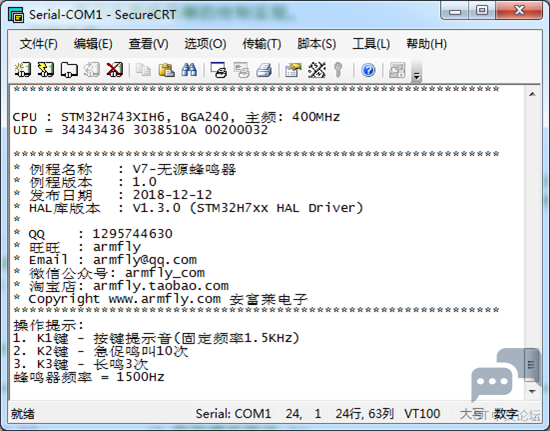

0 y! a! u3 }8 n  Z20.7 实验例程说明(MDK)1 k& C& @) P1 j8 o
配套例子:! v* u: g. U: O6 f+ u" @/ D9 O) A
5 p& a3 m; {; ~5 L6 ~# e3 ZV7-003_无源蜂鸣器
, R. k! V/ {: q" x; h  J8 H$ Q, `+ Q! f
实验目的:: j8 s: ?' [& p& f  o
/ b) ^( ^# V1 Y学习无源蜂鸣器的控制实现。. H! ]% }- I' L! a" Q' R4 S/ X  E4 g
1 A' ^3 H2 W. |- a/ ?2 {
实验内容:
' f9 t- C0 F& [6 X# H" g. n' u5 W* m
启动一个自动重装软件定时器,每100ms翻转一次LED2。: \3 U* G. b3 @+ A6 b( s9 F
5 j5 S$ w; q, ^- p7 K1 ~1 Z- z
实验操作:$ W5 C& V& `; M
- i* [/ k' P% t2 @  x4 H
K1键按下,按键提示音(固定频率1.5KHz)。
/ e6 w% \9 l- EK2键按下,急促鸣叫10次。, ?$ N8 F4 x% y- ^
K3键按下,长鸣3次。! ~/ E- e3 }! I3 H, o
上电后串口打印的信息:
+ k! w' _2 Q9 R8 U) s8 L) s5 P
2 p4 x* d' U. H4 j2 W+ h波特率 115200,数据位 8,奇偶校验位无,停止位 1* G6 g2 h0 f6 h8 ?; E+ r) J
4 R( ~7 F2 x* N. z+ r8 A

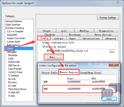

  系统栈大小分配:
% c" p+ s* T5 F
: B% e8 F+ y) i, K; A; i
- c0 z) k, \4 a! \$ H( d$ Q+ q
- S* z: c$ u8 b: T1 i
  RAM空间用的DTCM:
& @4 F( r9 A. a8 _8 [
, A) o9 N7 n+ }. L9 {
. Q1 }% _$ [7 E

20.8 实验例程说明(IAR)
0 Z/ t3 B7 b; y+ J$ o- E, Z  T( A& x配套例子:
, \! t0 B4 J/ H7 }3 \1 a# C* `8 z2 C: ~
V7-003_无源蜂鸣器: Z/ ^$ y- u3 ]/ }  F- G
! u" H+ Q% t$ S& @9 [+ S1 {实验目的:
2 i% |, F2 ?" i6 O2 f
# [, C( O; _4 _. z' r' ~! Y学习无源蜂鸣器的控制实现。+ n8 X7 t% X+ L) z- w
0 r8 N: U& g4 y5 S实验内容:
+ y' K: ]: O2 J) e6 ?6 y. h) _) m9 b8 m
启动一个自动重装软件定时器,每100ms翻转一次LED2。1 o0 U% G2 E* U: a3 P9 @. O0 p
2 E3 V& q9 m6 g+ p! ~实验操作:
- W" T0 B, [8 z) f/ ?
4 f& k$ [& P% p5 d/ FK1键按下,按键提示音(固定频率1.5KHz)。
7 K( H) R# V+ w  `% F2 _K2键按下,急促鸣叫10次。
1 `* a; [2 _) P. F1 H7 wK3键按下,长鸣3次。- g( f- m' ?  k& I0 f
上电后串口打印的信息:3 o9 l3 N+ F# P, f1 I
! R. n1 V$ B4 g0 n4 A# J3 e
5 O' x7 g/ b+ Z! Z! Y8 D; t2 X  o3 x; \' W3 l  c1 U+ X

2 D# t& C9 c# e3 v: _. ^- U程序设计:
6 |: c6 \/ `3 E! ~9 V2 H
4 x5 s) U2 A6 s) d) p  系统栈大小分配:
. J" U" `7 u! C! j3 B; t; b4 U7 T* E
# E; o, H0 }) Z) J5 e1 o5 H  K# }* V3 p
2 Q0 `  x1 W6 j8 N9 G+ i  RAM空间用的DTCM:
% f/ O( M, L3 d9 f, H6 h/ U4 U7 T* X8 U' i
/ c9 ~  K; X! T! W4 }9 x3 ~' M! a6 J

. `8 P/ e$ v. o* R7 t2 r. y) u  每10ms调用一次蜂鸣器处理:4 d& C* s1 u$ v" k; X
  J& |. W% E8 ^$ N) @% j
蜂鸣器处理是在滴答定时器中断里面实现,每10ms执行一次检测。

7 L4 p$ {# Z. q4 U20.9 总结
) G5 L5 Q& i- ?: {5 A) ^本章节为大家介绍的无源蜂鸣器方案还是比较实用的,采用的非阻塞方式,实际项目中可以放心使用。
