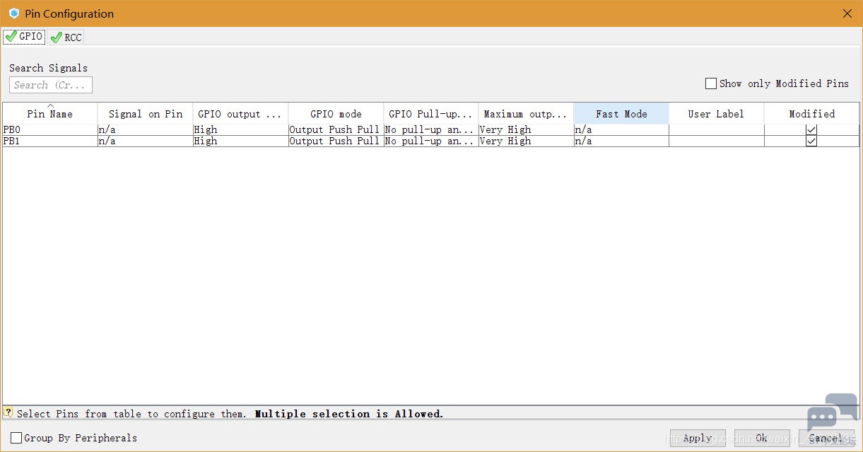

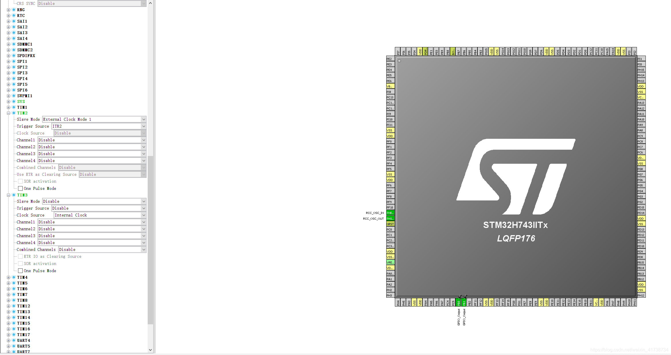

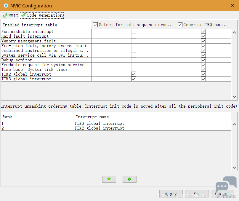

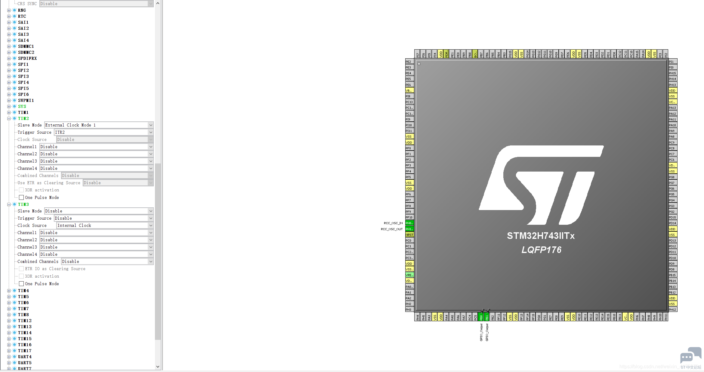

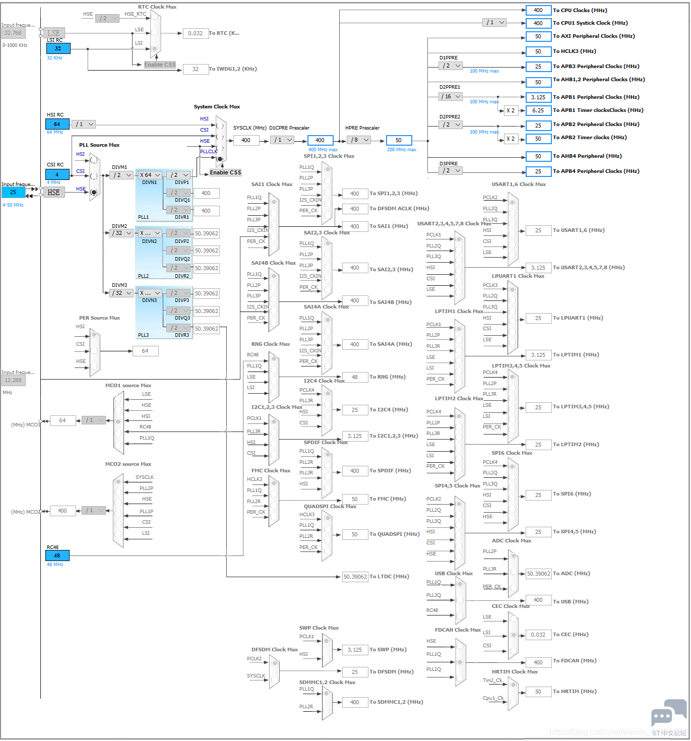

功能简述8 y8 A* M* v$ a; S 主模式TIM2的中断作为从模式TIM3的时钟输入8 R. P0 l* e- e$ }2 i, I R0 n (级联定时器) 红灯亮6灭5 频率1hz 绿灯亮3灭3 频率0.5hz# H5 x9 `5 W% _8 n, c O9 u STM32CubeMX配置: M9 R) u" P: | STM32CubeMX版本:4.27.0 配置流程: i0 x% `+ X6 b! ~1 D" l( m; d, _ Pinout界面选择并开启需要的LED控制引脚 Clock Configuration配置时钟树 Configuration界面配置System) m/ R3 i3 C& c0 }2 k 生成工程' u9 ~6 V9 Q+ J( X% j$ R* C Pinout配置9 N9 ?& p$ Z v6 O3 I% G# W) t9 A $ i% ~; m' b7 d
LED输出PIN配置,TIM2,TIM3的基本配置 . F4 b7 |: c% m3 `. c( r L Clock Configuration配置 / {" L J. l: J" L5 v: j

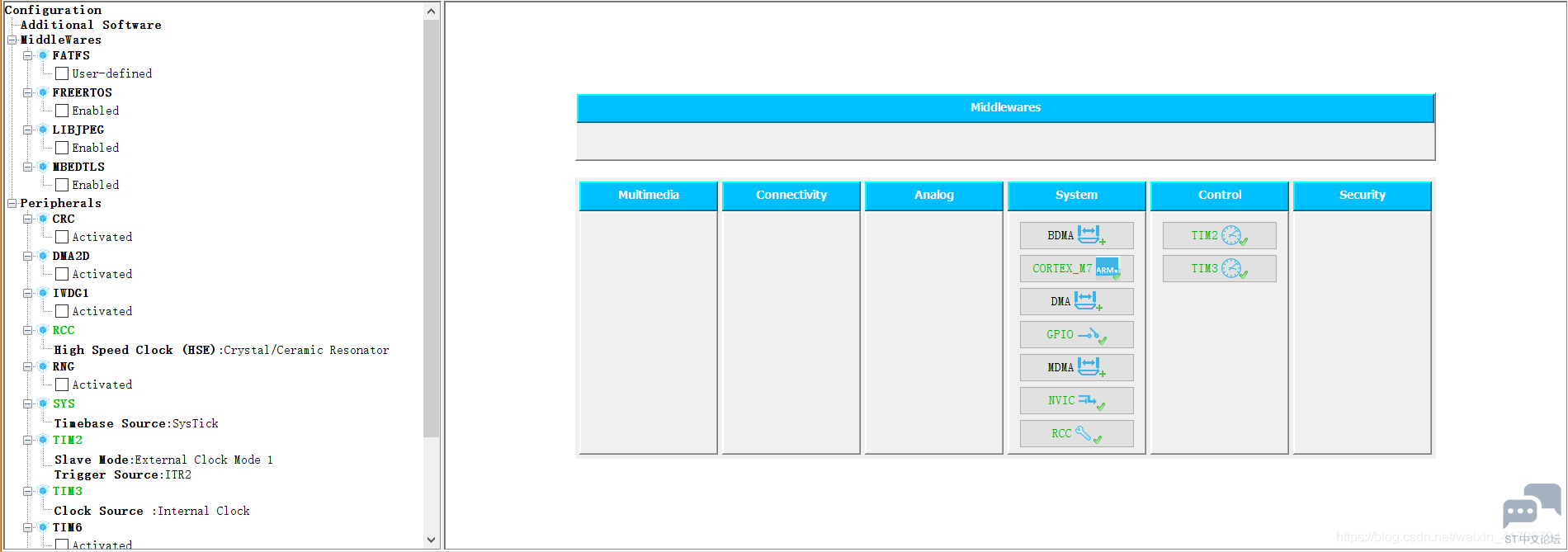

开启系统时钟,设置TIM2、TIM3时钟(APB1) Configuration
左侧主要系统功能的开启,或中间软件层功能的开启(如:RTOS、JPEG解码器,文件系统等), O9 {7 B: L/ M) M2 P! c2 Z 右侧是系统及外设模块的具体配置 GPIO

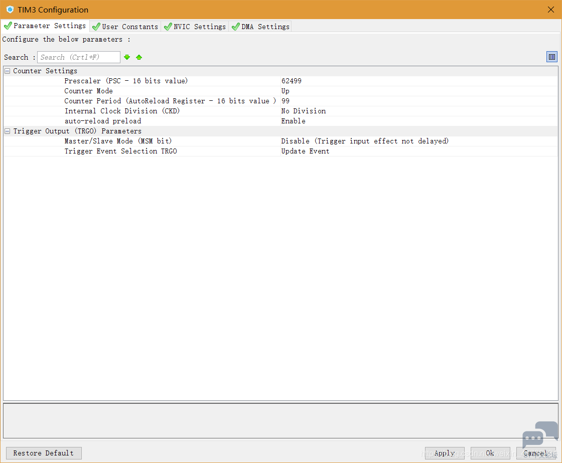

1 h5 V; U# Z2 \; q 输出配置 TIM3

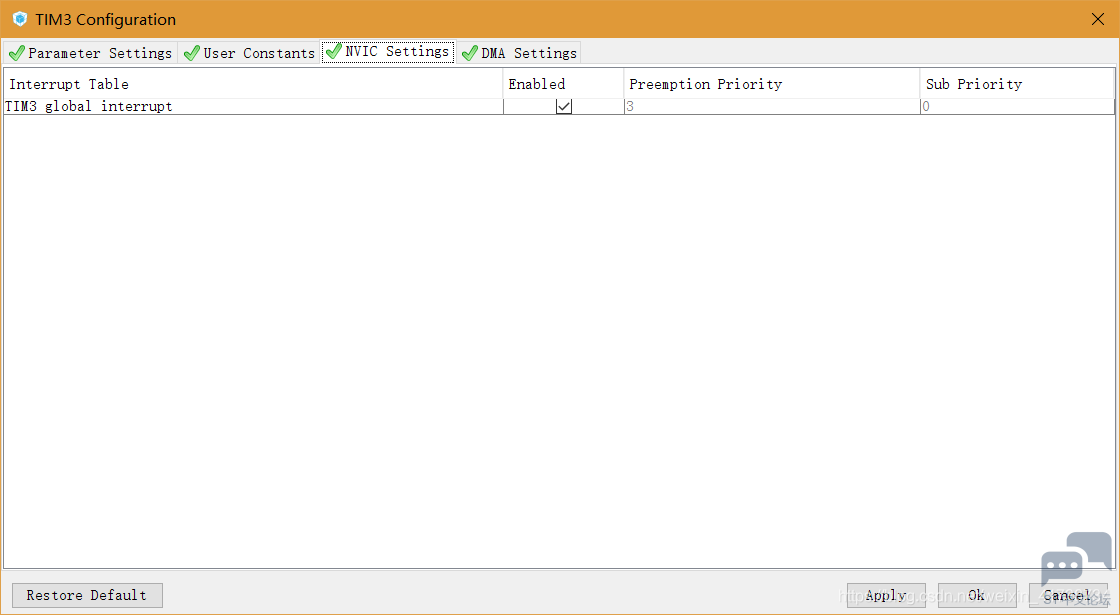

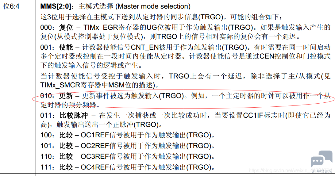

" i7 _# {4 d2 d% d 周期=((1+TIM_Prescaler )/时钟)*(1+TIM_Period )/ C3 f$ J- v6 O& F5 o$ V 分频:624993 E* ~2 i# ^& M; y3 H! F 计数模式:向上计数% N/ ^6 x/ T/ g1 [ 重装值:991 w- U/ x! S0 Z. L 时钟分割:0 (数字滤波器相关) 自动重装:开启 MSM:关闭(开启将在该定时器使能的同时TRGO发出信号) 触发事件选择:更新+ l8 W! I- S: c" {4 f
' i F4 B7 F3 \' \' `) {' D& L

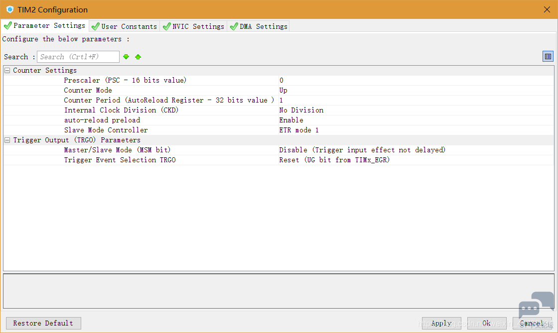

+ i: D% C5 t+ S4 B" L4 n+ D TIM23 o6 H) U# v6 _% c$ L& P. K" ~% }

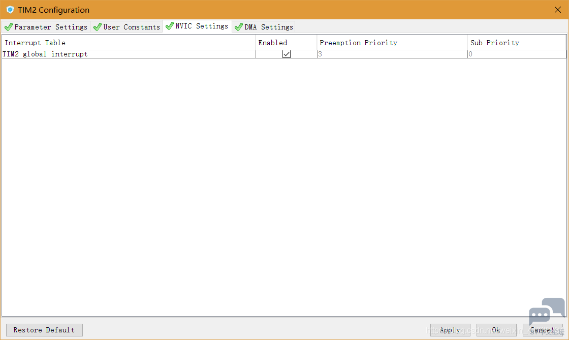

" j9 E4 h' C5 D+ [5 S8 s ?! P# n 周期=((1+TIM_Prescaler )/时钟)*(1+TIM_Period ) 分频:0 计数模式:向上计数 重装值:1 时钟分割:0 (数字滤波器相关)7 f n0 f8 H3 E- Z, Q1 | 自动重装:开启 由于TIM2作为从定时器,它的时钟实际是TIM3的中断信号

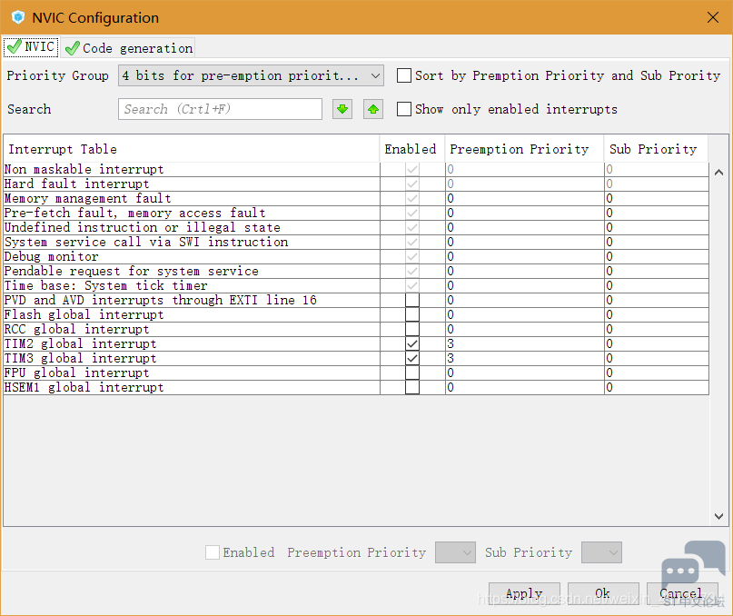

NVIC9 O' x0 [2 W/ y1 a' v
' R% O# C$ C# o P ?! U$ V( V
