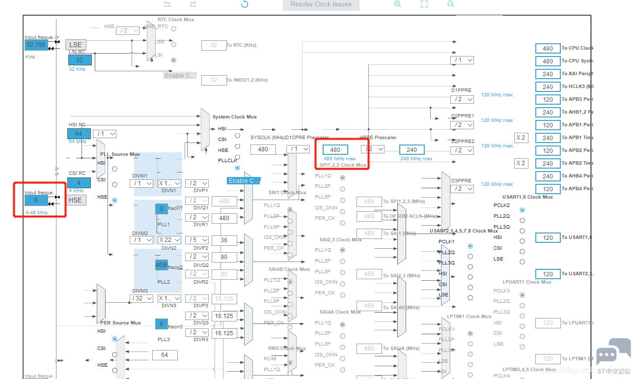

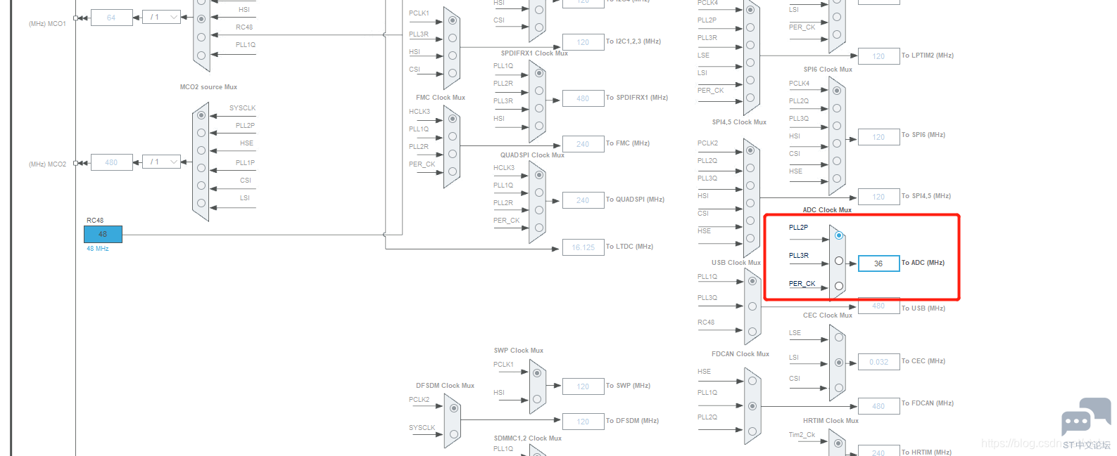

stm32H743的ADC支持的最大频率为36MHz,有相关资料上说是可以超频,具体技术细节不多讨论。 0 \" v1 j3 N% ~0 d$ R J 需求: 2 Z, Z* }1 W& V: Y 使用stm32H743的ADC采集5路数据,当然还要配合DMA,现在把5路数据分在两个ADC上,ADC1和ADC3,那么也要用两个DMA还传送数据。 CubeMX配置如下:( M* u* q F. K( d% \8 y& m 配置时钟:( V- |% g. o: t( m, l+ o 先配置主时钟,我的是8M的,再配置系统频率480M,然后配置ADC时钟36M,分频后ADC的频率为18M,其它参数系统会自动配置,这个还是比较方便的,配置如下图:
% A' Z0 j+ h8 N6 r) t! a4 _

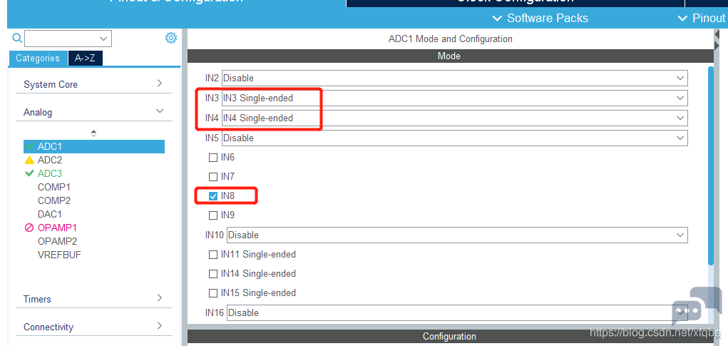

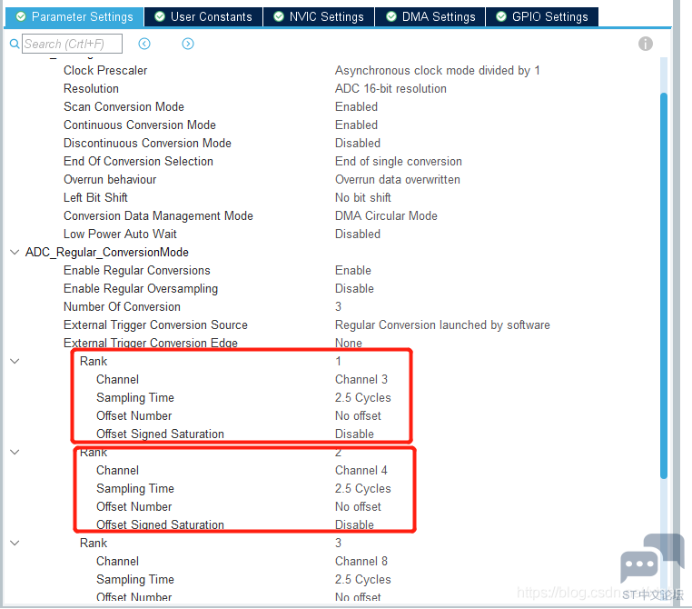

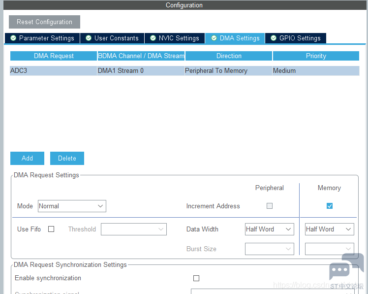

* x+ X" C) q) L v. y 下面配置芯片管脚: ; Y. G; e/ q0 ]8 W+ m% n ADC1下面采3个通道:

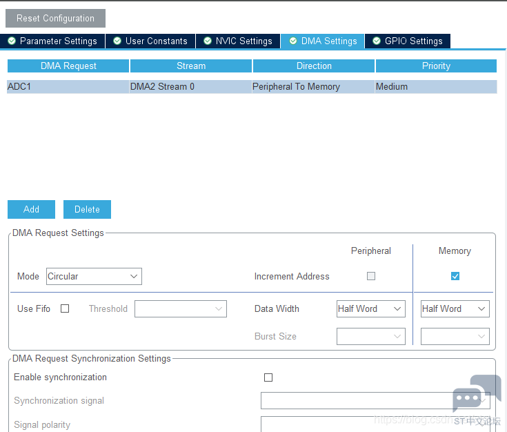

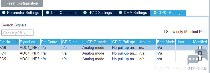

DMA配置:0 n, U1 e8 E# e9 U6 ] . t8 t8 b4 B- P i- `. c
c5 z+ w% G. a2 O. w3 U" J' m/ ~ GPIO配置:4 K# M' y# o* ~% P* A1 ~/ W R / w9 D7 o/ @+ t+ f5 v7 _1 W- y
; g7 y. z( E' Y4 F- }% W5 x ADC3下面挂2个通道:" P" j: @5 {- W' N+ |1 x8 { 主要是DMA,避免冲突,用了另一个DMA,其它配置都一样。 0 b# v$ g% I6 k1 m' n- G

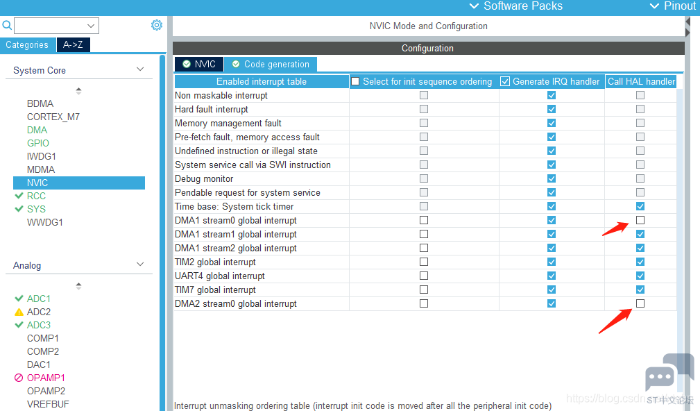

. j& g1 X* L4 {$ b; y2 Y 中断配置: 5 c" B& Q, F5 w& M8 A' Y6 b' Z 因为在使用HAL库时,函数调用太繁杂,也没有那么多时间细细研究,所以,把调用HAL句柄的选项点掉了: ' H$ J1 d6 v8 C: R6 v
