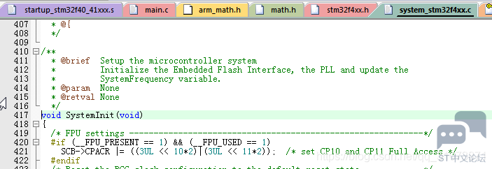

& i7 a' p' F5 A; U8 n观察启动文件,发现,要启用FPU,需要启动满足两个宏:(__FPU_PRESENT == 1) && (__FPU_USED == 1)

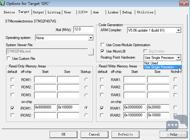

$ a1 G% h- q; p- }7 J' v在keil的魔术棒中,如上图所示,直接选中单精度浮点运算器,keil就会自动把所需的宏给定义出来。如何验证是否开启成功?

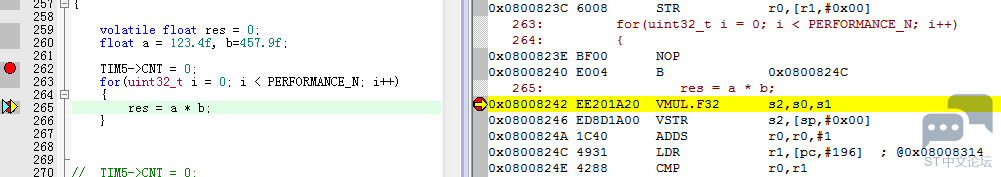

" u9 c: |) T% Z& m4 q' m9 a6 d进入debug模式,或者直接查看汇编文件,发现C语言乘法运算,被编译成了V打头的汇编乘法命令,说明开启成功。
