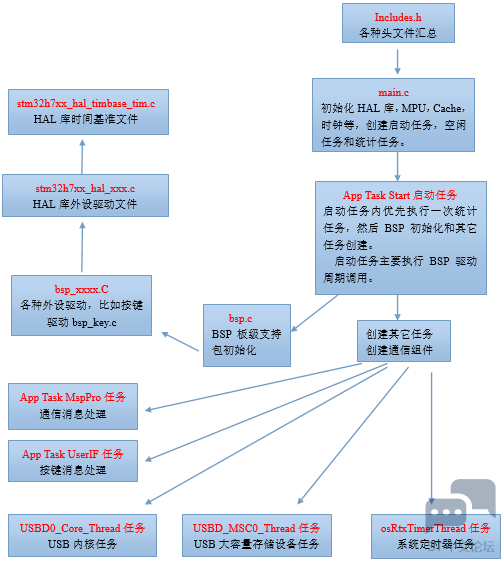

" p2 `+ S+ ^" l0 L, U) Y4.3   了解RL-USB模板框架设计
* S- M" m5 G: O, h1 N移植RL-USB前,我们优先了解下移植好的RL-USB内核模板,方面大家后面移植:2 d* T; F( x5 ]7 d6 {+ `. s; |' U
7 V" ?3 X! p& C! ?) g4 T: j
& N5 F* p  m; l' o- ?6 S: U3 i6 T/ ~/ g0 w+ V- D- B' @$ a$ D* `/ ?
框图如下:7 `2 ]  D/ {5 m& q+ t( V; C
" W, {6 V: w" S
4 Z  N$ W' u' v  L8 m  n0 w) e

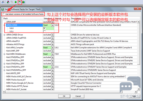

- _, K0 Q9 G' W/ g, M* f1 U4 U4.4   第1步,安装指定的MDK软件包
0 T! S/ w. ~& _8 S8 _4 a移植新版RL-USB需要大家下载当前最新的MDK软件包版本(如果有最新版,推荐大家用最新版):2 d, B! h7 ]* h/ k. o" n8 ?
% C6 o! J: n1 S
  CMSIS 软件包使用当前最新的:V5.7.0
# ~$ l! E  L! t1 o2 A) H  STM32H7使用当前最新的:V2.6.0
- `2 S3 I: o4 p6 ~0 s6 [1 ^  STM32F4使用当前最新的:V2.15.07 l- ?4 B9 c, U/ K; E9 x
  STM32CubeMX使用当前最新的:V6.0.x& c2 ?. y0 w* x# L# q- D3 n
  ARM_Compiler使用当前最新的:V1.6.3+ u" @# {' v9 f. i; b, i" x! Z
  RTX5中间件使用当前最新的:V7.122 ^8 D' p& K. a' {* z8 N
& l3 {, ^  ~, z5 V* V% e
* A/ M  g) D. o( j' @. \8 P6 X不管以后MDK的软件包版本如何升级,当前的软件包版本和以后的新版是可以同时安装的,也就是说可以安装多个不同版本,在这里可以选择指定版本:
! C. P/ P+ @4 M; H& o 7264b6fa8f70af9cae9f03812878d357.png / q1 V& p/ Y9 j9 w% p9 {/ m

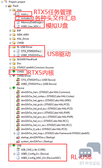

首先准备好一个简单的裸机工程模板,已经为大家做好:V7-4001_RTX5 Kernal Template,准备好的工程模板如下图所示(大家也可以制作其它任意的工程模板,不限制):$ @' W) H/ ?- n$ |, J. H6 X
  m% }  J+ a& w* I& C+ W! n7 b5 m
: U8 K- c3 S/ A, w7 _; }) K, W
% U+ w% I# W+ W' t; s9 W# z$ ]) A3 ]

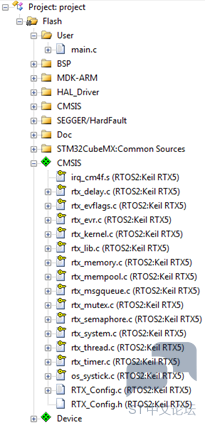

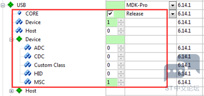

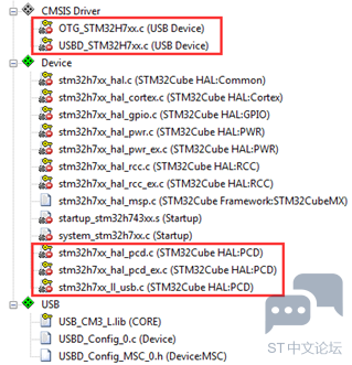

4.6   第3步,添加RL-USB并配置
. m# W& E2 J7 J# G, K9 t1 b/ a看这部分内容前,务必保证已经熟练掌握了RTX5教程移植章节的添加方法。6 N0 U9 e+ W5 i. B
$ j) ?( p) L# J4.6.1      RL-USB相关文件和驱动1 H4 s' @/ X1 m2 A! Q0 Q

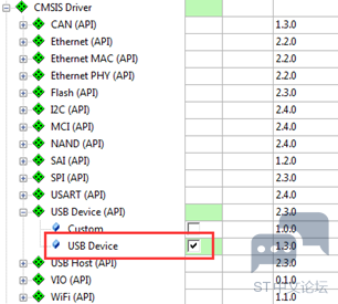

CMSIS-Driver分组中添加USB Device驱动:
# f0 \6 `6 E9 O7 ~& |+ c. ^7 n$ t( B& h+ p
7 y$ I& x8 e, z5 y( R' b( G. D
: ~9 W3 B, v9 i6 u. N, I添加USB驱动:' l$ {# B( t$ v* p
7 A" W1 {' D2 F4 K0 ~! z2 F9 @# p
+ \+ r; y, ]8 i8 c4 h6 x! C! X7 d' I: v2 d. U9 Q- X. S" R, `
添加RL-USB并配置:
" N( z* `& k/ i+ z: L* L' F
) F/ I& a8 ]( o% ]
9 I0 K# B6 A0 v/ a
: n: [8 L3 @6 M9 q: k& |我们需要的都已经添加好,效果如下:. p( ^$ L$ g8 R) q1 _) n- @. v! L
' p, z: P! w0 m' N, A0 T3 G
9 S% d; n- K! N% r$ O3 e- p+ v9 `6 F/ r
红色方框里面驱动要隔离出来,隔离后的效果如下(隔离方法看RTX5教程移植章节):
6 n! ?& z4 c0 O8 g& ?# m: [9 a; ^( g4 k/ Y
. H; C  F% {7 J2 t8 m
1 N% C& U/ \: \/ w- V' C4.6.2      重新添加被隔离的CMSIS-Driver文件

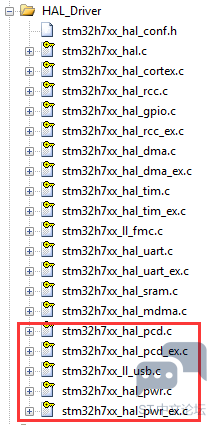

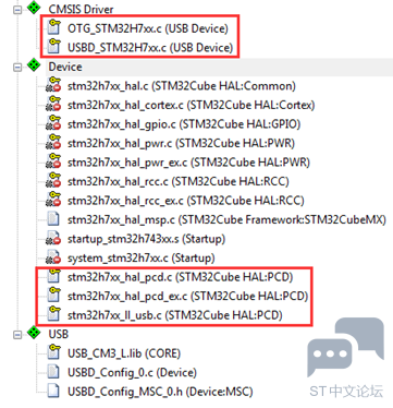

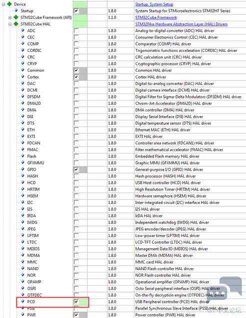

4.6.3      重新添加被隔离的HAL库USB文件
" b# F: c1 y& q3 M文件stm32h7xx_hal_pcd.c,stm32h7xx_hal_pcd_ex.c和stm32h7xx_ll_usb.c被隔离出来了,我们单独在分组HAL_Driver里面添加。除了这三个文件,同时将两个pwr文件也添加进来:  u9 P$ E) L; c7 P: E. P
( A0 s- ]. s: x& q% [
  [: E, o& V6 Q. M: g# o4 p. o* e' ?+ x# i1 Y- |; G

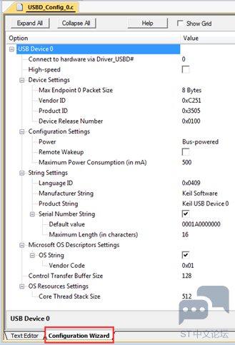

USBD_Config_0.c文件配置:9 B8 y' |/ m* s. q8 x6 h, o
, Y+ L* }, d, ^
1 d# F! H$ r' j$ }/ D: S- C
/ B/ r& b) s# s- q, O, x& |$ Q7 G

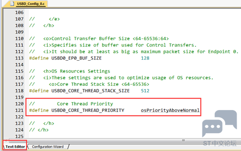

注意这个文件里面还有一个RL-USB内核线程的优先级配置,当前是将其配置为:
# y+ z7 v) t; v8 n5 n4 _. C) ~5 t. W' \2 g
osPriorityAboveNormal:
% n% j9 u. X# k" i0 [6 Q" b% y; @- C) S& ?; M7 o+ i' H/ p1 @3 b2 s, T
) r$ Y; D* F. O0 T$ A7 L8 o# u
8 e1 a. U" f) f% t3 n) d

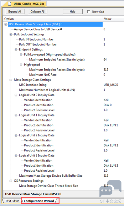

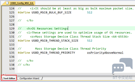

USBD_Config_MSC_0.h文件的配置如下:
: n3 M& s  Z- L/ [* B* ?3 b  w9 w3 }! A" C% X8 S2 q( E! g$ S
7 C* N1 Y* y/ w2 A8 M% N
6 t5 {" G8 {, U( r$ [这个文件里面有一个USB MSC任务的优先级配置,当前是将其配置为:osPriorityAboveNormal。

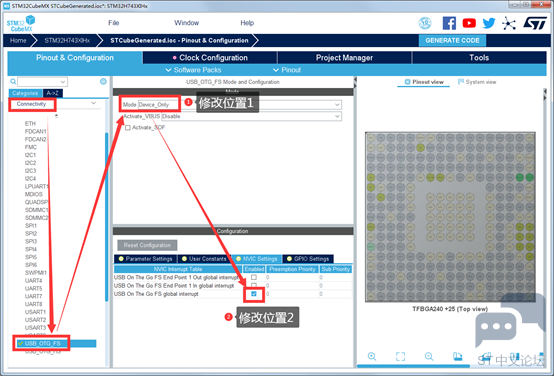

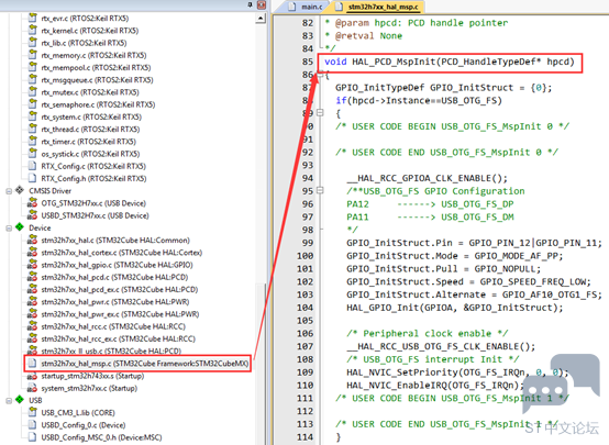

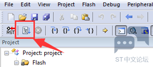

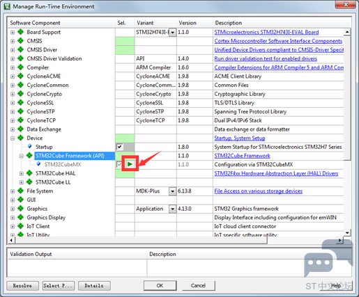

4.7   第4步,强制运行一次CubeMX配置USB& I/ i2 [, i: R% k% }  M& B$ G
我们这里要强行运行一次STM32CubeMX来自动使能RL-USB的相关宏定义,并配置USB接口使用到的两个引脚PA11和PA12。2 n2 ]$ F& T1 v
' Y  j* r# W$ @$ E9 i1 G  D6 Y
打开RTE环境,点击如下按钮:& c( D6 o4 x6 s5 ]1 p  y1 ~! n, N
1 o) ], [- B. a; Z
5 \) h+ T0 [% R1 H! b. s

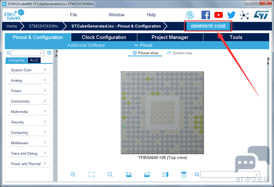

( W/ `7 ~$ a4 N3 S( a弹出的STM32CubeMX配置如下:; y! Z: [* p) ?# ]# }
! n4 }7 R1 x% Z5 o; v" E( l8 v$ a
' t( ?1 b1 N  |/ n& U
; A9 l) |$ u: X5 |8 k' R8 V修改位置1:用于选择仅使用设备。5 U( [0 |  S4 }. e) Z
  u) W) f& w2 Y4 q' S+ _
修改位置2:用于使能USB FS中断。然后点击“GENERATE CODE”% l8 J" _0 k$ e7 w. P0 D
/ u* q3 r5 X: o9 N
: I* z! J6 W4 N: G* k: l  i
# w( X; ?+ t+ b" L- D' q然后弹出如下对话框,点击Close即可,然后关闭STM32CubeMX。  |3 U+ R: z9 P7 D
) h( l3 ?( ^0 W, G! z1 g$ d4 h
& j! D# I/ N, |" a6 ?7 `

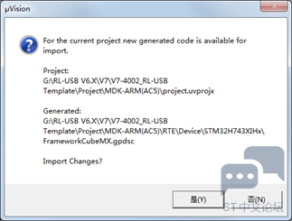

% r8 V' q" @1 ~; \* h( {4 ]8 h重新回到MDK,会有一个对话框,点击“是”即可:5 t8 i- D1 G3 [& n% }3 W
* r8 P5 i$ M$ U. d, G( s; y
; H& Y0 u8 K1 F& C( F0 x5 r
: x, O) b  D8 a配置后,就可以看到stm32h7xx_hal_msp.c文件里面对USB引脚做了配置。
5 K: n: a" N( d0 h0 A
7 p0 P0 `# Z% b+ u" [2 S4 t" e( Z9 f+ k

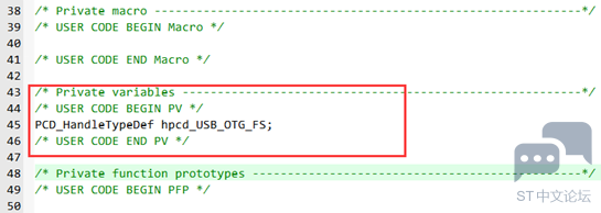

4.9   第6步,修改文件stm32h7xx_hal_msp.c5 ~) W9 x0 n( b! ?7 L2 H
需要在这个文件开头添加一个变量PCD_HandleTypeDef hpcd_USB_OTG_FS,此贴变量会被USB的CMSIS Driver文件所调用。最好将其放在如下位置,防止重新调用STM32CubeMX时将清除掉:9 D- \4 ^3 s/ e8 R2 M
! K8 r1 ?; X$ ~) l; O, A
( x! I0 N4 e" i4 u: X' Y# j

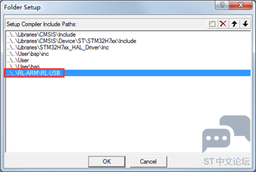

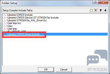

4.12 第9步,添加头文件路径% S+ P7 c, u8 |8 O5 |
添加头文件路径:
- C. ^- R" t3 d8 e! H9 t1 K. M/ K% ]" V! F
7 H- O7 y' c) k

4.14 常见移植错误总结% g8 N; ?# g$ s; o/ A
  编译后提示如下错误:1 F- }8 x( K0 ^4 y0 M3 y- U
error: 'Driver_USBD.h' file not found
0 m: \. r9 Z& n% X  p% a/ J
$ O9 l1 b) C  c7 [- F- j  d; A解决办法是将新版 CMSIS 软件包里面 Driver 文件夹全部复制到自己所创建工程里面的 CMSIS文件夹下,并添加路径:1 c& d( z3 n7 U3 }5 I
. Q" J0 M/ |  Y8 ^6 U" R9 j
1 Q/ U. Y6 }- Q& e
# D. y. k; i5 O6 M+ z% v+ y
  提示如下错误- k# D9 ~1 L. O0 P) Z
unknown type name 'HAL_StatusTypeDef'
7 c2 o3 }  Z/ G  r* y  P
+ Q% y  I  X9 \) l9 c解决办法:本章4.8小节。

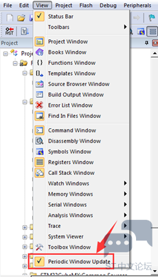

) O7 L2 \+ A5 K" ?# Y; h3 X$ B) ?/ kMDK进入调试状态后,选择周期更新:0 l1 Y, _. |  B9 ]3 \
- }2 v' Z/ f; C0 z% {/ |$ \# F
5 f/ [8 M' w' Z

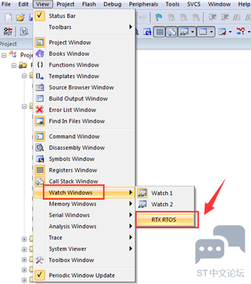

1 p5 n8 {0 j8 e; \5 R. q- t9 p, o. L然后打开调试组件,注意和RTX4的调试组件位置不同:
6 r" Y. W9 n; K# p% [( V$ h+ q8 J* X7 k8 z1 y6 ^
( l; [& I6 O- a( w  L5 ?" Q. T  ~: `; ?  Q# ?  O" I
然后点击MDK的全速运行,
+ f7 Q. f! m4 G# b
" b7 R  m9 s- F7 R! U; @
5 j: k  o0 a* Z" I
1 {  J8 G% Q; A$ K% x+ _

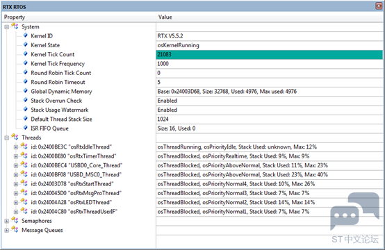

至此,就可以动态实时查看RL-USB的运行状态:
/ g" I8 Q; Z' R# _# U2 P8 z+ L& P
