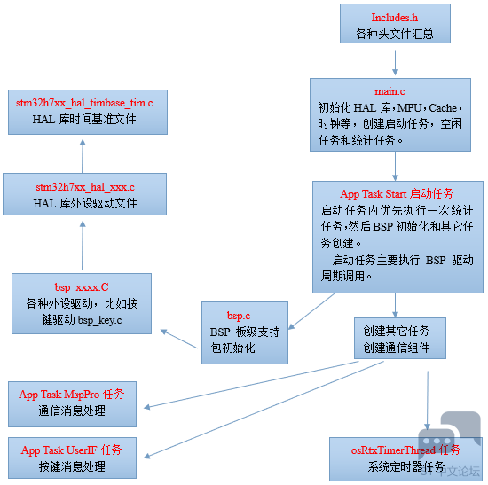

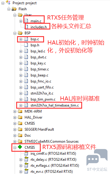

% J1 y- j4 O' Z- y) a4.3   了解RTX5内核模板框架设计
4 o0 {* I0 z9 ^! M- M; ~* T) i0 d* }移植RTX5前,我们优先了解下移植好的RTX5内核模板,方面大家后面移植:
& E2 F* k( Z+ {5 ?0 G0 Z4 y9 h# h/ P. D" ]! J" a) V* j
. d, V+ j1 K7 X0 n2 H5 T" R. X( [' ?: p( u
框图如下:

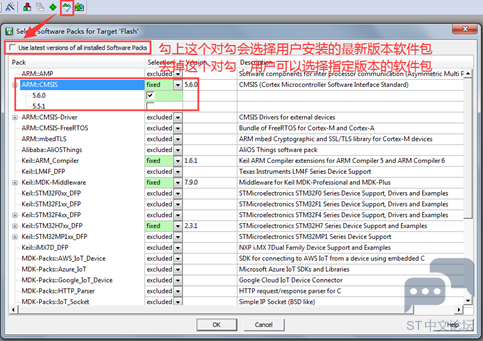

" ]) t1 N* Z2 O( _! R" Q7 ]4.4   第1步,安装指定的MDK软件包版本" G1 H: K$ M0 `8 @5 o
移植新版RTX5需要大家下载当前最新的MDK软件包版本(如果有最新版,推荐大家用最新版):
. a# V; D& b3 j7 J, Z
: w$ x' n5 U1 ^) |9 j  CMSIS 软件包使用当前最新的:V5.7.0" q: D6 M8 g6 P6 e- F) c
  STM32H7使用当前最新的:V2.6.0- o2 L7 E$ a- g. y: [3 x9 L  _
  STM32F4使用当前最新的:V2.6.04 e  I* }. O  O! W# J) z0 D
  STM32CubeMX使用当前最新的:V6.0.x
' F6 D7 {- W* N/ ^  ARM_Compiler使用当前最新的:V1.6.1
6 X4 D% _/ U; I+ j
( n& G/ G+ F) X; g; ~不管以后MDK的软件包版本如何升级,当前的软件包版本和以后的新版是可以同时安装的,也就是说可以安装多个不同版本,在这里可以选择指定版本:) K8 Z  ^: [/ U
8 D& u( |0 a/ a9 T

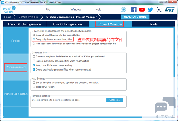

" D! m- ]7 E: {1 F# S1 E6 K8 D  d4.6   第3步,添加RTX5并配置
( N2 {0 ~" i: [RTX5可以方便的通过MDK的RTE环境添加进来。对于H7版本,MDK会强制运行一次CubeMX,并添加很多H7的HAL库文件,这些库文件我们可以使用,也可以不使用。教程配套的工程文件是不使用这些,因为前面的工程模板里面已经添加了。所以要将这些文件全部隔离出来。

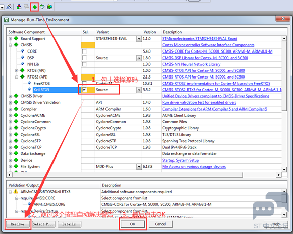

" D  @  d0 V1 a4.6.1      添加RTX5源码
: x1 e$ P4 j% |4 E" S; C5 R* T3 d; l: @9 i' c
% e- n8 e- U& N3 i3 R7 _* x, \
' l- n+ o2 A+ R' K: P' B
点击OK按钮后,弹出如下界面:

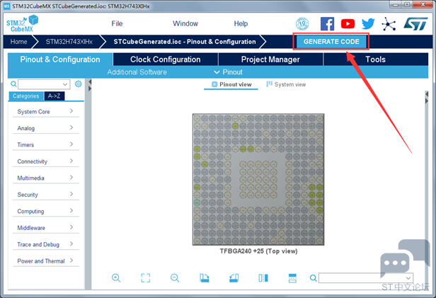

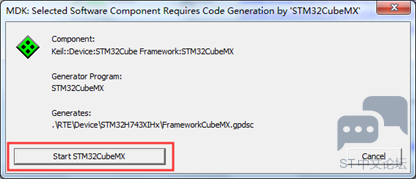

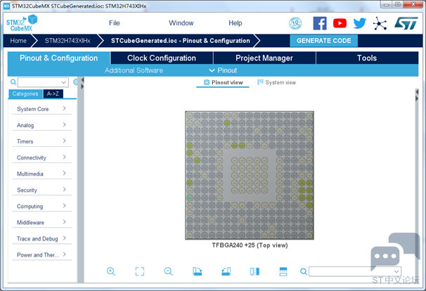

  L1 R; J* J& b; J' K点击Start STM32CubeMX,这里需要大家电脑上已经安装了STM32CubeMX,并且为其安装了H7的软件包。7 a& t  H' W8 {) S+ Q) }
0 _+ W4 I* j# i, M, b% s6 N. B7 F) Y# I
4 a2 ^& z1 ^6 G$ E$ |+ J: K1 `
, t  F4 a1 @. q- o- w打开后,用户仅需配置如下地方即可:
, J' k7 ], A6 e8 A4 z" @3 ~- f; A) ~5 X  j
8 t4 C9 m7 ?% W/ F! z# e4 u2 b
  I6 p7 B% Y( ~6 {然后点击右上角的GENERATE CODE:
; F- K0 ]9 A. ^- I0 g6 U/ x7 g8 X4 ^+ A/ H( g  G4 e. }0 X8 A2 j
4 F: Z3 j7 w. N8 h- H
& t0 U  i/ I3 A4 s% X
然后弹出如下对话框,点击Close即可,然后关闭STM32CubeMX。6 l: R9 a- r8 u8 v9 f6 U

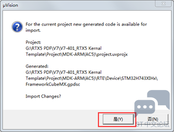

  H  ^1 I/ p9 G; R: R5 B1 q重新回到MDK,会有一个对话框,点击是即可:
: B. A) L; Q  m1 `7 }- A% x8 d# P" j: F6 S: k3 f9 U- ^5 h) [

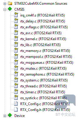

最后就可以看到RTX5源码已经添加到工程里面了:9 K% E2 o: C) p

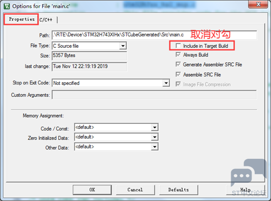

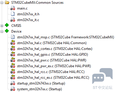

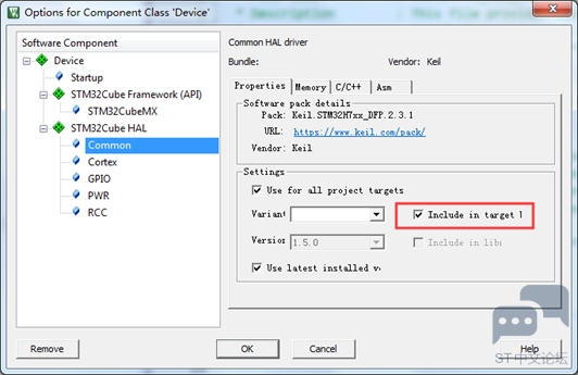

4.6.2      将自动添加的库文件隔离出来' v! o5 f) n7 K  p9 R! O

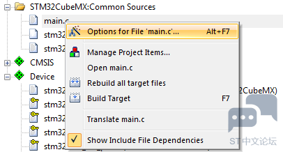

添加的所有文件中,仅RTX5和文件stm32h7xx_hal_msp.c留下,其它文件全部隔离出来,隔离方法也比较简单,比如隔离生成的main.c函数,鼠标右击此文件选择Options for file ‘main.c’
4 h4 [5 o3 m) {; }9 J- {7 T0 c& |; J" Y4 I  l
3 W5 D( w% j8 U3 C* u* i
6 O& v5 w2 j6 `6 Z" [: M然后取消掉include Target Build前的对勾,点击OK:, [: m- [( y/ y. t7 P
' A, q$ f  L+ }! A8 F
: Y. R& i+ `: J" l: q3 T8 {
$ Z* O3 ?  S1 ?0 M看到main.c文件上有个红色横杠,就表示已经隔离出来了:
  K6 ]% Y; J) X. b  f% `+ a! D3 l) |: c: `! B5 o' \/ G- ^9 ~# J
6 Y! T! }# I, h% K5 U: V# i4 j
! H* |# N) n+ q& @0 f0 p同样的方法,将stm32h7xx_it.c文件也隔离出来,文件stm32h7xx_it.h不用管。, G. m2 u( ~- ^( F( r$ }+ A& [
# J: Q* B3 H: \" [
Device下面的这些文件也是同样的隔离方法:
, S" a# e( o( Z* A) s. L+ R) W# v! {7 W1 u4 a" y; u5 c$ d- |
7 j" _8 J8 P4 Y' D
7 J& L, ?! n+ K+ q) _* c只是鼠标右击弹出的界面有些不同:9 @8 J8 a7 b' |% r/ a( n& {
" l* K4 N$ v9 y% l; J: I3 Y
7 n) G% ~& L5 _
+ ^8 T0 N( P, a

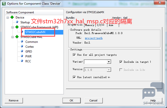

注意stm32h7xx_hal_msp.c无需隔离,其它所有的文件全部隔离,stm32h7xx_hal_msp.c对应的隔离配置是STM32CubeMX,如果也隔离了,编译会有问题:7 U9 r  V! x* m
+ }4 p# [' m9 g
% u$ d& D# I3 q4 L. \0 K: Q

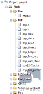

# ]7 N* z' \* P8 W& I2 f, ?隔离后的效果如下:' m# f" T" ]& T; p; `" u9 B. i9 u4 w
: _: y& F) f! O: q
1 k& M7 g( K1 u9 _) C
, B9 a: V% x' |* S9 _5 L

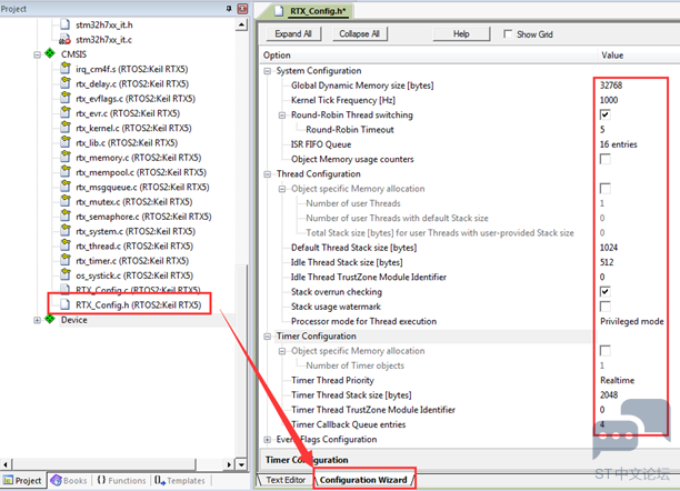

4.6.3      RTX5配置: ]) {- [1 D+ b  O5 _8 K& R+ S  M7 r
剩下就是配置RTX5,设置RTX_Config.h文件即可,移植阶段先按照如下设置配置好,后面章节会专门为大家讲解每个参数的配置含义:
/ x5 z( Z" L" h- R5 @5 c; F% ~
: J( j; X; F) [

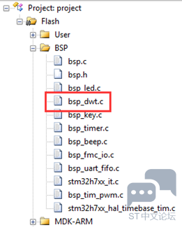

4.8   第5步,更新bsp_timer.c和bsp.h文件
9 d# |! s$ f2 j7 X+ G. Y  V! `& A: D更新bsp_timer.c文件是因为此文件跟RTX5都要使用滴答定时器,有冲突。所以大家直接将我们工程模板里面此文件覆盖移植的这个文件即可。
  X& q* [, K- z/ ^
8 [' J/ }! D: _+ ]% p& g. Vbsp.h文件里面要添加一个宏定义,因为bsp_timer.c文件里面做了些条件编译:
! {9 k* S% V! @/ A# o8 U
9 X+ G: x7 b3 ?; Q9 C#define  USE_RTX    1, A4 K2 y; Y, c% Z* `/ g
, ]5 \* d- R5 N: u+ {& s8 E
另外,bsp.h文件将大部分头文件都添加进来了,大家可以根据需要,用到那些头文件,使能那些,用不到的,可以注释掉。当然,不注释也是没问题的:
; ~! d, N8 V% r9 ]/ q4 `9 ^# L' `- J; ?2 n% S7 Y' B8 Z

4.11 第8步,HAL库时间基准stm32h7xx_hal_timebase_tim.c
' Q+ ?9 ~/ N3 ]
由于RTX5和HAL库需要一个时间基准,而且默认都是用的滴答定时器,所有要有一个选用其它的时间基准。当前的处理方案是为HAL库提供一个时间基准文件stm32h7xx_hal_timbase_tim.c。此文件
) O8 }) G1 T. E# k) M& n4 ?
1 H* O, P1 I! B' ~1 E! S* D1 y0 K9 I里面做了两套方案,一个是使用TIM7做时间基准,另一个是使用RTX5的API做时间基准,通过条件编译做选择。默认是采用RTX5的API做时间基准。. x# u6 g4 _. T' N$ N7 v

3 V( B: t6 o" H; U" o( v: }2 t4.12 第9步,添加BSP驱动文件bsp_dwt.c
1 V; V3 n. e9 I* ]& h- Q
添加bsp_dwt.c文件和bsp_dwt.h文件主要是因为第8步中的stm32h7xx_hal_timebase_tim.c文件里面的函数bsp_DelayMS要使用,此函数是基于DWT系统时钟周期计数器实现。# `0 K( F! S- Y) g6 s
* C5 o! x. d2 K: U9 b7 y
' |/ j: R/ j4 D* J# A8 z1 l2 r3 y. y4 T$ T- n& D
4.13 第10步,创建应用任务(重要,注意启动任务)
6 ^' y. f4 v* ^7 N7 X5 C. t应用程序比较简单,大家可以直接复制本章教程配置例子的main.c文件中的内容到自己工程里面测试。主要创建了如下几个任务:
# b8 w( g( _- N1 u, E6 H! i; y
1 m" H: j8 V5 E) QAppTaskUserIF任务   : 按键消息处理。
7 O6 d. a" u" w3 O1 S  B# Z. y, ^: r+ E4 A4 O
AppTaskLED任务      : LED闪烁。- C: F. P/ T( |, Q7 r% C5 a( C; ~" \
* m2 @  G1 n/ z7 JAppTaskMsgPro任务   : 消息处理,暂未使用。
" k7 a; @- z! {) K' e6 O! F- c
AppTaskStart任务    : 启动任务,也是最高优先级任务,这里实现按键扫描。
& h1 N0 d8 I. Q8 D9 [8 j0 v/ n  i  y& F3 z$ |
osRtxTimerThread任务: 定时器任务,暂未使用。% z. B% C5 S+ n, X. P! h, q

) h+ P4 Y- i3 }1 G# x7 b这里我们重点看下启动任务,主要做了四个工作:
$ V5 N/ }% U2 L6 r
/ e0 C2 r! t! I, X; y  外设初始化bsp_Init。
- x: |. \( o4 G! Q8 H  任务创建AppTaskCreate。- x& L" s; S1 p6 M$ l
  需要周期性处理的程序bsp_ProPer1ms,对应裸机工程调用的SysTick_ISR。这个的实现非常重要,这样之前裸机里面使用的API,就可以直接在RTX5里面直接调用。' i3 e) \$ e2 A+ Z8 O$ _9 Y& E

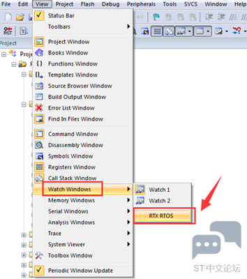

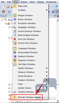

! }! F; K- c: p- _( ]3 A- zMDK进入调试状态后,选择周期更新:" Y; e2 `" f2 B# G$ i/ r3 P
3 b. @. w- f) b3 v( ?* i0 ^- K1 D
$ k$ p: m0 N6 ?  ^
$ r% ^8 p1 j* T# A5 D
然后打开调试组件,注意和RTX4的调试组件位置不同:! [: ^: I& O& a2 G
& r) m  u1 P- \& A  W. V
" S) L# W% i& Q- h5 r6 J4 b( G' s2 g! r

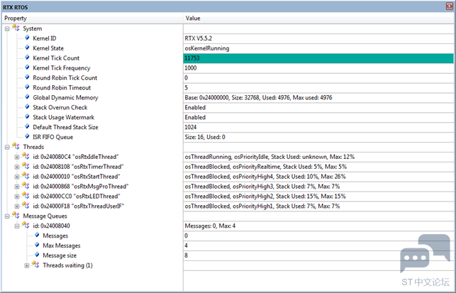

然后点击MDK的全速运行,
4 R9 m4 C$ g$ ]+ M9 d
6 p0 o9 m' U' G' v5 d
* u5 H) T. |8 W9 y
& c) S/ A* {" O" \0 ]' {' |# B至此,就可以动态实时查看RTX5的运行状态:9 ]# D2 m9 J! W9 b" n* H' Q
. E- N+ E) a0 l( [3 K% {- Q+ G& J
  O4 j+ `8 I6 K+ m" m
