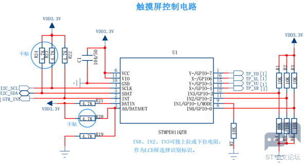

54.3 电阻屏硬件设计2 ~( v3 B' [9 \  F. \8 M
电阻触摸STMPE811的原理图如下:
; w  Y, K# s# X5 V# T, p' ^5 m% b6 i& v! T8 H3 f
$ x, w: ~4 g, J
! v/ a6 H" k& r% L
通过STMPE811的原理图要了解以下几点:
: l( R, |. e" z! Q+ P" _! d: w2 K. @1 X
  I2C的两根通信线I2C_SCL和I2C_SDA的上拉电阻在V7的主板上。
5 N- x2 c. r% n9 }# `. M  原理图右侧的GPIO-0到GPIO-7可以作为扩展IO使用,支持输入和输出。其中GPIO-4到GPIO-7用于电阻触摸校准(使用那个IO是可以配置的)。
& i! ]2 S3 `7 V- k, Q  对于X-,X+,Y-和Y+,只要不是X和Y进行组合,其它组合方式可以随意接,配套的触摸校准算法都可以正常识别。

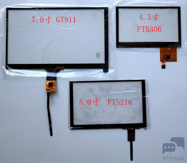

54.4 电容屏硬件设计
/ {" L* j' u* J$ o电容触摸主要有三种:FT5X06,GT911和GT811,其中GT811已经停产。下面是FT5X06和GT911触摸板效果(触摸板和触摸芯片是一体的):
- l1 K$ t7 i, p6 m0 Z, L. n  i  X; E8 e
4 i1 y. Y9 j; j& G6 @$ n

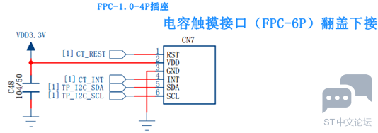

# r- Z2 @7 o7 v9 Y! B+ F4 |4 h; }触摸芯片已经集成到柔性PCB上,且已经校准好。用户使用的话,直接通过I2C方式读取数据即可。下面是电容触摸板引出的引脚:5 R7 U% H8 V) X% ~: B2 I( O$ q
) ~: J' _6 v3 X- h+ V3 K7 o  D3 Q
3 ]2 \* z2 ]( n- ?$ A6 E) s0 \9 l" m& {
注意I2C_SDK和I2C_SCL的上拉电阻在V7主板上。

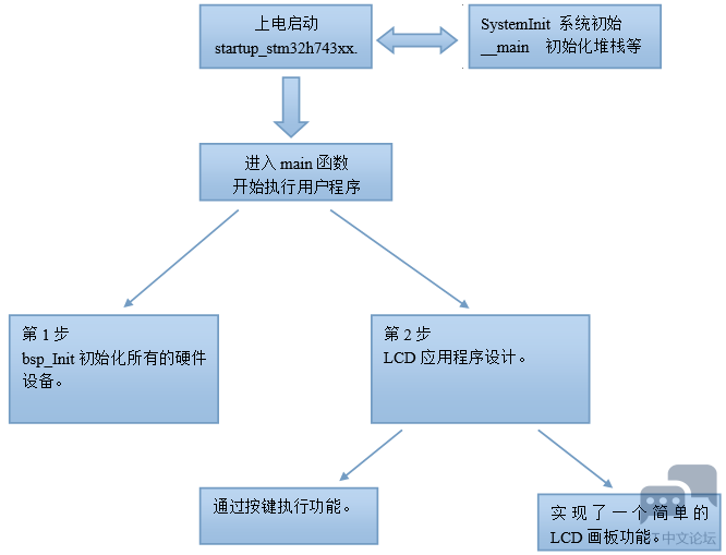

- P1 u( T) i* R5 V- z7 U7 L54.9 实验例程设计框架! `6 e+ D5 a0 r. p- R
通过程序设计框架,让大家先对配套例程有一个全面的认识,然后再理解细节,本次实验例程的设计框架如下:; `6 Y4 t* N: B+ e% U' @$ H* P+ K! Y
! i. Y9 X! D" b5 Q3 L" v
* l" x" d" ?2 T  b0 Q3 y# P& d
& {# L( ?& ~1 Q) V7 y" s0 @) u
  第1阶段,上电启动阶段:
8 i! I. U- J% I9 D. k, {. ]2 M3 T8 W3 m
这部分在第14章进行了详细说明。
# P) X4 I% q" E2 @; j& p' A7 O0 @: F7 _1 g  h7 g4 \. _/ O
  第2阶段,进入main函数:
1 Y: T$ _# a9 M& E  a
. J6 d6 T- T8 [0 ]7 ]/ b  第1步,硬件初始化,主要是MPU,Cache,HAL库,系统时钟,滴答定时器,LED,串口,LCD,SDRAM等。
) g8 }( A" p% @' \  第2步,LCD应用程序设计部分。通过按键执行功能,同时LCD界面做了一个简单的画板功能。

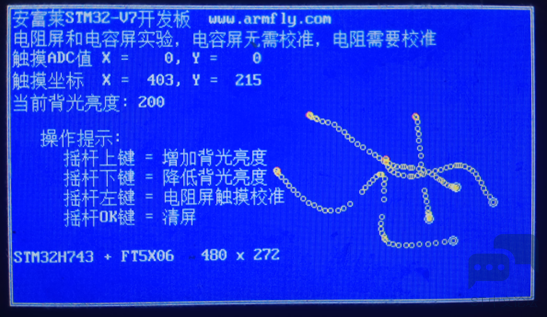

电容屏无需校准,电阻屏需要校准。
+ u4 @) T+ n/ p2 n% o' @LCD界面实现了一个简单的画板功能,方便检测触摸是否准确。% W/ C; Z1 Y6 b
启动1个200ms的自动重装定时器,让LED2每200ms翻转一次。
& N" `5 O) w( F- V( V9 ?+ L* ], E7 s$ `! s7 M8 k' |7 r
LCD界面显示效果如下:

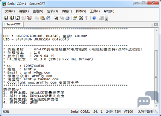

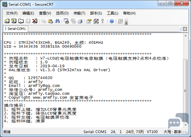

3 p, P8 {$ F/ d- d8 {$ |5 `上电后串口打印的信息:" @. Z! ~. K: R7 a- j) _& t5 J% P
- X/ V3 y% x+ t8 V# v/ J9 L* ~% {
波特率 115200,数据位 8,奇偶校验位无,停止位 12 S7 t6 R5 ~: [' X/ k1 j

  主功能:
! Y% D) d9 q+ d/ O% C" G1 \* O6 i7 |% E  {
主程序实现如下操作:$ q, O! \; h& Z0 B3 x7 U4 \
. L6 e2 w7 ^6 e% X  LCD界面实现了一个简单的画板功能,方便检测触摸是否准确。9 K/ D8 |# G: ^1 ~" b8 H6 ~
! A, a5 a, C4 k' q; I3 n  摇杆上键,增加LCD背景光亮度。( G) R0 Q) M5 R: e+ W9 X
  摇杆下键,降低LCD背景光亮度。, |, {7 I+ p' k# w
  摇杆左键,电阻触摸屏校准。- f, p8 s9 K% ]5 Y
  摇杆OK键,清屏。9 }" g  o! c1 a" o: l) v  S+ N

实验内容:5 L# J! k4 ?6 z7 a# }3 q
( P5 D$ N0 q3 t  e2 r
电容屏无需校准,电阻屏需要校准。6 A$ X( k9 [) c8 ~% A& }
+ N. ^! q1 }+ z4 {; ]; Y启动1个200ms的自动重装定时器,让LED2每200ms翻转一次。
& f, H: c/ ~2 o( Z7 k! m1 Y! H" x3 v' L, F
LCD界面显示效果如下:

' v4 T5 f7 U7 u3 x7 m上电后串口打印的信息:
  M& r( b9 |0 a' S/ O3 |% g8 f8 o; b. g" v

+ x& i( L4 X+ z/ G$ U 主功能:
# m0 L+ F5 g: ^% r7 O/ r( c8 }! @( `! X1 u
主程序实现如下操作:7 c  B8 p9 q  z# A( d1 P/ h5 A
1 T. s2 R2 j  v9 c6 z1 q  LCD界面实现了一个简单的画板功能,方便检测触摸是否准确。- e2 g* s; J0 ^1 T8 C3 u. u
  启动1个200ms的自动重装定时器,让LED2每200ms翻转一次。- J- S% t1 A# n4 }! u! W0 s: v
  摇杆上键,增加LCD背景光亮度。
; b# |% j3 ], Z+ |5 I# C  摇杆下键,降低LCD背景光亮度。) v9 w' f5 e* ~; |8 y2 K/ ^& E( J
  摇杆左键,电阻触摸屏校准。+ O! [* o& {2 D" L# E5 Y2 D$ T+ l
  摇杆OK键,清屏。! [+ r$ Y$ m9 }1 `" z

4 e! e! A6 O! jLCD主界面显示内容如下:2 u: T# u8 E, V6 _) L$ l8 R
6 a- |: Q7 ~* a
  1. /*
    $ Q# w  r7 Y- B* Z4 d
  2. *********************************************************************************************************
    ! C: `! ]. K( r0 U/ E
  3. *    函 数 名: DispFirstPage
    . b6 J" d+ L+ c9 |
  4. *    功能说明: 显示操作提示1 t/ {: F2 M* |; `! q; k
  5. *    形    参:无4 O1 G$ M5 y. d4 X
  6. *    返 回 值: 无
    " M& k, L+ \6 {2 I+ b* C0 H2 J
  7. *********************************************************************************************************/ P3 p! z6 l* _1 U
  8. */1 k# b7 d4 Y3 V) a
  9. static void DispFirstPage(void)! Z) `7 j- O% c$ s* P1 Q7 w
  10. {
    9 @, y5 h) I5 K# h1 n; T/ B, @; W
  11.     FONT_T tFont;        /* 定义一个字体结构体变量,用于设置字体参数 */
      [2 Q- [" P+ }/ B
  12.     uint16_t y;            /* Y坐标 */
    ' `3 y9 {  P$ |# d/ k/ s
  13.     uint16_t usLineCap;    /* 行高 */
    5 B& [. t/ I1 h( U
  14.     char buf[50];% B# Q1 }; a4 d6 Y; `' \
  15. ; ?5 H$ `8 M* i/ S. O: k
  16.     LCD_ClrScr(CL_BLUE);          /* 清屏,背景蓝色 */
    7 J1 Y" p# j& j( J: ?
  17. # O+ k, @) I' g6 H' z$ F
  18. 6 F  U& `! u7 Z) c+ }
  19.     /* 设置字体属性 */; |, \" F+ A# H
  20.     tFont.FontCode = FC_ST_16;        /* 字体选择宋体16点阵,高16x宽15) */
    * @$ G$ l% C1 X' E; [
  21.     tFont.FrontColor = CL_WHITE;    /* 字体颜色设置为白色 */. o$ [: ~" U8 r. F% J# [" [
  22.     tFont.BackColor = CL_MASK;         /* 文字背景颜色,透明 */1 R* P9 U( H" Q1 L5 b( W2 j; c- o
  23.     tFont.Space = 0;                /* 字符水平间距, 单位 = 像素 */0 q( `5 T0 h/ R: x
  24.   J6 f" ]( m" g' X7 n4 M6 I( y2 `- t% ]" a
  25.     y = 4;, {5 Q4 q2 |  X  l/ y2 C7 {
  26.     usLineCap = 18; /* 行间距 */9 P3 n& a5 f- H: z1 ?
  27.     LCD_DispStr(5, y, "安富莱STM32-V7开发板  <a href="http://www.armfly.com" target="_blank">www.armfly.com</a>", &tFont);# S1 [8 \0 K" q
  28.     y += usLineCap;- N1 o# g5 J: {3 A
  29.     LCD_DispStr(5, y, "电阻屏和电容屏实验,电容屏无需校准,电阻需要校准", &tFont);
    8 J# L$ s! C$ C, x
  30. 1 Q6 ~: Q" V7 ]
  31.     y += 5 * usLineCap;  t$ M& Z6 x. q) j' W/ ]% Z  y
  32.     LCD_DispStr(30, y, "操作提示:", &tFont);  ^( f% u0 j0 m, N0 l) `5 P
  33. ; x2 u; p7 s) J  q3 P( Q
  34.     y += usLineCap;
    " F: e/ Z7 a& z/ W! ?1 M/ {7 Z
  35.     LCD_DispStr(50, y, "摇杆上键 = 增加背光亮度", &tFont);
    * D$ Q9 Y; G2 J4 f& y
  36. 3 u. y6 x2 `3 F
  37.     y += usLineCap;0 g; Y4 ?9 O- B; _" N. I
  38.     LCD_DispStr(50, y, "摇杆下键 = 降低背光亮度", &tFont);  X" I8 U/ Z$ u- i
  39. 7 O" ~9 J0 E3 z, L  D3 C9 s
  40.     y += usLineCap;; m  i: @' ~. x4 S1 i8 v
  41.     LCD_DispStr(50, y, "摇杆左键 = 电阻屏触摸校准", &tFont);
    ) U' D2 o+ ]  P# G# P4 R
  42. 0 u5 P- y0 d( v
  43.     y += usLineCap;8 s$ r0 V3 ~: n  w
  44.     LCD_DispStr(50, y, "摇杆OK键 = 清屏", &tFont);* r$ x* T7 l: n9 ]3 h: W" I
  45. 2 o- h0 s' g, t" L
  46.     y += 2 * usLineCap;
    " j* [; f& P+ H2 x  O
  47. ) F! v3 `2 Y4 G# ?% K+ J0 ~+ _
  48. 8 k; b/ Y3 d) A, @7 U
  49.     /* 显示TFT控制器型号和屏幕分辨率 */
    & _0 l1 o8 G7 _9 R
  50.     //LCD_GetChipDescribe(buf);    /* 读取TFT驱动芯片型号 */
    * j( P* j0 d) x  S9 P7 S$ O
  51.     if (g_TouchType == CT_GT811)
    ) ?, }' w2 f* C/ c8 ^* m
  52.     {
    * l, Z- K. y+ r' V0 |2 ?* B
  53.         strcpy(buf, "STM32H743 + GT811");
    - V* c) d5 y' @+ B/ Q' t5 {
  54.     }
    ) ?3 B: I) y5 B. j; f9 x
  55.     else if (g_TouchType == CT_GT911)* B9 \( Q. Z9 C, j7 V, o
  56.     {
    6 _8 `7 T$ V4 x" N6 l) T- F$ `
  57.         strcpy(buf, "STM32H743 + GT911");! F# o! C9 b) U
  58.     }
    , A/ N9 s% a$ l  E, u
  59.     else if (g_TouchType == CT_FT5X06)% c) }* Z  U2 r# _1 [
  60.     {; {0 y' S1 i9 D4 E5 o' x  I
  61.         strcpy(buf, "STM32H743 + FT5X06");
    ) V6 y: A. }# c1 i5 Z5 v
  62.     }
    " \5 F8 O+ ]" u7 ?0 F
  63.     else if (g_TouchType == CT_STMPE811)3 y6 A/ I' h9 \. {- B$ `
  64.     {
    1 _+ i5 j0 l/ {; O( W$ W- m) R
  65.         strcpy(buf, "STM32H743 + STMPE811");
    $ m) K: Q2 d: N
  66.     }$ k1 ^! C( e' D  Z) y" a& j
  67.     else
    # P2 o9 ?6 L) J' J
  68.     {                    " j, Z: L! L5 D! t
  69.         strcpy(buf, "STM32H743 + NoTouch");
    $ h! _( N/ c' N6 \
  70.     }
    , L+ h7 |6 K3 B4 z+ w) ]
  71.     sprintf(&buf[strlen(buf)], "   %d x %d", LCD_GetWidth(), LCD_GetHeight());
    7 ]- {  a2 f! ^
  72.     LCD_DispStr(5, y, (char *)buf, &tFont);
    2 v. X! h( y; X3 }
  73. }$ m) ?0 h: g+ G% N5 Y
