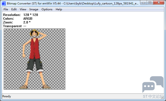

: y. G1 J  k9 E  \# m1 \" a  第1步:打开BmpCvtST.exe ,直接将PNG格式的图片拖到此软件里面即可,或者点击File->Open进行加载也是可以的。/ q( Q- U6 K# n) q7 u6 V
9 f, i5 H8 {: F" j
( L4 X+ w1 `+ A9 r) F
9 r' t% _* H3 _' H

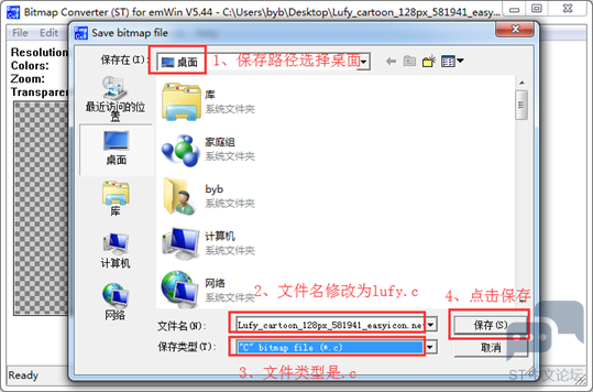

第2步:点击File->Save as,弹出如下窗口
  F& @" F. {5 h# n( ^( V4 D
# E8 ^, }$ x; P6 @. `+ ~" n
: c, [9 E/ k+ P: W
9 f1 m+ K. D/ B7 J! p上面截图中共分了4步进行操作,其中第2步修改名字是因为原有的名字太长了,不方便程序代码的调用。

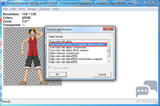

/ L: m9 C- ~( n* a% Q( V5 F  第3步:第2步操作完毕后,弹出如下窗口:
0 L$ I5 a) v* w" a/ P) V
: w3 a, Q* \4 i; q# h; t! ~
, O" h% `6 P7 k
1 W# W8 q* W# i8 \2 T4 q  [* e' D
第1个选项的True color with alpha颜色格式是ABGR,我们这里选择的第2个,这个是ARGB格式。当然,也可以选择ABGR格式,因为H7的DMA2D可以设置Alpha通过翻转和R通道与B通道交互位置,从而实现ABGR转为ARGB格式。7 V, S( }1 s) _7 Z% N9 e9 i

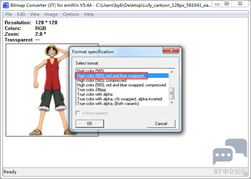

6.3.4        转换PNG图片为RGB565格式位图
2 |0 S3 i8 t& c. |# \6 m转换方法与56.4.1小节相似,主要下面两个地方不同:4 A- J1 N& [+ U' B( c
- d& ?9 o& b( v# S0 o3 {* _6 P8 U

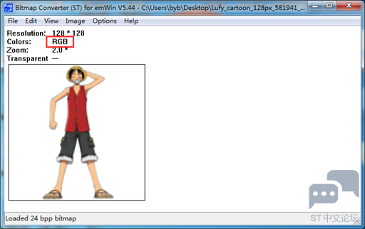

  第1点不同:使用电脑端的画图小软件将前面下载的图标转换为BMP格式(PNG图片中的透明通道会滤被掉),再用BmpCvt软件打开后的效果如下,已经没有Alpha通道。' ~; y1 `6 {8 Z7 D4 U
' n+ P% r% D; a0 Z) H8 {. T
7 }+ Y) F9 M" y: _+ G( ]6 y
7 W7 W$ }& U, E8 l1 ^6 ]4 P, r  第2点不同,转换格式选择如下:
$ Q* h5 g8 ?1 t! l# ~0 D" Y+ a/ _" p
) g9 i  F/ O6 x8 n, R
" @. n( z8 z/ m4 m/ C9 S& P8 I. |/ q3 V1 D$ M# b# t6 K
转换后生成的代码如下:

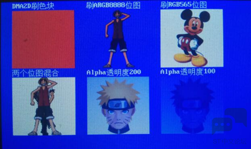

6.4   DMA2D常用操作(重要)# L& a, a- Q$ ~* I
DMA2D的常用API要熟练掌握,后面的GUI的底层驱动加速,JPEG硬解,摄像头等部分都要用到。这里为大家介绍如下几个常用API:* R" Z9 S: S$ y, _8 Q
1 W, x4 q3 m$ f3 `' M  R; u
  _DMA2D_Fill
! b/ V3 d4 y7 m9 g, P  _DMA2D_Copy5 m% \) u0 o! m- t/ c6 i
  _DMA2D_MixColorsBulk5 Y, _; v; [, }8 J  x2 ^6 I0 {
  _DMA2D_AlphaBlendingBulk
: p: @+ w8 b) @4 e2 V% K4 {0 K  _DMA2D_DrawAlphaBitmap

( `  I  @& p7 E' q- r$ ~/ T" c使用举例:3 y, x" ]% z0 l- u1 q- A) K; z
2 E0 G) G+ _: t' }$ N3 c起始坐标(24, 20),输出颜色格式RGB565,绘制一个128x128的红色填充区:, L( N4 H3 ^& V5 ~4 @9 ~; N! j
5 p  H' q  x$ I4 R5 Z/ K
  1. 1.        _DMA2D_Fill((void *)(SDRAM_LCD_BUF1 + g_LcdWidth*20*2 + 24*2),  /* 显示起始地址(24, 20) */  3 E3 r& J4 N; {2 d& I
  2. 2.                      128,                                               /* 色块长 */
    ; n( v0 V1 R4 i* T) {
  3. 3.                    128,                                               /* 色块高 */* K; a1 H; y9 x( n9 v5 N! e8 l( u
  4. 4.                    g_LcdWidth-128,                                    /* 色块行偏移 */! J& k( e7 C4 K# d
  5. 5.                    CL_RED,                                            /* 色块颜色 */
    - U5 K- Y$ y6 ]/ i1 P
  6. 6.                    LTDC_PIXEL_FORMAT_RGB565);                         /* 色块颜色格式 */
7 ~+ R/ U4 \& `. l2 @7 a
  第1行,根据设置的起始坐标,计算起始坐标在LCD显存中的具体位置。
% v) g% c4 H) X9 V7 L& ZSDRAM_LCD_BUF1表示LCD显存首地址。
: K  d4 V/ `2 B" X6 S- d, E. ~9 w. Q% A) j: A$ ^5 \
g_LcdWidth*20*2计算的是行数占用的字节数。
) r; i% Q7 w# q" W% \/ v1 B
! w# q: b, ~+ h1 s2 ?24*2计算的是所在行的具体地址。" `6 p; N' x/ o9 w$ v
3 y- n& d+ g; t2 X2 h' s+ P乘以2是因为RGB565颜色格式的1个像素占用两个字节。
0 c  m  z* S. z/ k/ @; E7 o; E" [& y# g2 s
  第4行,输出行偏移的意思就是一行结束到下一行开始的距离,单位像素个数。由于填充区的长度是128,那么行偏移就是LCD的长度减去128。

使用举例:' Y3 q1 R5 W8 o. j* X
% T6 k6 l1 i  R$ y: g: _( s
将大小128*128,颜色格式为RGB565的位图绘制到LCD起始坐标为(328, 20)的区域,输出颜色格式也配置为RGB565。
9 X5 S" n" J6 B5 L$ Q6 I
' [4 E2 T1 ~6 ^6 Y( h5 f
  1. 1.        _DMA2D_Copy((uint32_t *)_acmickey,                                      /* 位图地址 */
      G9 x9 r, u! g& G- ^
  2. 2.                    (uint32_t *)(SDRAM_LCD_BUF1 + g_LcdWidth*20*2 + 328*2),     /* 显示起始地址(328, 20) */  5 v9 V( x# F- B, `; v0 x2 G
  3. 3.                    128,                                                      /* 位图长 */. G& y3 Y9 p" }6 U- e  e" c
  4. 4.                    128,                                                      /* 位图高 */2 A, @! X) W7 S2 ?) L
  5. 5.                    0,                                                        /* 位图行偏移 *// E$ h, V4 d5 w8 e) [$ v1 D
  6. 6.                    g_LcdWidth-128,                                           /* 目标区行偏移 */9 R9 f3 S# L* e& I( V
  7. 7.                    LTDC_PIXEL_FORMAT_RGB565);                               /* 目标区颜色格式 */
5 w( z! z! b' @1 Y  第1行是位图首地址。
9 M5 b( z; v) j# D3 f0 E" l  第2行,根据设置的起始坐标,计算起始坐标在LCD显存中的具体位置。# g" ^5 U" z& p2 e9 K. m  _
3 J% _8 h! L4 D8 w
7 Y( i5 _4 z5 G4 B" t2 ?: Y3 ?g_LcdWidth*20*2计算的是行数占用的字节数。
" d6 S: X5 S5 A, m! ?4 I' Q
( `( p4 K+ e% D, m- n328*2计算的是所在行的具体地址。+ x% R+ a( ], d6 x8 r
" @+ M4 B! G" c
乘以2是因为RGB565颜色格式的1个像素占用两个字节。: B4 R+ v  ?" @
) Q/ b8 h3 l$ E2 ]* f* v
  第5行是位图的行偏移,行偏移的意思就是一行结束到下一行开始的距离,单位像素个数。由于整个位图都要绘制,所有行偏移就是0。
' I: B" z& w& a+ l7 w  第6行,输出行偏移的,由于输出区需要的长度是128,那么行偏移就是LCD的长度减去128。

3 y: |' M1 d# n9 e- H8 t) Z使用举例:
3 `0 C* P, D+ I7 |  x' _  r
! `6 R0 _7 [7 U8 }( B0 y6 ^6 T将大小128*128,颜色格式为RGB565的位图绘制到LCD起始坐标为(176, 168)的区域,输出颜色格式也配置为RGB565,透明度设置为200(255表示完全不透明,0表示完全透明)。
# _* l+ ~' |5 b- K& S2 ]9 H  O/ B' T2 }0 R6 x
  1. 1.    _DMA2D_MixColorsBulk((uint32_t *)_achuoying,                               /* 位图地址 */
    0 N7 k$ {9 S& Y! d
  2. 2.                      0,                                                     /* 位图行偏移 */                     % h+ ~" T: d1 v
  3. 3.                     (uint32_t *)(SDRAM_LCD_BUF1 + g_LcdWidth*168*2 + 176*2), /* 显示起始地址(176, 168) */$ s# E: \9 _+ D8 Q. D
  4. 4.                      g_LcdWidth-128,                                        /* 目标区行偏移 */
    1 K9 A& o# e% K& ~. U
  5. 5.                      128,                                                   /* 目标区长 */
    % S$ c; v6 F' q8 {* @2 R
  6. 6.                      128,                                                   /* 目标区高 */          ; ?5 B" m6 K' s5 C. N) F6 ^# _( d
  7. 7.                      200);                                                  /* 位图显示透明度200 */
5 r" _/ V/ F3 P4 |
  第1行是位图首地址。
; r1 q6 H/ V+ h& u  第2行是位图的行偏移,行偏移的意思就是一行结束到下一行开始的距离,单位像素个数。由于整个位图都要绘制,所有行偏移就是0。* H+ y) e3 A8 T" }) S8 J- v- D' e2 N
  第3行,根据设置的起始坐标,计算起始坐标在LCD显存中的具体位置。/ r, V5 ~( Y/ r5 Y% e
) v# M, h: E; V! M2 }
4 A2 @3 p) ^! j1 Tg_LcdWidth*168*2计算的是行数占用的字节数。# B+ r4 ~+ s6 g" c
' o( D4 w! p& C3 J% P+ v176*2计算的是所在行的具体地址。
: V; n) d2 c4 R* w& q3 b' H, Z2 z+ \5 p% ]  v! g' E( a
乘以2是因为RGB565颜色格式的1个像素占用两个字节。1 @1 p: w5 i2 k# q% V
0 a% D+ N9 b3 ?" H! U
  第4行,输出行偏移的,由于输出区需要的长度是128,那么行偏移就是LCD的长度减去128。
. T* ?5 j% f1 O- K0 K2 s7 K( t* ]6.4.4      函数_DMA2D_AlphaBlendingBulk% l1 R/ k6 `4 s* q% w/ r* I

& I& G0 a, k9 `/ O+ n$ P* l使用举例:' [5 R$ w$ i" Q/ e: `9 x/ J
5 I* x. W! _9 o将两个大小128*128,颜色格式为ARGB8888的位图混合后绘制到LCD起始坐标为(24, 168)的区域,输出颜色格式配置为RGB565。5 n+ s; x# }- i
6 B1 }& n# l2 O- E* t
  1. 1.    _DMA2D_AlphaBlendingBulk((uint32_t *)_aclufei,                     /* 前景层位图地址 */4 o6 B' \- i% f# t4 C; d$ c1 y
  2. 2.                    0,                                              /* 前景层行偏移  */
    4 R/ I" q9 r7 x0 ]' T
  3. 3.                    (uint32_t *)_acsuolong,                         /* 背景层位图地址  */  9 q0 A+ Y4 G' G9 D" h9 s
  4. 4.                    0,                                              /* 背景层行偏移  */ & H5 k0 T. G# ~# L. e6 x
  5. 5.                    (uint32_t *)(SDRAM_LCD_BUF1 +  g_LcdWidth*168*2 + 24*2), /* 显示起始地址(24, 168) */  8 Y5 O9 Z- b% c! L! S9 t/ T
    " k, y) o1 z6 |! f
  7. 7.                    128,                                            /* 目标区长 */3 O+ \- d8 L+ E: e
  8. 8.                    128);                                           /* 目标区高 */
  y8 }- {" N5 b/ _' g1 s" z  j# a( p  第1行是前景层位图首地址。* b" z$ F7 p+ F
  第2行是位图的行偏移,行偏移的意思就是一行结束到下一行开始的距离,单位像素个数。由于整个位图都要绘制,所有行偏移就是0。- C" k, {& E; A3 V
  第3行是背景层位图首地址。
% C' R2 `( D" O0 I( s. |" f  T  第4行是背景层行偏移。+ o: z# k( x+ B: K) t, v" V
  第5行,根据设置的起始坐标,计算起始坐标在LCD显存中的具体位置。  s6 w+ L# l9 x6 F: O, f2 \% w
SDRAM_LCD_BUF1表示LCD显存首地址。: L0 @( x, W7 ^
1 F4 T; \$ y  |& X3 K3 ]g_LcdWidth*168*2计算的是行数占用的字节数。
+ t0 E- N/ W9 ]! N8 X  K( Y1 J. O2 N/ a6 C& K2 J
24*2计算的是所在行的具体地址。) S2 k9 C, Q; S5 r: E
4 z9 O4 j7 j5 I% J0 ]: m8 C
乘以2是因为RGB565颜色格式的1个像素占用两个字节。$ `; W/ |! Q+ D! F& q! z6 o
8 \4 z  A! z* g  第6行,输出行偏移的,由于输出区需要的长度是128,那么行偏移就是LCD的长度减去128。

( {+ h- S0 u2 `, g( f第1个图:使用DMA2D刷色块。( `$ x  E1 e' e
第2个图:显示ARGB8888位图。
6 p1 G* c8 r% v( D, c第3个图:显示RGB565位图。
% T0 Y: f7 b$ {$ z2 R0 T: W第4个图:两个位图混合。
3 u- n6 u% u1 E) ]第5个图:Alpha透明度200的位图显示。
1 E) \/ v! t/ a, U  m+ e( p4 o第6个图:Alpha透明度100的位图显示。
+ G7 `/ {' C" C
3 E, F7 b7 f& YLCD界面显示效果如下:
