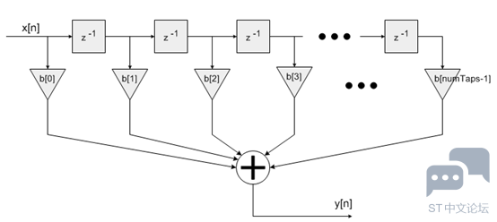

FIR滤波器的基本算法是一种乘法-累加(MAC)运行,输出表达式如下:
9 \7 y. j% u) W5 h9 L5 [0 f! [- S. d! j% ]+ {
y[n] = b[0] * x[n] + b[1] * x[n-1] + b[2] * x[n-2] + ...+ b[numTaps-1] * x[n-numTaps+1]
5 ]  s" l; q( o/ X$ H8 O  U/ C+ Q; r0 t# d3 Z& g  E
结构图如下:
- H, n  Q3 ]( m4 m6 f9 ^1 W: _$ I1 g1 Y5 v2 I
' [1 h7 s# U/ ^+ e
. P& r. e: a8 S5 c& y1 Y3 u
9 j# R4 ]+ L, W( o( ~+ l
% `) U% B/ x3 N6 Y0 ]( P这种网络结构就是在35.2.1小节所讲的直接型结构。

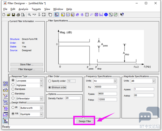

# Z7 H  Q# e% p: V' `+ o; L1 y40.4 Matlab工具箱filterDesinger生成带阻滤波器C头文件# p3 s0 A, y5 `" x4 a

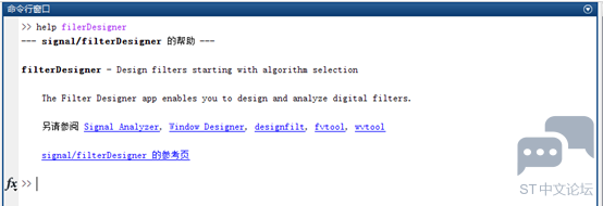

下面我们讲解下如何通过filterDesigner工具生成C头文件,也就是生成滤波器系数。首先在matlab的命窗口输入filterDesigner就能打开这个工具箱:
; d1 E) b' s1 T! V- ~8 {8 H$ o) j- ~
4 X1 k5 s4 H+ |3 r! w# Y1 s' l

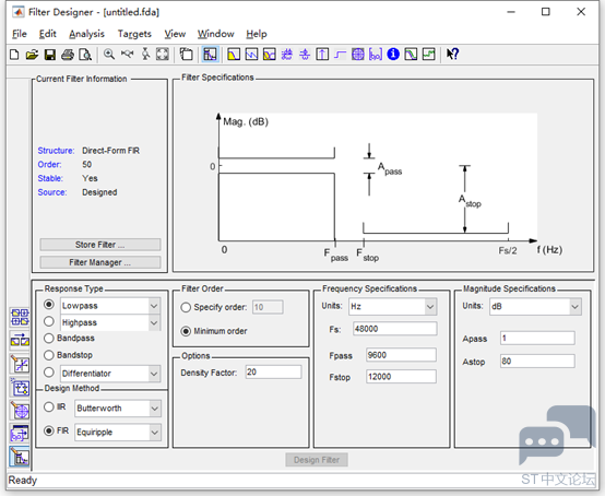

: q0 Q% O' i- `4 c: q. f/ MfilterDesigner界面打开效果如下:
% |( l4 C$ B. J3 s' K, b  G
( W0 j& C( m$ B7 p# C# U
7 n3 a/ C" n* \( r
. j% e* H6 h# g$ iFIR滤波器的低通,高通,带通,带阻滤波的设置会在后面逐个讲解,这里重点介绍设置后相应参数后如何生成滤波器系数。参数设置好以后点击如下按钮:
! }. c' e6 k9 S6 o% B4 t
2 ?( l& V: a& y$ Q
0 L3 f# Y8 X" K6 k' D9 x
" _( ]! i+ F7 N6 r
点击Design Filter按钮以后就生成了所需的滤波器系数,生成滤波器系数以后点击filterDesigner界面上的菜单Targets->Generate C header ,打开后显示如下界面:: b9 v) B3 z; d$ B; B1 X

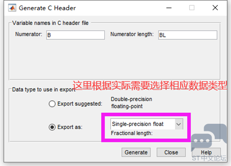

! B# ]( X$ {  D. k6 v% `" j然后点击Generate,生成如下界面:' s: B+ s* D9 Y8 h1 i
& h$ g$ H) S! t, t; F5 S
) M% ^' E0 }/ e

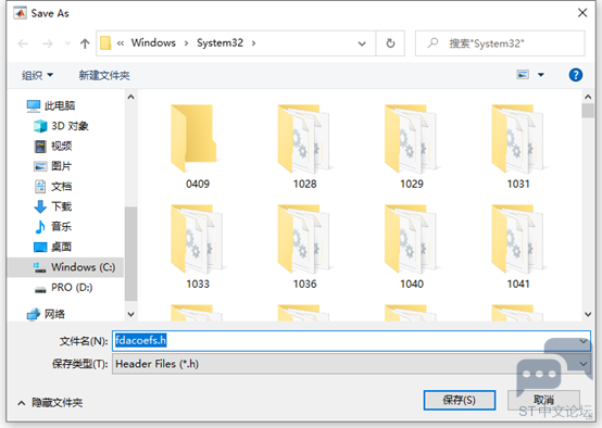

7 {2 e) q5 s( |  _4 v8 m" H1 E再点击保存,并打开fdatool.h文件,可以看到生成的系数:/ ?1 M' H3 s: F1 X% g) Q& u3 c
1 h( n% R7 f( g" E

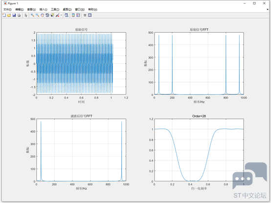

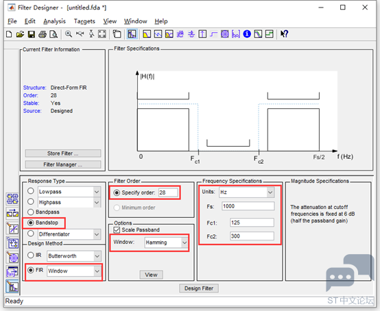

设计一个如下的例子:4 S7 W+ A( C" [0 O. }
! F8 B4 g( x* Z7 t+ x
信号由50Hz正弦波和200Hz正弦波组成,采样率1Kbps,现设计一个带阻滤波器,截止频率125Hz和300Hz,采样1024个数据,采用函数fir1进行设计(注意这个函数是基于窗口的方法设计FIR滤波,默认是hamming窗),滤波器阶数设置为28。filterDesigner的配置如下:
; \5 ]- M# }) I5 j
$ z5 F9 {& w: o$ ]. ]) D9 b& s' b5 i
8 @' e8 n9 n* i4 ?# D7 l3 C
; t  ]/ I7 R, Y- R) B配置好带阻滤波器后,具体滤波器系数的生成大家参考本章第4小节的方法即可。8 v# Y9 N+ L/ {7 W& I

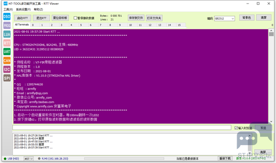

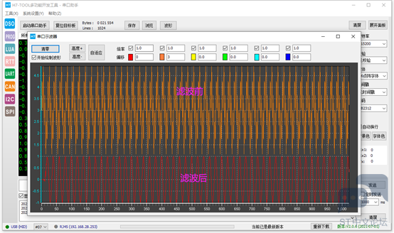

; J: m7 |- ~; u  y* b通过工具箱filterDesigner获得低通滤波器系数后在开发板上运行函数arm_fir_f32 来测试带阻滤波器的效果。
$ H$ `; {: }* `  y, y9 s, l7 }: p' K1 Y/ a9 m+ q) f" c

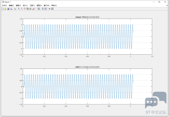

3 q8 H6 M, r  X! l: R4 X运行如上函数可以通过串口打印出函数arm_fir_f32滤波后的波形数据,下面通过Matlab绘制波形来对比Matlab计算的结果和ARM官方库计算的结果。- r& w, E* C9 [! z% p+ p8 Y
' J. y; t0 r/ p' D" W6 s
对比前需要先将串口打印出的一组数据加载到Matlab中, arm_fir_f32的计算结果起名sampledata,加载方法在前面的教程中已经讲解过,这里不做赘述了。Matlab中运行的代码如下:' u- y) n4 O! E; F4 ]& E$ Y
. g: Q* W  }. a# `9 k
  1. %****************************************************************************************
    1 f4 y+ M; }9 F! C
  2. %                             FIR带阻滤波器设计7 \! {3 g9 O. c/ a& ~+ b7 i( O
  3. %***************************************************************************************" M+ ?5 Q  q; |% O
  4. fs=1000;                  %设置采样频率 1K
    0 w: g; Q8 s  K" W) A
  5. N=1024;                   %采样点数      ; a( |+ W! W& x
  6. n=0:N-1;
    7 B+ e3 d5 V- F1 E, i
  7. t=n/fs;                    %时间序列
    9 `$ H7 B; m2 b: ~  C9 h) Z
  8. f=n*fs/N;                  %频率序列0 A1 P) |, L. W9 S: a5 T( Y
  9. 0 h$ y3 \. f: E( ?: t( D8 M
  10. x=sin(2*pi*50*t)+sin(2*pi*200*t);       %50Hz和200Hz正弦波混合
    4 B2 P5 s$ T2 ?; \' @3 e
  11. b=fir1(28, [125/500 300/500], 'stop');   %获得滤波器系数,截止频率125Hz和300,带阻滤波。
    # O7 Y, t9 P9 A5 ]4 w' X0 y8 \
  12. y=filter(b, 1, x);                        %获得滤波后的波形
    0 _2 {5 q; W) L( ^
  13. subplot(211);
    + r8 f; U: p4 c
  14. plot(t, y);
    & }8 r4 @$ G5 l; `. H! n& m
  15. title('Matlab FIR滤波后的实际波形');
      \/ K6 z7 L- \8 a+ a  L
  16. grid on;. _  e. c2 W* ?8 `4 V  Y
  17. ! x2 s1 X( t& k! x& [8 o
  18. subplot(212);
    ( B2 `2 O! O$ O( s: [# v
  19. plot(t, sampledata);        %绘制ARM官方库滤波后的波形。4 \8 P  M  Y  K) y* J4 Y
  20. title('ARM官方库滤波后的实际波形');" {2 T# L$ d' i* N2 T
  21. grid on;
: e* X4 I1 p+ E- n& vMatlab运行结果如下:
1 E3 h& g- e2 t' ?( \7 X, h
. T: t' C- d  {; u( }; u+ h
  F* Y. c& E* V6 G8 R$ V  ^# d8 ~2 j' m) ]# m- G3 Q
从上面的波形对比来看,matlab和函数arm_fir_f32计算的结果基本是一致的。为了更好的说明滤波效果,下面从频域的角度来说明这个问题,Matlab上面运行如下代码:/ x, X; ]$ w8 ]- A4 f
& D8 n7 V5 x  r5 ~, p& W& v6 n
  1. %****************************************************************************************) t( `+ n+ J& t$ D1 e
  2. %                             FIR带阻滤波器设计& i$ T( |- z. W, n
  3. %***************************************************************************************2 U5 p8 a/ ~3 w. B1 w# |
    / Q" q& o* I9 F: e) \  K, u
  5. N=1024;                    %采样点数      $ o, l8 r% l4 I
  6. n=0:N-1;
    $ A$ R" L8 \" K8 B3 b- m0 `
  7. t=n/fs;                    %时间序列# [$ K; s8 d- X' G9 _
  8. f=n*fs/N;                  %频率序列
    , z( C9 R+ B. a. e" f  s/ `* O9 U! s  V
  9. ( m* k$ O# _9 K0 X* ~; a8 h
    8 j) u7 [' w9 _( p2 @% X! e
  11. subplot(221);  |: ~. l2 e& R! V
  12. plot(t, x);   %绘制信号x的波形
    2 I; |1 G) D) o- @5 d+ M
  13. xlabel('时间');) g3 r4 I8 m; P7 p1 D- A
  14. ylabel('幅值');
    9 L. [) B1 |" D
  15. title('原始信号');
    % V: R+ {5 C4 _% E/ G" ]
  16. grid on;# W7 `  R8 {, ~
  17. 2 \9 q! z- \: i: S: E7 T9 y
  18. subplot(222);
    " g8 Q- b& y# e% j; [4 h
  19. y=fft(x, N);     %对信号x做FFT     n$ N* X) b8 y* Z
  20. plot(f,abs(y));: r4 Q! s3 o9 V  T) O; u6 R4 Z. _9 u
  21. xlabel('频率/Hz');
    . z4 C/ e8 y; K" B, d
  22. ylabel('振幅');+ ~" `3 ?& ^% y! T3 q' T0 Z4 k
  23. title('原始信号FFT');( z; |) W' f6 U$ ?, d( S
  24. grid on;: F- L, M- ?. F1 Q* D  v
  25. $ b, R8 C0 V* O* B# q* Z$ p
  26. y3=fft(sampledata, N);       %经过FIR滤波器后得到的信号做FFT
    / G5 C. s9 N7 ^( C$ o
  27. subplot(223);
    / n) D2 S. N" r$ N$ D/ ]' R
  28. plot(f,abs(y3));5 T/ S8 J. @9 k+ z  g, E
  29. xlabel('频率/Hz');! u9 V" A9 c# Z2 S  ^+ g
  30. ylabel('振幅');
    " {; J1 W5 K0 j% J! V( U7 z) J' V
  31. title('滤波后信号FFT');6 W9 N8 T& R( g6 T$ J0 ?4 H3 e) W
  32. grid on;
    ; ^0 t3 d9 l9 h1 i% F% N' p
  33. 9 R& o; F0 N; C  p
  34. b=fir1(28, [125/500 300/500], 'stop');  %获得滤波器系数,截止频率125Hz和300Hz,带阻滤波。     ( s8 W/ E" j  [, b4 i
  35. [H,F]=freqz(b,1,160);                  %通过fir1设计的FIR系统的频率响应& I1 T- O* H: p" M0 Q- q1 _3 ]
  36. subplot(224);4 t0 s3 s3 M: f
  37. plot(F/pi,abs(H));             %绘制幅频响应
    : u' i3 ^: Y) \, |* E0 W
  38. xlabel('归一化频率');        1 N# s8 h: E6 P. Z5 z4 v6 F. [, Q1 N9 J
  39. title(['Order=',int2str(28)]);
    % z' x' b9 c7 j" _" m
  40. grid on;
) P- X) ~7 L, |: l. K% s
Matlab显示效果如下:! R* b5 x/ D4 ^2 k
+ B1 k9 f# d9 y- x0 Z% ?
% e) s: Q! [# C
' b8 |, {, V1 @+ j- I# H2 g
上面波形变换前的FFT和变换后FFT可以看出,200Hz的正弦波基本被滤除。! t! F  q7 p6 M  k

: d( K5 e% T, R8 q* U上电后串口打印的信息:/ \! a$ _! Y; s: R
2 m! K3 q# F; R0 o# {; w
波特率 115200,数据位 8,奇偶校验位无,停止位 1。
+ ~! t4 S9 V, t& O' O
* n8 u$ p( S5 F( o; j: |5 A
" n0 {; z  n8 e8 ^# c: f
7 ~) L7 o2 S/ X2 O0 N& WRTT方式打印信息:

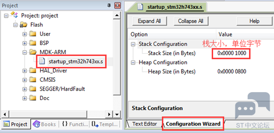

程序设计:9 v9 W% u  C( |  V+ r
. E  S9 Z, Z0 O3 `9 q" k; a  系统栈大小分配:: n& T% a( I8 Q6 L
/ _: s  b0 w0 v; u
( D- n1 _( G* i% D6 H% ?
, Q# x" F. p9 Y# i0 |
  RAM空间用的DTCM:
* l5 L4 Z3 J! g  w- X# Z+ T
4 R8 m" I! f  y( M( N3 D
4 l9 E0 g  p. {5 F, m! L* p

  系统栈大小分配:
3 I0 U0 A- K, ~  i  K4 ^; Y2 I- o3 `( h& ]. n( r- p1 @
  ^1 c* r% z% F% `2 ?3 G. R7 X/ T. A. l2 Z. H/ {2 v9 h) h
  RAM空间用的DTCM:
/ l7 I) L0 |3 X  M+ y, Q( [' Y2 ~5 c* `. x
) {- S4 h$ d4 ]+ m% D
