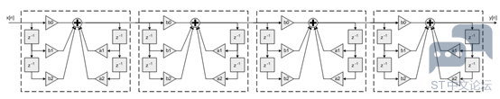

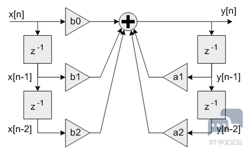

0 p6 k( [! a3 f2 f直接I型IIR滤波器是基于二阶Biquad级联的方式来实现的。每个Biquad由一个二阶的滤波器组成:' d3 _! _5 Y& C. }2 H6 m; D% j
. I; [- p- O5 {y[n] = b0 * x[n] + b1 * x[n-1] + b2 * x[n-2] + a1 * y[n-1] + a2 * y[n-2]6 A( I3 U* M8 j5 f/ w0 ^, J
0 I9 d6 j7 \) b1 ^; ^: e* ?
直接I型算法每个阶段需要5个系数和4个状态变量。
, e# w  }% q5 K5 |  s! ~. K& i
! V' z0 C& a9 z8 k7 X
/ N  w" r  \6 {1 i2 y

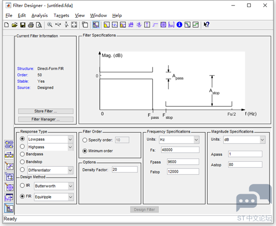

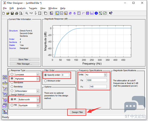

8 Z- f' D7 P8 e6 ^9 k- y: f下面我们讲解如何通过filterDesigner工具箱生成滤波器系数。首先在matlab的命令窗口输入filterDesigner就能打开这个工具箱:
8 Y0 `3 m$ [: o! a/ s
5 C( q" V& L  j, W; O
: W$ D; A7 T( A+ ~( t1 z2 z9 p
* s. |2 x/ T! rfilterDesigner界面打开效果如下:
- g# p: S, S4 Z1 W' L9 J  h7 I4 |/ \- a; p& f/ b0 E8 L+ v* H( L8 W
2 @" v1 U! _( j) \/ X) p
1 a% n  m, N7 q* S: [IIR滤波器的低通,高通,带通,带阻滤波的设置会在下面一 一讲解,这里说一下设置后相应参数后如何生成滤波器系数。参数设置好以后点击如下按钮:
: ^  D1 Y; F7 o1 j6 J2 Z% r& r2 u# G. I$ D& k& w: t" [! Z
) c( D+ |3 T, r1 U4 n; |# E5 X6 L& t" J* t# M

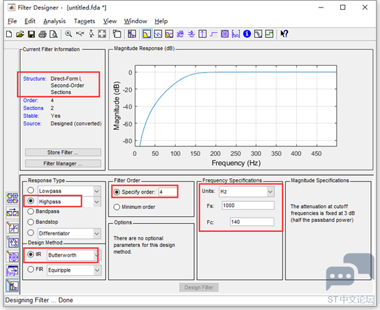

点击Design Filter之后,注意左上角生成的滤波器结构:
' a. p6 B1 @! I7 v5 G/ |
* `" C4 }* ^& r
& T+ @  h3 R& U9 I- m

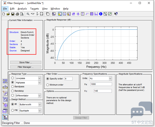

0 w% o1 i  y" r( `7 G: T默认生成的IIR滤波器类型是Direct-Form II, Second-Order Sections(直接II型,每个Section是一个二阶滤波器)。这里我们需要将其转换成Direct-Form I, Second-Order Sections,因为本章使用的IIR滤波器函数是Direct-Form I的结构。) X4 v# w1 K7 E+ v3 f
6 B. Y' k$ T( i" H. i) E" W2 O转换方法,点击Edit->Convert Structure,界面如下,这里我们选择第一项,并点击OK:, O, c4 I' p: S( G2 K! [$ m
$ x+ ]0 u- e: q$ y) n  Y$ R; |
9 V' i8 U, Q2 G, G$ C' A# C& |5 U, X/ e6 }& [. j

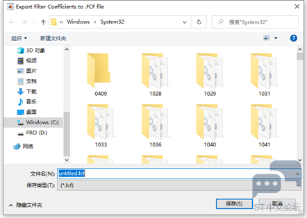

转换好以后再点击File-Export,第一项选择Coefficient File(ASCII):3 n- H. X" {% ~
, T) ?8 ?" E. ^2 G( Y3 w* X$ B
0 z( ]9 A# a: r7 l$ D
) S( x6 C6 o! C. F/ ?0 X0 y第一项选择好以后,第二项选择Decimal:
2 I5 u# [/ ?+ _$ n2 Y4 O+ f1 L% F* ?  c1 D5 P
, n" U* i% p; Z5 {; c7 n
# p5 }4 u2 v, `3 L: ~两个选项都选择好以后,点击Export进行导出,导出后保存即可:
+ v2 [* l, h" h2 P+ l3 o: `' C+ r; J9 f* R& B# T/ j! i
: Y$ @4 K2 Z) c5 q' W7 [
* B. g; \0 X4 j& V, \0 i保存后Matlab会自动打开untitled.fcf文件,可以看到生成的系数:

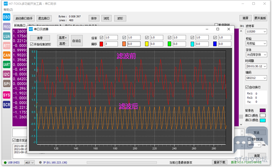

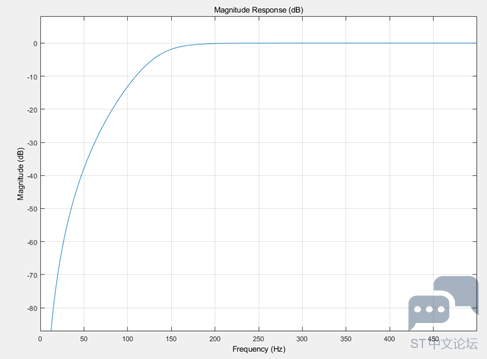

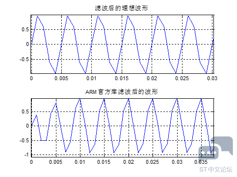

45.5.3 filterDesigner获取高通滤波器系数
. `/ e- l1 U- H* L( |设计一个如下的例子:3 t3 w6 ~3 k3 P% L& K0 w
, q7 J% o6 X+ p' D; h信号由50Hz正弦波和200Hz正弦波组成,采样率1Kbps,现设计一个巴特沃斯滤波器高通滤波器,采用直接I型,截止频率140Hz,采样400个数据,滤波器阶数设置为4。filterDesigner的配置如下:
2 E% F( i6 ]- }7 O' t
) }. _2 \+ X9 s, _
7 ^- _" C  f& |" U! h
8 @9 r# {1 O! @. o: [: O6 p配置好高通滤波器后,具体滤波器系数的生成大家参考本章第4小节的方法即可。
4 [7 l4 {, A1 W/ ]: J' `! ]( z9 \, x+ o+ z$ f
45.5.4 高通滤波器实现+ Y2 k$ ^/ R  y8 D
通过工具箱filterDesigner获得高通滤波器系数后在开发板上运行函数arm_biquad_cascade_df1_f32来测试低通滤波器的效果。

. P0 b) e2 S( p" D) i+ _* D, b" w5 G运行如上函数可以通过串口打印出函数arm_biquad_cascade_df1_f32滤波后的波形数据,下面通过Matlab绘制波形来对比Matlab计算的结果和ARM官方库计算的结果。, ^1 j3 I, d' F% v
) |4 E6 f/ l' W0 v  p8 y对比前需要先将串口打印出的一组数据加载到Matlab中, arm_biquad_cascade_df1_f32的计算结果起名sampledata,加载方法在第13章13.6小结已经讲解,这里不做赘述了。Matlab中运行的代码如下:$ u5 h6 O- _, Z( u& `" Y
& M5 P+ L1 N7 q
  1. fs=1000;             %设置采样频率 1K+ M- h# C( t8 J% U4 l
  2. N=400;               %采样点数
    % i1 Z/ D- l- g# t# h4 |
  3. n=0:N-1;4 X' O7 B. w4 l7 x% T2 Q& @, {
  4. t=n/fs;                %时间序列
    6 |/ b% Z7 ^5 ?' D
  5. f=n*fs/N;              %频率序列- u/ H6 M2 K: a; o5 t: q
  6. ) W4 O. G. j& |) N1 o4 }
  7. x1=sin(2*pi*50*t);! i/ z8 U, O' }1 k
  8. x2=sin(2*pi*200*t);     %50Hz和200Hz正弦波+ m. D  Z9 G/ [  J0 A
  9. subplot(211);* G9 R! Q; I$ g8 g
  10. plot(t, x2);
    * A& z% P1 Q' _1 f# D5 N* K8 R1 G/ H
  11. title('滤波后的理想波形');
    * ^  }5 x! J1 k# D4 A# n
  12. grid on;( C  {- m1 J1 F3 P# ~  y( F: f
  13. 1 P$ Z+ M* j9 t
  14. subplot(212);  ?) j* Z8 p" N( u9 {' J0 b
  15. plot(t, sampledata);
    % A. _9 i$ H: z  q; \/ u
  16. title('ARM官方库滤波后的波形');
    / O* O5 h% i) O- p
  17. grid on;

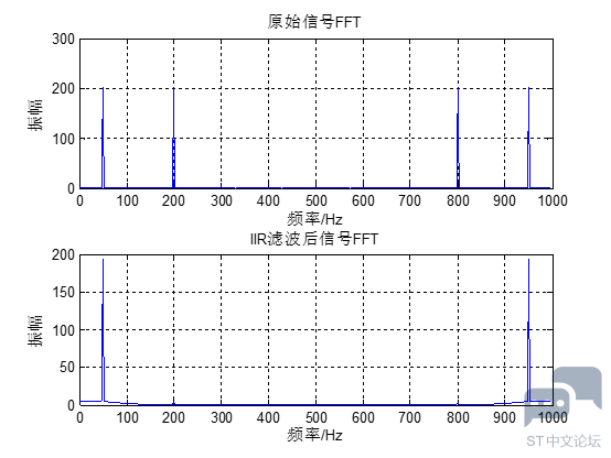

, s* G- q; @$ M% fMatlab计算结果如下:
' ^1 }5 M0 X( a  r! h# T# r; O
( R8 S- Q  x  R
0 X1 G+ ~7 r5 U7 N/ G- \
6 F1 _9 b% T2 a从上面的波形对比来看,matlab和函数arm_biquad_cascade_df1_f32计算的结果基本是一致的。为了更好的说明滤波效果,下面从频域的角度来说明这个问题,Matlab上面运行如下代码:7 D7 z5 M& A, d1 L& E2 U7 ~

- F5 {) ~. l) q% q. f6 nMatlab计算结果如下:% i/ y2 y& `/ {, H& f" R# |( o
/ F) y9 J+ `2 d( f
( v: o  N& O' f0 ^+ I6 \2 o; ^+ L
上面波形变换前的FFT和变换后FFT可以看出,50Hz的正弦波基本被滤除。' _* z8 u9 n: F  u& V8 P

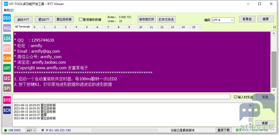

上电后串口打印的信息:
( R4 U8 v2 E, M2 p* J- L& k
. n. C: Z# X- u3 c$ H波特率 115200,数据位 8,奇偶校验位无,停止位 1。
6 `) f+ N& U4 D- v# m: \  y0 n* y0 |. R! L9 G
! {3 I' i2 F, I. j" ]
, |, Y2 o- I* B! ^& IRTT方式打印信息:
" L! k2 |# J% g! Q8 W" J
0 M" V5 t  W% [3 G9 E0 u: \) x4 B6 Y
7 w( b' s. j; A6 w

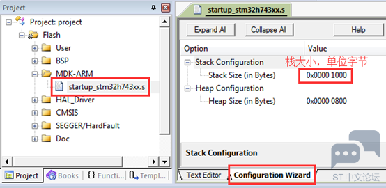

  系统栈大小分配:- z, [7 u/ ^$ r1 u: E# `# U/ c
1 b& y  z; a4 I. b7 S- V% u1 J0 d
- J2 E' L) o+ e. N6 l) T/ |6 y" n/ n& Z8 v( P7 K( x& m
  RAM空间用的DTCM:

5 @+ v! B: [$ o启动一个自动重装软件定时器,每100ms翻转一次LED2。
5 o: C/ U; T* p按下按键K1,打印原始波形数据和滤波后的波形数据。
2 c& @5 F( j: c: Y6 h4 b, _4 I

上电后串口打印的信息:! {+ T$ h9 d. L' \
$ \1 e7 w: E* z% t2 L: |% a波特率 115200,数据位 8,奇偶校验位无,停止位 1。/ y# \8 ~# O0 H
3 x8 ]2 A: X9 d4 F& \- g
" D' S9 G. Z' A3 C
& B9 O! p9 ?" z' l2 RRTT方式打印信息:
# a* y, V- E! O* p* G
( D: s$ s3 w( I' b

  系统栈大小分配:
+ m$ D" ^' Y. E- e3 m0 x# H
, N! t) k. u0 x
4 r, m! o# A( u5 _# C8 K
/ H. ?! Z/ `# l- `  RAM空间用的DTCM:) r  G* ]: q. a( ~3 t7 K0 @
0 R* u" ]1 J1 s$ ^$ V
