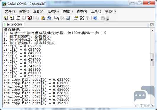

实验现象(部分截图):

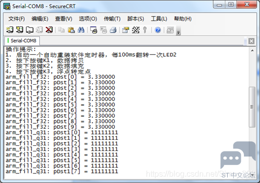

: q1 ^: R' h% U, [+ c16.4.5 使用举例
' m  H' E! Y" |' _: K$ W5 H) h& A! H
程序设计:1 T$ @1 Y( r" }; [  a0 p0 @, t
7 P3 }: s9 g6 [. s* q3 h. t2 X
  1. /*
    3 U" Z+ f6 L& P0 K  b) X
  2. *********************************************************************************************************
    ) |: j& w/ q! \( k3 z3 Q: c2 A
  3. *    函 数 名: DSP_Fill) J2 ^" G& K' j* O
  4. *    功能说明: 数据填充
    2 h0 Z* A- n% r' N
  5. *    形    参: 无% a1 D4 u& F, @3 ?
  6. *    返 回 值: 无
    $ U: A1 U) N: s- _
  7. *********************************************************************************************************
    ! U/ M4 u, }5 k
  8. */
    " H' q0 B7 U; J' G5 ?, N$ z/ Z" D. e. }
  9. static void DSP_Fill(void)
    + L2 }( \2 s% f7 j5 |7 a9 L: t! N% c
  10. {
    - P8 O3 U: o1 q2 B: E! L7 m
  11.     float32_t pDst[10];
    / s$ n; b) V$ h% |, M% A3 r
  12.     uint32_t pIndex;
    2 j0 w* y5 l6 A3 a8 W- [
  13.     q31_t pDst1[10];
    1 W2 I& r8 ^, f0 G& Z1 n
  14.     q15_t pDst2[10];2 Z  w6 H, c: S
  15.     q7_t pDst3[10];
    9 v$ l& g- p# u# U9 u
  16. - H, l8 Z5 ?9 t; k  Q0 ~' E
  17. ; b* \2 I3 T$ y% \2 y! d8 m3 @  h5 b
  18.     arm_fill_f32(3.33f, pDst, 10);
    1 `7 E. A% w/ K4 R
  19.     for(pIndex = 0; pIndex < 10; pIndex++)
    ! m- U! s* i+ P8 C0 \
  20.     {* |  f. ~4 _: L( j5 R, I1 D- T$ Z$ I! j
  21.         printf("arm_fill_f32: pDst[%d] = %f\r\n", pIndex, pDst[pIndex]);& j" R) V0 [: U5 v7 _  N
  22.     }
    8 Q7 a" v6 p3 z) }( ]) C( d
  23. * R. U% {1 v, Y  T" h) m( t
  24.     /*****************************************************************/
    ! f/ k/ n/ I3 T! F) W/ K% Q) }: m
  25.     arm_fill_q31(0x11111111, pDst1, 10);
    . O' s3 R7 g: _3 U' x, k
  26.     for(pIndex = 0; pIndex < 10; pIndex++)# T& r. ~% ?/ D" Y
  27.     {
    : q2 i8 Y0 ^5 t6 X
  28.         printf("arm_fill_q31: pDst1[%d] = %x\r\n", pIndex, pDst1[pIndex]);
    1 d/ v9 ~# D" l( D, p
  29.     }
    2 M) n8 t% x% h5 C4 H5 i+ Z
  30.     /*****************************************************************/
      a" d  p+ \0 p- U7 M3 T
  31.     arm_fill_q15(0x1111, pDst2, 10);
    0 [6 g7 _% S$ Z2 O6 u
  32.     for(pIndex = 0; pIndex < 10; pIndex++)
    5 r! s( z0 R8 f" j9 A5 t2 w8 s/ z
  33.     {* }- N: c% X7 ?. Z& k
  34.         printf("arm_fill_q15: pDst2[%d] = %d\r\n", pIndex, pDst2[pIndex]);
    ! E6 A# w# b1 p- ^' k
  35.     }2 `! k$ Y5 x* C" b5 d
  36.     /*****************************************************************/4 q1 C# b9 a1 K- a  j
  37.     arm_fill_q7(0x11, pDst3, 10);
    9 t1 e. D* Q0 V) ~7 R, P
  38.     for(pIndex = 0; pIndex < 10; pIndex++)
    ( }# ]+ J# n% `
  39.     {7 ]9 O- ?5 o5 X0 `
  40.         printf("arm_fill_q7: pDst3[%d] = %d\r\n", pIndex, pDst3[pIndex]);* P/ Z( `. v+ G( L9 [& c
  41.     }; f4 h0 {: H+ v' F
  42.     /*****************************************************************/1 u# Y( f; `! Z$ t( S: r2 G* b# }5 x
  43.     printf("******************************************************************\r\n");
    : L/ a4 x1 c: M: R& M3 O2 E
  44. }
4 V% [6 i; ^9 r& e" X/ k
实验现象:) f# P! i4 J# t4 O7 @
/ R" J. e3 b/ `: u% s6 q
* K+ ?( o6 P4 D6 J& U

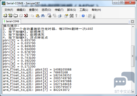

16.5 浮点数转定点数(Float to Fix)
* f" c( I2 ~! Z9 B. ^/ X, U9 s浮点数转Q31公式描述:( H$ O( a+ c4 V7 Z8 b/ j
% R. V2 ]% P- XpDst[n] = (q31_t)(pSrc[n] * 2147483648);   0 <= n < blockSize。
+ p$ _0 M  g, x3 ^- |7 C/ [0 R8 \) ?0 b. i' k( a
浮点数转Q15公式描述:6 d# _& F9 W$ B4 m2 A: ^9 U! i' s
: d) q- A+ r$ U. F0 Y9 z# a. |
pDst[n] = (q15_t)(pSrc[n] * 32768);   0 <= n < blockSize
' i+ Q5 I9 j, A/ S  I5 e5 Y
% X& ], ]9 A! A3 c0 H浮点数转Q7公式描述:, m  k5 J8 H  a: u* L
8 o! K( R  r% C6 w" TpDst[n] = (q7_t)(pSrc[n] * 128);   0 <= n < blockSize1 p. r; V' N) Y* r& G
5 q4 f& f. D8 E8 B16.5.1 函数arm_float_to_q319 ~7 `. J2 w9 M1 \2 A) a3 Y$ X
函数原型:
5 m( O* w2 ]) ^2 w/ D( G5 h5 A, V
# f/ l( Z: J% u5 Q5 D& Lvoid arm_float_to_q31(
" [6 f* e' Z2 E/ r' R. }% ^8 H) S! \) x
  const float32_t * pSrc,
! d! _5 \0 T! ^$ j
, _3 G- o/ I3 w5 a7 B( }' W  q31_t * pDst,
3 J8 q% e% N7 O* B0 E, z( n) g3 @: O  m- F; e0 L! c7 c
  uint32_t blockSize)
6 W4 Q; S% |5 t* `
) x% t( S* D) R% p. V函数描述:
7 W0 K# x# D8 P, N  F( c! i% H
: u. j8 T) R/ ^+ s" G这个函数用于将浮点数转换为32位定点数。8 y6 u) d8 N0 m1 x
/ o: n6 e$ h  @# C5 Y/ |3 N函数参数:
7 Y7 E2 E- b6 f; X( `' l. J5 E
) K+ g, k" Z7 K( O  第1个参数源数据地址。& ]; E3 y- L% ?
  第2个参数是转换后的数据地址。+ o4 a  u# ]6 D. T
  第3个参数是转换的次数。
1 W& I1 x& A1 x# x% z  S- n注意事项:. U) }' q, }5 Z) F* c
2 M7 G- p2 V6 P3 b8 D2 o, ^" ?/ _
  这个函数使用了饱和运算。) Q8 c, |5 A; ^2 x
  输出结果的范围是[0x80000000 0x7FFFFFFF]。+ \4 Q5 M- d* U) ]
! [2 r: o) |, r8 s1 z16.5.2 函数arm_float_to_q15/ g, m) Q2 x' X9 |9 [# D2 p- E
函数原型:: c0 e7 e, [" C0 w
1 Q' e  J% }! G7 u& s1 t4 w
void arm_var_q31(
2 Z3 C  Z5 t9 r8 Q& j* H* |
# K$ ^/ x( N  J$ ~: o  const q31_t * pSrc,
( V( @/ q: D! N; `" [) x8 F* O% T! G7 @" l6 b! B
        uint32_t blockSize,
8 n; F; U7 D$ S: m" w. U4 T6 g0 z8 r, p7 ~+ Y
        q31_t * pResult)3 u- N1 L( `# T- r2 n
( D: Q5 J0 ~' ?, h
函数描述:" F5 |4 ]; R1 Y0 B3 P
! @5 _6 v$ C3 O$ _* O7 b+ O. m这个函数用于将浮点数转换为16位定点数。
6 @+ `' X  F+ E9 X& @' Z$ X, n% u( T
函数参数:& ]8 j% V3 ^# Y/ m; ]- z' V
1 R' {' l& n' y- ~. f. ^0 r1 _  第1个参数源数据地址。
' n' v( o/ z, P! {  O$ t  第2个参数是转换后的数据地址。- v5 X4 v3 E9 o" P
  第3个参数是转换的次数。
5 \% Q. R+ h$ z5 C, M3 t6 L  Y0 L注意事项:. X! {* {5 d- D- `) q2 l$ f" d
1 K! A4 F% ]* D5 u! w& j6 h( o# l+ X+ ?
  这个函数使用了饱和运算。& Z# u4 g. w" w! H
  输出结果的范围是[0x8000 0x7FFF]。
3 Z1 A/ T7 l6 E
! w7 J: l( j' d, t7 r3 Y5 j16.5.3 函数arm_float_to_q7
6 R0 r: z, f$ B- @1 c) O+ q函数原型:
, B# k% y7 A5 l& y3 w
0 f* @2 @( U0 C' Hvoid arm_float_to_q7(
4 b. C8 b( _4 ?& P" e" m
( o  o! U; K' U1 K7 |  const float32_t * pSrc,
; }% y# F" Q- v+ x0 T
- Q+ x7 S6 @5 R  q7_t * pDst,
4 u, R" k4 s, j0 B6 t: s3 }) z6 a9 d  y" R& \& T% s0 Z  S! @
  uint32_t blockSize)
# E: I7 ~# G; K3 S% c8 Q" l1 S1 z& e! J( ?+ d
函数描述:
  o% w+ A- Y1 k8 d  @" G5 g* P/ l: B- |1 z/ o* r% S# f
这个函数用于将浮点数转换为8位定点数。+ y* H( T, ?. Q2 G' {
! V# @" E& g6 C% n9 I. `4 u8 x函数参数:/ ~6 q2 c" |8 N& m) s& J( \
( k0 o5 T* s& B* w/ y/ g  第1个参数源数据地址。
/ l, A3 s2 V+ \, C2 n( b  第2个参数是转换后的数据地址。$ \' z5 l' n/ s( O
  第3个参数是转换的次数。" _7 T  A) Q4 u$ _, m
注意事项:: P6 P& i/ M2 i+ Q
/ c4 p& |. W# i3 d0 M! p: W
  这个函数使用了饱和运算。) v$ r4 w2 Z/ v! T
  输出结果的范围是[0x80 0x7F]。
! }! e( O) A; `& A' b4 G16.5.4 使用举例
0 P; {: z1 n! t7 D, e! o程序设计:+ T/ C0 E9 ~' v
$ ^6 j, s3 ^+ l$ d# F* l
  1. /*1 z2 O; L6 B' Q# B  ^
    . B3 X2 O$ _/ ?0 e  `' T, T
  3. *    函 数 名: DSP_FloatToFix
    ; P1 e& ?$ `. q0 F) V0 B- `4 O
  4. *    功能说明: 浮点数转定点数
    " k/ |! K# Y9 Z
  5. *    形    参: 无
    % ?  y/ v) ~6 L# h' k/ H6 W
  6. *    返 回 值: 无; G3 \1 U  E, \  m4 [2 w
    1 l( f3 i9 A3 z2 a+ @* b
  8. */
    3 k$ M: \1 i5 d6 M0 y
  9. static void DSP_FloatToFix(void)
    & a2 v9 ^# {6 }+ v- Q$ W
  10. {! o' C7 T( m1 d! Z3 S
  11.     float32_t pSrc[10] = {0.6557,  0.0357,  0.8491,  0.9340, 0.6787,  0.7577,  0.7431,  0.3922,  0.6555,# b0 q, D9 _( p) ]# |
  12.                            0.1712};+ N( M9 l; c' D+ {) E, F" ?
  13.     uint32_t pIndex;
    - m4 V, z, I  q$ s- ^  }* D+ `
  14.     q31_t pDst1[10];
    ! L; b7 ~+ }# x) \' U8 m! v
  15.     q15_t pDst2[10];
    4 r& l% k6 e: x: A* j6 I3 X
  16.     q7_t pDst3[10];5 O$ ?, `, K( E4 m+ [% A5 l; R
  17. / r) C; x. [3 V3 M$ O
  18.     for(pIndex = 0; pIndex < 10; pIndex++)4 r9 @" [2 U5 \! x+ V) o
  19.     {
    2 L9 y3 i2 C4 r* U
  20.         printf("pSrc[%d] = %f\r\n", pIndex, pSrc[pIndex]);' g, m3 M, U) E0 |7 i1 A
  21.     }
    0 k, e7 z$ X3 N
  22. 2 R: Z1 w% `6 v2 y
  23.     /*****************************************************************/
    . B' I( Y: ^. H) C$ g% U; E
  24.     arm_float_to_q31(pSrc, pDst1, 10);
    9 B* w0 M) u& F3 y
  25.     for(pIndex = 0; pIndex < 10; pIndex++)
    + }/ d, @1 Z7 O% u% b% {
  26.     {
    ( C; U8 ?% b  Z' R: _- Q8 K
  27.         printf("arm_float_to_q31: pDst[%d] = %d\r\n", pIndex, pDst1[pIndex]);2 k  E6 y0 h5 s9 {
  28.     }8 W, T' N( U! `9 ]
  29. 1 p: @& q3 B) R
  30.     /*****************************************************************/5 o6 r# i" B: I5 @
  31.     arm_float_to_q15(pSrc, pDst2, 10);
    ) e* A( Z" \+ w0 V! u/ m
  32.     for(pIndex = 0; pIndex < 10; pIndex++)% Y$ E3 }7 B& e6 a7 O
  33.     {$ ^8 g( g& D! t! M& O
  34.         printf("arm_float_to_q15: pDst1[%d] = %d\r\n", pIndex, pDst2[pIndex]);" u# Z* r* `$ F5 |
  35.     }9 M" J! O- c- f5 n) `
  36. # Q3 W* I7 m. G* ^9 Q) Z! B) {
  37.     /*****************************************************************/
    / x3 U# v$ Y' F/ T2 c+ ^
  38.     arm_float_to_q7(pSrc, pDst3, 10);
    5 W) A. ]; i1 E6 W1 ?0 r6 f
  39.     for(pIndex = 0; pIndex < 10; pIndex++)( ^6 P* {/ g, @' Z% E! Q
  40.     {5 x: b6 [5 {& p5 G+ N
  41.         printf("arm_float_to_q7: pDst2[%d] = %d\r\n", pIndex, pDst3[pIndex]);7 r4 l# k) G" u! v
  42.     }
    0 s! n$ K8 r8 _8 b9 d' e" z1 H
  43.     /*****************************************************************/
    + Z5 e2 D9 L( Y5 |
  44.     printf("******************************************************************\r\n");- v' H  e; `# e  L1 j1 X
  45. }
    2 t/ ]- u' X8 h2 Q* l
  46. ! r7 G! N- Y8 D0 @2 X8 [2 n
: D6 h% O) o/ n" C7 w5 }实验现象:4 ]& j% F, \* d3 @0 T
  `+ `5 `& `; L6 {' U
* ~3 {1 x' R9 Y' V1 K) Z

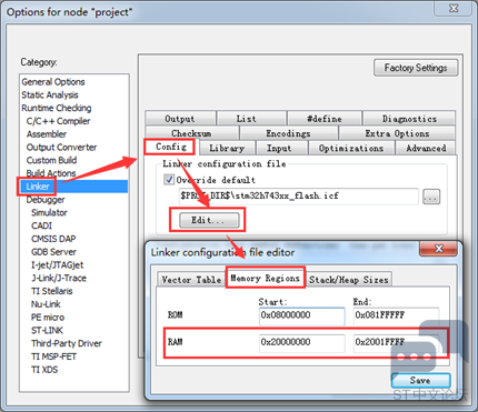

5 I, ^/ H+ z2 O4 D0 T程序设计:
! I+ Q5 E; z8 F
( O: j: O$ F! g+ y7 _. f  系统栈大小分配:
+ L. C! f4 T6 U$ B( T) d. u* P# }0 H! ~
- U/ ^, i+ l2 E) S
3 S5 p. n# Y" B/ x
  RAM空间用的DTCM:/ Z& _# a1 L3 Q8 I2 _
, I. O) F0 i# ?4 T
, W" R  c5 r+ i0 [% U. n! b" x4 k/ r9 ~. y7 C6 j

  主功能:
8 u' `! s* y. A  x
& x! r+ N7 P& p7 e' N& g主程序实现如下操作:
4 T& x# m5 f3 T! c) F2 d+ d/ Y( q
  启动一个自动重装软件定时器,每100ms翻转一次LED2。! M) m3 s) b2 f- o
  按下按键K1, 串口打印函数DSP_Copy的输出结果) k1 D* i! a0 Z+ u9 o/ W9 U$ j8 D
  按下按键K2, 串口打印函数DSP_Fill的输出结果
, p' r5 `1 T  V" {4 o% w. ?  按下按键K3, 串口打印函数DSP_FloatToFix的输出结果

" S1 A. X# o/ m4 _3 [2 ~: R16.7 实验例程说明(IAR)
. F* E$ s, T( Q! z配套例子:
, C$ e; K& W# ^7 K( v: c9 K9 AV7-211_DSP功能函数(数据拷贝,数据填充和浮点转定点)8 ~0 M  U- p9 m
0 |1 Q( j/ Q9 @9 [# H# R
实验目的:
$ B+ H1 U/ [( v! x学习功能函数(数据拷贝,数据填充和浮点转定点)
5 h. g2 T$ a8 W  k5 O8 ?7 \2 N0 ]8 a4 m# k6 V0 x
实验内容:
. V0 s/ |: H/ Z) i. x% g启动一个自动重装软件定时器,每100ms翻转一次LED2。0 A7 c0 Y! G( f9 Z. f
按下按键K1, 串口打印函数DSP_Copy的输出结果。
# l" c7 `' Q+ ^3 n按下按键K2, 串口打印函数DSP_Fill的输出结果。9 Q4 ]1 b) W. C/ S' ]/ s( Z) G
按下按键K3, 串口打印函数DSP_FloatToFix的输出结果。
% x6 D1 m1 @  C  o6 o
7 E! C' `2 L& \/ E# i6 _上电后串口打印的信息:
/ k5 E! f" E, N/ m6 n( r7 j) C) @& v* z2 N" U
波特率 115200,数据位 8,奇偶校验位无,停止位 1。# m' ?, L6 Z! p* }
( c) v5 r+ v. }9 M9 f  o详见本章的3.5  4.5,5.4小节。5 b4 a8 L& u6 N3 P5 c7 Q& ]" O) _+ s

' r' o% W0 |9 b. p* v  系统栈大小分配:
2 ^3 K, J7 ?8 G( Z, m$ {
8 l' \' f# L/ Z
% ^0 r" x- Y% R: |" B7 H; E& n) {, P
  RAM空间用的DTCM:
2 `" B( A3 B# [* }4 ~
! `" I" ]. Z! N% V1 a+ n/ m/ c
9 z. F. Z  @; P! K/ ]* D+ h

  m. m2 h* P1 I  ]. v  主功能:3 I4 S4 F4 B( j
, s2 X. R" s' x  @1 ]7 M
主程序实现如下操作:
+ y1 }( W* ]$ ^* ?3 l- C
4 q- ]$ k4 k8 y5 i  启动一个自动重装软件定时器,每100ms翻转一次LED2。8 e6 C2 l( q& ?2 d- y+ y
6 }. }7 ^. o: n& f2 P6 a! P8 Z  按下按键K2, 串口打印函数DSP_Fill的输出结果
! j" H' f1 i5 y( o  按下按键K3, 串口打印函数DSP_FloatToFix的输出结果3 ]% R* X& Z4 y# a8 d( ^
