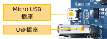

2、  本章配套例子使用SD卡模拟一个U盘,使用的MicroUSB接口。

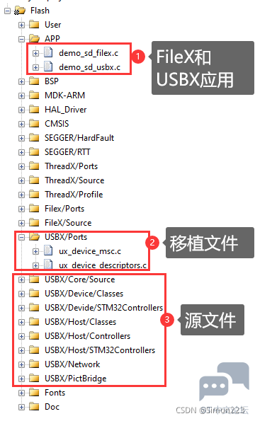

0 L3 D. S* ]5 ]3.2.1      第1步,了解整体设计框架
$ I3 b( U  [( b* e# m/ O为了方便大家移植,需要大家先对移植好的工程有个整体认识:
& P# e; ?2 F0 @& t! I7 ~' u& E3 d* O3 O1 P1 n& Y2 O; h3 P0 e% V$ b

2 b2 {2 F$ s' ?3.2.2      第2步,添加USBX和USB驱动到工程
2 X! I  v3 e6 T! m" l3 X  u这里我们在FileX教程做的模板例子基础上添加USBX文件和USB驱动文件,大家可以直接从本章教程提供的例子里面复制。
: Y! q9 M2 v' }2 t4 J. P
. W7 ^2 e2 P6 q  模拟U盘驱动文件ux_device_msc.c/.h和ux_device_descriptors.c/.h添加到自己的工程里面,路径不限。
" i2 u5 M& I" s  K$ ^0 O4 f3 I配套例子是放在\User\usb文件。+ M5 d: j1 g2 k3 q; e$ ?
' h  ]$ p' E( X; V
  USB驱动文件stm32h7xx_hal_hcd.c,stm32h7xx_hal_pcd.c,stm32h7xx_hal_pcd_ex.c和stm32h7xx_ll_usb.c。
* g; s6 J' j, D, X这个是STM32H7的HAL库自带的。" R4 Q9 v# D3 Y3 W/ O! f; g
6 C0 q5 S% i. d& o* e  USBX相关源文件。' P: h3 Q6 `3 M- o, A
大家可以将所有相关文件都复制到自己的工程里面,配套例子是放在\USBX。- O% b: i( [/ i; J& m5 ]2 y9 Q

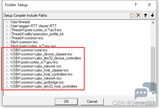

9 f# m% L" s; k3.2.3      第3步,添加工程路径
9 C  f1 x  `5 b2 ~* z大家根据自己添加的源文件位置,添加相关路径即可:4 [) J7 l1 c8 e8 y. |$ a+ @3 F' M# Y
& d& i0 e6 E  X3 ~1 o! ?

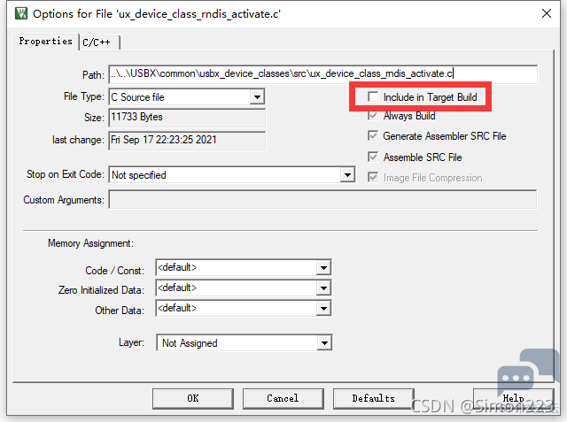

7 u/ @9 c- J3 ~8 R/ ~4 c' v3.2.4      第4步,禁止掉添加进来一些文件
8 q2 X' ^: c! M  q, A" v0 w7 \3 r之所以要禁止掉是因为这些文件要用到NetXDUO网络协议栈,或者大家不添加进来都是可以的。添加进来后再禁止的优势是添加时候可以全选添加。
3 D- f: \! `( N& C
2 H2 n, O, P  D) w& r/ z  x
- P* |) F* C2 R4 C: S- h8 O0 b. t0 o+ X, c* Y' N2 Z& ]* {
# F$ l) x8 [9 t2 W( l! ~, A4 Z( h* R6 I9 ^- n* P1 w3 H
+ ]* n% k* A; y- B  c; i
: ]0 J6 y9 H3 B3 P禁止的方法是右击此文件去掉如下对钩即可:+ s. U' c9 w! i* ~* v1 i
! a& G5 m, L$ [  ^1 t  l+ W3 n

3.4   使用的MicroUSB接口并注意跳线帽设置& [5 v* }" ]) Z- x
本周教程移植的例子使用内部RAM模拟了一个U盘,效果如下:' B: Q0 U0 ^4 ]) u: v8 W- `5 Q( s
+ |0 ], i/ F% u5 ]
, e8 Y  F2 ?& f- k) H4 _$ [) ^( C# T6 U
注意使用的是MicroUSB接口:
7 K, U1 Z' l. w8 [/ f: r
- t8 i+ }/ C+ w
- _2 J: u2 R& Z+ E( K9 n6 o

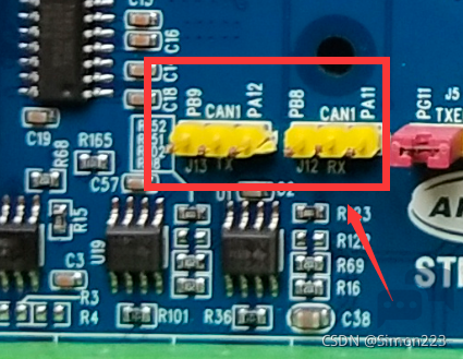

3 h, H6 ^8 }: B  t注意板子左下角跳线帽的设置:
( ^! c0 _" d5 w( H2 w
, t6 \0 Y0 R; X2 k9 I, n
1 J$ y, Z, F, K9 O1 k% @
% ^" T5 A1 x6 N# R6 s' t% e( _( v+ z0 F6 f" d4 {3 {
这里是用于选择CAN1 TX使用PB9或者PA12引脚,CAN1 RX使用PB8或者PA11引脚。大家这里可以什么都不接,或者CAN1 TX通过跳线帽短接PA12,CAN1 RX通过跳线帽短接PA11。切记不可以短接到PA12和PA11引脚上,USB要使用这两个引脚。

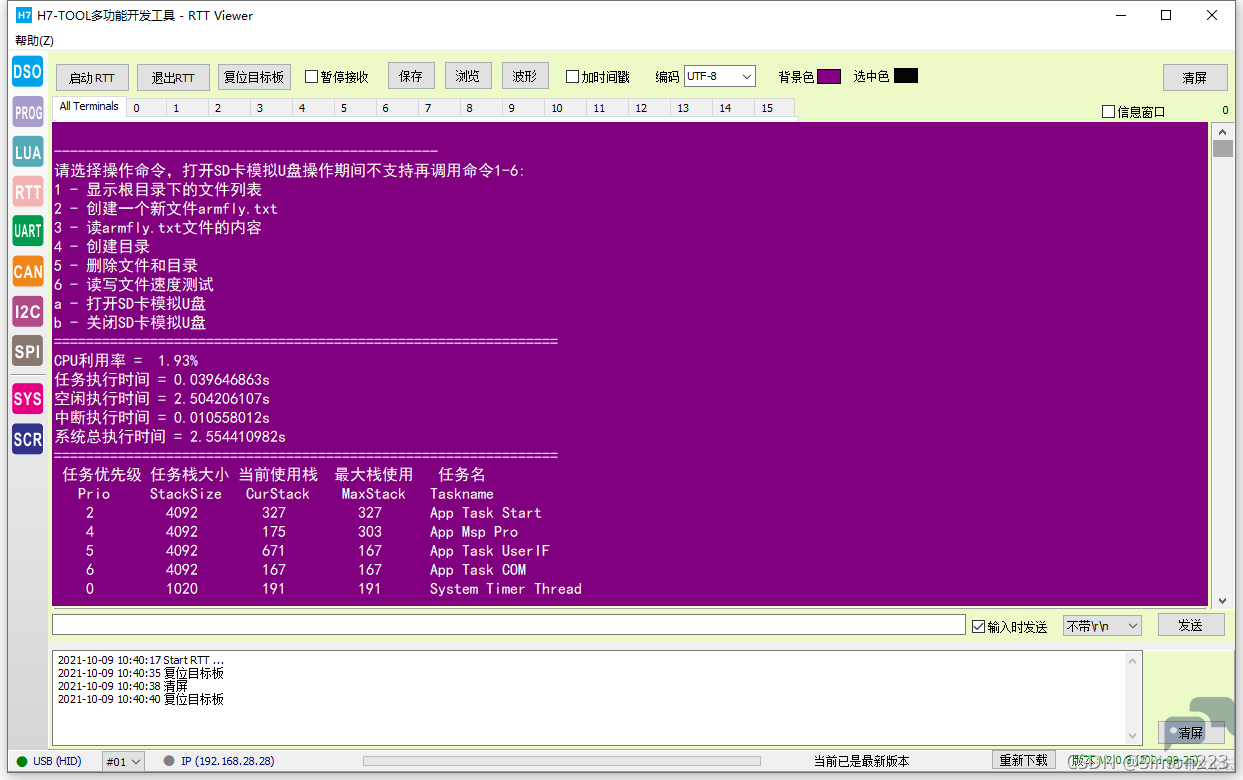

# L; B: @3 f* M! c" L3 ~& q8 E串口软件可以使用SecureCRT或者H7-TOOL RTT查看打印信息。
+ _" I! z  K  r2 Y' V8 a+ l- i: r& Q
. M" Q( L. ]6 L/ L  m3 YApp Task Start任务  :启动任务,这里用作BSP驱动包处理。4 T  e6 n& `- i  @0 R- y3 W8 m/ T
! W- r$ k) }6 w  C: V4 N) M1 XApp Task MspPro任务 :消息处理。2 n/ A7 r  `2 `6 \- u; E. O
; H# ?2 `- N. I, }. s
App Task UserIF任务 :按键消息处理。* J' b0 d; m; t0 v2 \0 e5 X
  H% e8 \. D/ k' \& L1 X9 W9 ?App Task COM任务   :这里用作LED闪烁。
  a; }; T' X6 @2 J5 I& E3 ~4 ?$ v" c( O0 |
System Timer Thread任务:系统定时器任务8 ]) ]$ N$ X  w" p% j
( |1 B  \9 o8 r: o8 k! Y, S+ Q5 Q2 T
2、(1) 凡是用到printf函数的全部通过函数App_Printf实现。
' {  `6 A* i; y3 i; A. i9 {' ~9 V* Y" U( q9 ~5 @6 j; [1 T
      (2) App_Printf函数做了信号量的互斥操作,解决资源共享问题。4 Y/ g6 \/ K) R* l6 I% y
9 |' [: o. |) u0 ~" E3、默认上电是通过串口打印信息,如果使用RTT打印信息1 D/ J# r' d9 U
+ l) `' e8 \$ _5 a* U& f- H+ [8 K(1)   MDK AC5,MDK AC6或IAR通过使能bsp.h文件中的宏定义为1即可: X5 V7 ?: y9 n0 R/ q" M- R
" r4 j1 t8 u) d% w: l" y#define Enable_RTTViewer  1' V6 H% V0 z/ h- {7 t
4 q8 k5 I8 m3 V0 x& \8 m
(2)   Embedded Studio继续使用此宏定义为0, 因为Embedded Studio仅制作了调试状态RTT方式查看。) b. ?! @! I9 I

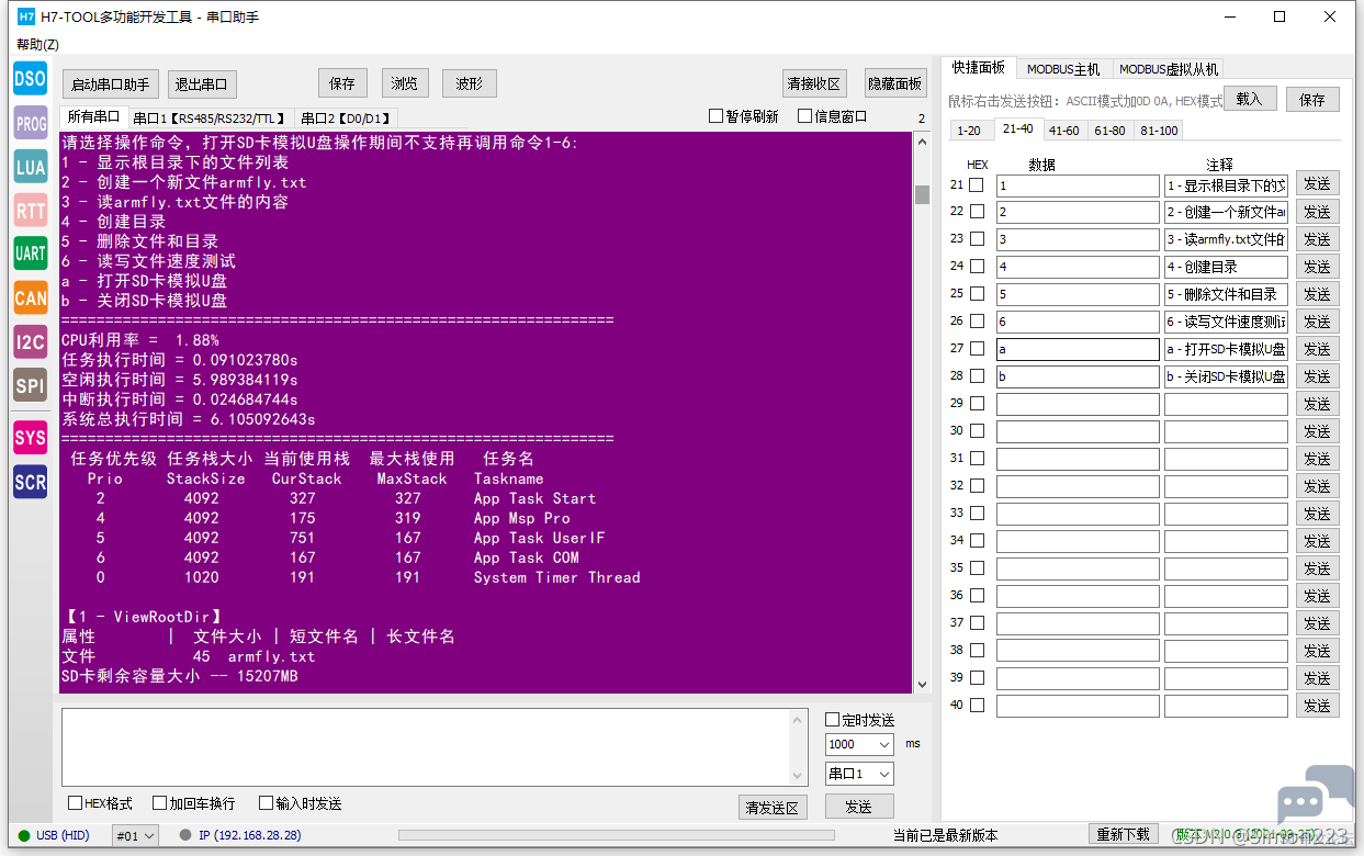

  q( i, I" N9 a9 w* I测试前务必将SD卡插入到开发板左上角的卡座中。% ~- ]2 g8 E  k' X& \* C
支持以下6个功能,用户通过电脑端串口软件发送数字1-6给开发板即可' t1 A/ q1 Z$ D6 f0 f. ^
printf("1 - 显示根目录下的文件列表\r\n");: {2 H3 a1 b! p6 y4 @6 C3 P
printf("2 - 创建一个新文件armfly.txt\r\n");4 v7 p8 B  j7 {( z5 Q$ M* A
printf("3 - 读armfly.txt文件的内容\r\n");5 p+ B. l; z+ r" I* l( ~0 K, v/ g
printf("4 - 创建目录\r\n");
# r& ~0 j. \0 g6 [) y6 l( vprintf("5 - 删除文件和目录\r\n");: |* Y# G5 P3 ~! D! g8 j
printf("6 - 读写文件速度测试\r\n");
2 t  d6 r7 P  }7 j0 f/ ?' Nprintf("a - 打开SD卡模拟U盘\r\n");
  w; a* }9 @9 Iprintf("b - 关闭SD卡模拟U盘\r\n");9 W% `9 l7 M$ Y9 n# _0 j. W8 @
串口打印的信息:7 }! p) X  r' p! l- |) Z# _
- n6 _( |  Y& }' Y% P波特率 115200,数据位 8,奇偶校验位无,停止位 1# _8 x' p( Q4 T  F3 ]. n
5 y0 K7 w4 g$ g/ Q' N  d
8 V' }7 O2 l, I
" A& O8 A* y" y0 A" B7 F' N1 g! w
