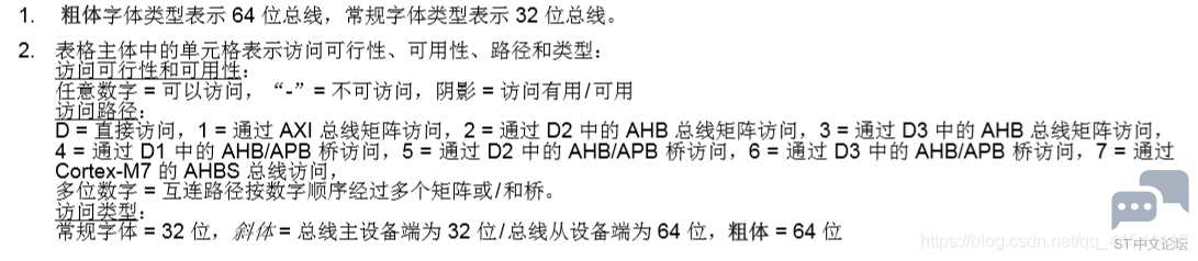

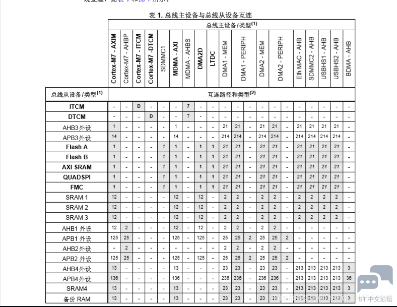

我使用DMA进行SPI传输时发现无数据,还好有个逻辑分析仪,不然有没有信号都不知道 * N; x( g, M1 ?; [# p! @( N+ w1 z 这是总线访问权限的图。% M4 q% `5 ~ ?7 _/ e 0 e6 W [1 i& F$ k: h2 K* b+ z “-”表示不能访问。“D”表示直接访问。其它的都是间接访问。
发现DMA1只有ITCM和DTCM不能访问,问题就出在这。 有句“TCM 接口上的 DTCM-RAM 映射到地址 0x2000 0000,可供 Cortex®-M7 访问......”。(M7是处理器核)9 G8 G4 Q1 U- a( j+ J: V 内存分布: DTCM-RAM(数据TCM RAM):起始地址:0x2000 0000,大小:0x20000(128KB)。 : g2 ?& d0 C& {0 G9 t AXI SRAM(D1域):起始地址:0x24000000 3 n% d! c: w7 v5 p DTCM虽然和其它的MCU的RAM起始地址一样,但是无法被DMA访问。 8 B7 c: ^5 h4 H( H; ]% I% B. y+ n 也就是通用RAM的地址变了,但是编译器还是会把DTCM的地址作为通用RAM的起始地址。0 M$ _; A9 `6 Y5 x, B) B$ d9 G 6 u5 {6 `, {$ `8 t1 K5 e2 {

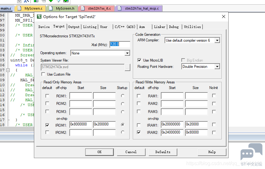

5 M1 v# Z! U) D8 v1 u( ~ 使用DMA传输时把内存起始地址修改为D1域。也就是把勾打在RAM2上。这是最简单的解决方法。' W- y) Z5 U" _2 f Makefile工程: ' N& R% d1 O8 s: v 在指定位置创建内存:0 t4 y+ X% q" F% L, E6 A# o3 k 在ld文件中添加:$ T& K* @* r6 O) u8 v+ K0 m8 r$ ] .DisplayBuffer : //DisplayBuffer是名字7 l- Z; a( e Y9 F5 z; G6 c0 { {undefined" J: ^1 O% y( e+ S* [# Z& ?1 N *(.DisplayBuffer) } >RAM_D2 //RAM_D2是所在地 使用该内存:__attribute__((section(".DisplayBuffer"))) uint16_t DisplayBuffer[ScreenH][ScreenW];。: R' S8 N% v x5 T8 x7 G 也可以直接指定地址:uint16_t DisplayBuffer[100][100] __attribute__((section(".ARM.__at_0x20000000")));。只能在bss段里,bss段所在的内存区域在ld文件里看,看最后指向哪个RAM区域。 只要变量不在DTCM里就行。 / F* C& Y4 [3 Z$ W4 v+ A |
