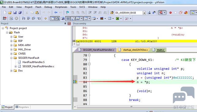

11.3 MDK锁定硬件异常位置方法; N8 N% x+ I8 w" L* c: b$ @! |" _
以本章配套的例子为大家做个说明。( M7 b3 H w& x$ |7 k% j% @( D& K) d
% B7 `2 Y! R/ w9 V" R6 Y- a/ f1、测试方法比较简单,进入调试状态,全速运行,然后按下K1按键,就会进入硬件异常中断,此时停止调试,程序就会自动定位到如下位置:& u+ }9 S& C/ K# m8 |
6 y. [$ @: n) b: \9 K
& F1 X/ L/ h- @7 e9 w E O4 `6 V* \1 }6 R a6 ]9 j! r

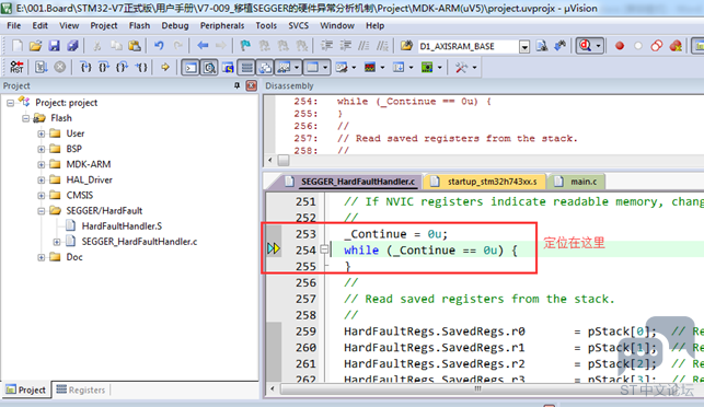

2、在Watch1窗口添加变量_Continue
' `, T- S' ^, h. X) H+ T& d2 y- D' t0 U/ R: ^
3 t2 ~* \0 n2 J1 L! t8 ^
+ }( I2 Y5 G+ f0 x- e- ~9 C0 B6 @3、修改为任何非0数值,就可以继续单步调试。这个代码后面还有一个第1步中的while循环,也可以继续采用第2步的方法修改。退出硬件异常后就是大家进入硬件异常前下一条要执行的指令(可能还是这个函数本身,因为一个函数由多个指令完成)。定位到出问题的位置:/ q. w- \ B- G- E- C/ `, G
4 \1 |( F5 U" K/ ~6 e# m
[, n/ U) A, v; c

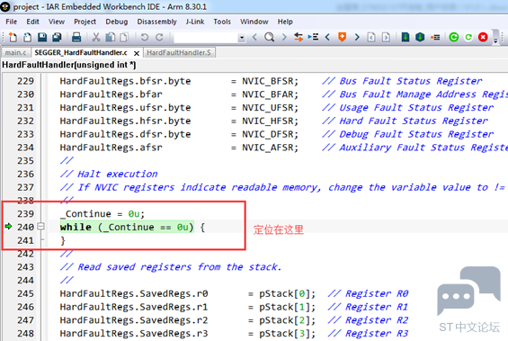

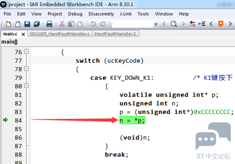

# s1 H/ P: L8 r$ j11.4 IAR锁定硬件异常位置方法
6 q+ ^# \/ u5 J7 @. U以本章配套的例子为大家做个说明。
* T' w. h- V0 C1 U* a3 c1 i8 e% g
1 s- p' a9 E! F5 T: Q2 B$ n. J1、测试方法比较简单,进入调试状态,全速运行,然后按下K1按键,就会进入硬件异常中断,此时停止调试,程序就会自动定位到如下位置:
6 ?/ ]" Q( k1 p c' l$ v) W* h: z' }. t: ^: q/ I1 m
) W* C" \" k1 P4 {
j& e8 o+ b+ `- V4 j( ~/ B2、在Watch1窗口添加变量_Continue7 z: ]# L) q0 E* m8 _2 ^
0 I$ b6 B! u, J( r6 s& h6 p; v2 k& K
* A% |/ s3 t+ E5 X# H. v# E( {9 B, T- _
3、修改为任何非0数值,就可以继续单步调试。这个代码后面还有一个第1步中的while循环,也可以继续采用第2步的方法修改。退出硬件异常后就是大家进入硬件异常前下一条要执行的指令(可能还是这个函数本身,因为一个函数由多个指令完成)。定位到出问题的位置:% d: R2 S3 {: U/ _2 A2 u
0 V$ C0 M4 D* n! Y! U9 S) @: ]& [4 x
/ ` U. U9 u2 r# E# ~, S

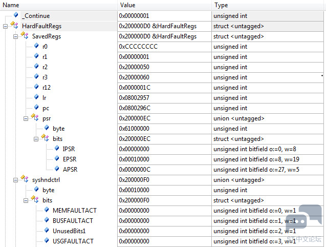

11.5 硬件异常原因分析
+ a. M! \ |7 [7 A; w( ]/ q1 KSEGGER提供的这个机制查找出问题的位置比较方便,具体原因需要继续在调试界面里面添加HardFaultRegs结构变量,这个结构体变量添加了所有大家想看的东西。下面是MDK调试状态查看部分结构体数值:
7 s. @9 A' p: m0 _# f! ? C
# h$ m# B4 a- C# t- a" G1 l; ^! D9 `8 v7 b4 B/ O5 }) v
" Y% h/ k5 c: L& J3 C) W' V
具体上面的变量代表什么含义呢,代码里面有注释,查阅起来没有IAR自带的硬件异常提示方便(注意,下面的代码用到了位域)。

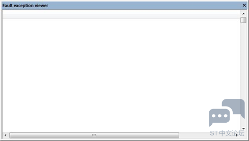

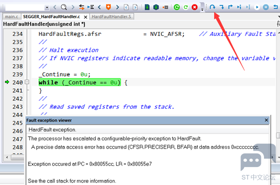

11.6 IAR自带的硬件异常分析
& n, w# S9 k9 E A8 J还以本章配套的例子为例,进入调试状态,全速运行,然后按下K1按键,就会进入硬件异常中断,此时停止调试,IAR还会弹出一个硬件异常错误分析,刚进来的时候也许是个空白- Z! n7 F! }, F* m- i" N
q( o5 ^. s, h, a7 n$ |. [
& H% k# \/ I( c( H) h4 g
: L# n6 x% V, h& o) D% r, L+ z
单步调试刷新下就出来了:
0 @: J4 C( p( p: p1 o% j* ?6 T/ V
( N5 V/ j9 I3 q) v
5 }$ \" R2 {. s& |" q! O指出了问题的原因是操作的数据地址有问题。' F8 M1 _! I1 [5 d; v
