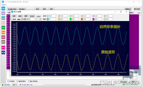

7 J5 N7 n3 U" Y& f6 V0 h代码里面的几个关键地方:
8 C# z$ I7 L1 R( J8 j1 {( d* I% R3 P$ w9 n- y$ K: v
  原始坐标数组xn和yn是128组,而我们通过插补生成的是1024组xnpos和ynpos,其中1024组的xnpos需要用户设置初值,这点不能忽略。0 {+ ^* ?+ N+ v# ]0 {7 ?+ S: M
  函数arm_spline_init_f32用于样条函数初始化,这里特别注意,此函数主要是对原始数据的操作。自然样条插补用的ARM_SPLINE_NATURAL。
; |8 m# W+ @3 f# b! `3 O* B  函数arm_spline_f32用于样条函数计算。/ O  f' j$ s: V: s# p3 X* u7 O
实际输出效果如下:
0 k. N* U7 z5 J: p( g3 N. L) j

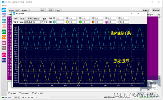

代码里面的几个关键地方:
5 R2 I. ]$ m# \, }: ^+ p# P* |8 o3 o1 A8 w; [
  c" w! n  h% w( ?" f  D  函数arm_spline_init_f32用于样条函数初始化,这里特别注意,此函数主要是对原始数据的操作。抛物线样条插补用的ARM_SPLINE_PARABOLIC_RUNOUT。
7 g" }: s; C+ c( o2 U/ V  函数arm_spline_f32用于样条函数计算。
* J+ x! T! {7 @( N1 y# w6 D# M/ l
实际输出效果如下:: Q! x# Z0 P2 C1 f, O7 p
0 S. g5 t  l% c. `+ D
+ L- P' S* L' Y
" z. v! f2 B; p# g+ u+ r9 [  ?
/ d8 T6 M1 ~# j& H% l. d. V& q

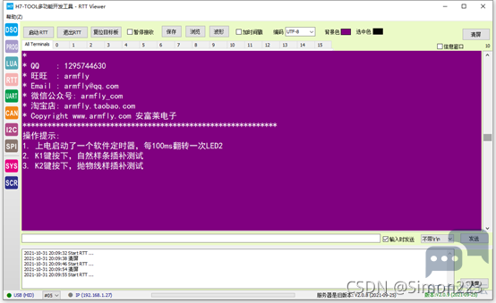

$ l* g0 l& H  R50.4 实验例程说明(MDK)
! F& i6 x5 g/ @$ \! W' t9 L
配套例子:' o7 C8 e' V* Y8 S1 D7 v* d
% H1 U* @2 N7 X- q$ W* e8 K# nV7-235_样条插补,波形拟合丝滑顺畅
- ~: h) a. \- a. Y+ T  H; h- {* h  E
+ {/ ~* r6 z, L实验目的:
9 k/ K/ L4 B6 N! l0 g( l: S
) j" e( o4 H4 G. z学习样条插补的实现。
. u: |% M, x! ~; b; X/ N, v  d$ L" k1 Q
实验内容:
3 Q& Q; Z+ S4 z" T
) k9 k8 e6 w/ _# D7 e  Z6 [) N启动一个自动重装软件定时器,每100ms翻转一次LED2。1 \) j2 `$ B7 c: _% Z7 L$ W4 b
K1键按下,自然样条插补测试。
! S- |) y: n  N% a# \4 m2 JK2键按下,抛物线样插补测试。; P) f- x  k* i5 \; }9 s
" `) _& ?& Q' v* d. ?
6 m6 y9 U9 q$ \) i5 k( e使用AC6注意事项* E$ G4 w! r. g  O# C  y+ j
; N' n# {- A/ |( c  T特别注意附件章节C的问题: n/ r) g5 c; |. y  S) r
1 f' A# a0 q% D2 o
上电后串口打印的信息:& q) z3 S" l! \* @- h
% K6 T7 O" I) S2 w波特率 115200,数据位 8,奇偶校验位无,停止位 1。
$ V, m5 c8 V( i9 N/ D- A3 `$ E( S  R& o: t1 N: z8 g7 ~1 Z- D
# O( A6 @  H4 S2 ?; N& C* T& Q1 D
  ?1 ~4 Y# z, N. u- ~$ ~RTT方式打印信息:
) R6 Q  o1 c% P6 X* b
! P# p/ L+ R$ K1 c1 Y8 x

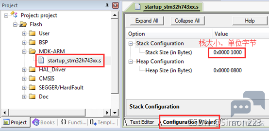

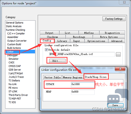

! X8 I* n3 K8 S3 X; l' X. k  J: ^! _  系统栈大小分配:
4 n! i7 m9 i# D* C
! Q8 C) |* Z7 k/ ~" Z8 U$ ]# a
5 [. l) c7 r2 k6 O7 d

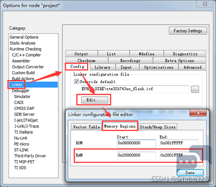

4 t% J; ~" W0 H( B  RAM空间用的DTCM:
* z5 X, j; K* H( v, y7 G" k: o. c% X1 L" B8 a# k2 y. K; j: G
9 K2 k6 r0 D* ]9 |6 V% H7 Q+ v# V3 {

  主功能:
( r" p) m" _- E; p7 o& o  _9 R7 j6 K6 u( D& k" S9 I3 D0 V8 K# |
主程序实现如下操作:& z, }. r  R; R9 E
7 c4 R0 i+ Y+ i+ M% W/ E  启动一个自动重装软件定时器,每100ms翻转一次LED2。
4 I" A" i; ^7 u& S& p% B$ b  K1键按下,自然样条插补测试。. G4 _6 V( F/ F8 z7 ~
  K2键按下,抛物线样插补测试。
) k6 x' ^& I0 _

实验内容:
% z/ t2 t: |' L% p0 F5 j4 ]- u
" n* V: F2 i# s  [2 l3 n启动一个自动重装软件定时器,每100ms翻转一次LED2。
* O) w% v- l& R2 F: WK1键按下,自然样条插补测试。
# {! G: e5 Q0 D* fK2键按下,抛物线样插补测试。
! E  x& H5 P) \, N# K2 A) m, w" B/ V
上电后串口打印的信息:
2 X$ V6 M7 a& X7 p) W9 U1 Y, @4 @, `, ^
3 x$ g5 b& W; P5 x4 A- ~' v* w7 Y* h7 v2 s
: n, F1 S7 D' I8 l: G3 e% u
$ h$ g+ V8 z; P8 x3 p8 i
RTT方式打印信息:  I3 }& l, V: t' q/ C+ Q4 |- u
( y2 N, b1 I- f. ^1 \$ [
5 d  q) |( v8 F' d5 }4 C" A3 e  y% o
! W/ q- K; f# m* F) H8 `; X
3 Z6 x7 m. S% n' @; Q

3 w; \" }/ M3 \. U3 t; K  系统栈大小分配:
# j& `+ F) p: A* y
. J9 s  s) ^% p3 h8 F- Q* E; l2 _
& n" P- @/ Y7 G0 `7 r
! z' u+ D1 m' P: j+ b- w6 h+ ?( i4 w+ Y$ m7 z2 @: V! ^- U6 S
. b* S1 Q7 y# ?, V% h
  RAM空间用的DTCM:' S2 Q& Y: o0 Z/ z2 u* R
1 [" M  |/ J+ h. I/ n% [
1 f/ h' a  [/ N+ g: U& [4 X( C: m
; N* c: I  i. X  L  o) h- m3 k
; F/ P4 p/ J- v. P( `% E! l$ ~2 u# ]  @/ `1 [

  K1键按下,自然样条插补测试。
% _: Y$ z1 v& i0 [. t; h; b3 T: j  K2键按下,抛物线样插补测试。
