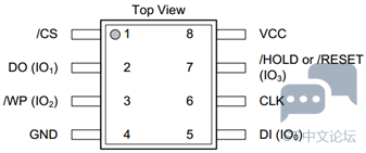

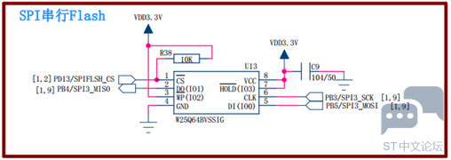

73.2 W25QXX硬件设计
9 `( S, R2 z* d' C( C/ ?3 ?STM32H7驱动W25QXX的硬件设计如下:
( X' o6 w, r% j$ R% {9 b
  T9 G% U! c6 D
+ ?; R# d+ y; R
8 i7 r  d& o0 A! S& @
关于这个原理图,要了解到以下几个知识:; ], `! m! I6 _+ B9 i

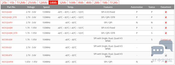

0 j8 J' a6 g! T3 k: r5 \9 x( b# I- F  V7开发板实际外接的芯片是W25Q64JV。
2 K  b% {2 J5 \( D2 f' v  CS片选最好接上拉电阻,防止意外操作。
8 m+ Z4 |5 Y; Z+ T  这里的PB3,PB4和PB5引脚可以复用SPI1,SPI3和SPI6。实际应用中是复用的SPI1。
5 @6 R5 b$ \: Q4 n  W25Q64的WP引脚用于写保护,低电平有效性,当前是直接高电平。
# Q+ e7 L  z; X3 u3 _$ I  HOLD引脚也是低电平有效,当前是将其接到高电平。此引脚的作用是CS片选低电平时,DO引脚输出高阻,忽略CLK和DI引脚上的信号。

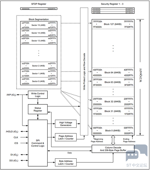

整体框图如下:
7 Y2 a! K7 t* N8 n7 `
3 ?4 d9 H$ ^: B
4 w0 ]1 ?+ V4 H/ r
( W3 g) c5 _* t4 ~- M3 MW25Q64FV:, ?' _" d5 X. \# Z
3 a* V0 r/ W3 G) @1 B
  有128个Block,每个Block大小64KB。
: }7 J1 }8 w. f: \  O  每个Block有16个Sector,每个Sector大小4KB。: C* G) W' g7 {- ^* g
  每个Sector有16个Page,每个Page大小是256字节。5 d' H! @! w) b8 g( y/ P

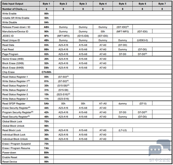

73.3.2 W25QXX命令6 E3 u  g8 }( h# X2 p" }% x* ~
使用W25Q的接线方式不同,使用的命令也有所不同,使用的时候务必要注意,当前我们使用的标准SPI,即单线SPI,使用的命令如下:) ]. I8 D  r/ y
; M2 e, _+ q+ @* Q2 m# V. S6 X
  i( H5 R  D) w+ S
; ]- n3 U, P, F6 X+ m
当前主要用到如下几个命令:

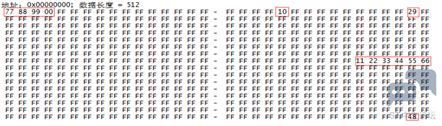

页编程的含义恰恰就体现在第3步了,如果用户设置的“起始地址+数据长度”所确定的地址范围超过了此起始地址所在的页,地址自增不会超过页范围,而是重新回到了此页的首地进行编写。这一点要特别的注意。如果用户不需要使用地址自增效果,那么直接指定地址进行编写即可。可以任意指定地址进行编写,编写前一定要进行擦除。5 f3 G; U" `2 ^
- o2 [8 N0 `( h% O! R( j8 d5 v- e* V比如下面就是页内操作(使用前已经进行了扇区擦除,每次擦除最少擦除一个扇区4KB):
5 F. B$ a% n, U' ?1 y6 f( U% j, K# f2 D; a/ q
  1. uint8_t tempbuf[10] = {0x11,0x22,0x33,0x44,0x55,0x66,0x77,0x88,0x99,0x00};2 K( T/ N2 j" G& [# G: Y
  2. uint8_t temp1 = 0x10, temp2 = 0x29, temp3 = 0x48;
( ^6 N" V  j+ e0 B  从250地址开始写入10个字节数据 PageWrite(tempbuf,  250,  10);(因为一旦写入超过地址255,就会从0地址开始重新写)。
, o) f$ ^" M8 m( _9 E7 x) u3 [. p  向地址20写入1个字节数据:PageWrite(&temp1,  20,  1);5 w# Q- j* e, h, Q. A
  向地址30写入1个字节数据:PageWrite(&temp2,  30,  1);
, V: z; l, ?  {9 f! q  向地址510写入1个字节数据:PageWrite(&temp3,  510,  1) (这里已经是写到下一页了)
2 S3 O% T! k: h$ e下面是将从0地址到511地址读取出来的512个字节数据,一行32字节。

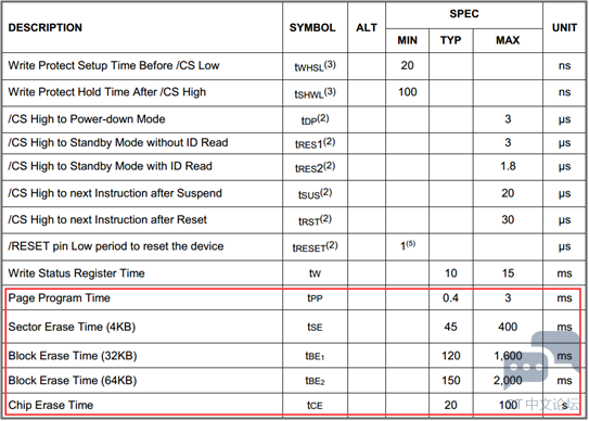

73.3.5 W25QXX规格参数
& n  z7 e: B! T4 @1 |3 ], `! j
这里我们主要了解擦写耗时和支持的时钟速度,下面是擦写时间参数:
# J% _) _, `8 N+ C1 d8 D2 R# i( c( G* ?" z& k/ ^" Y" K4 ]8 R9 M
5 i- B& d; Z0 ~, I; i4 l
  i1 u- i- D4 V: ?  页编程时间:典型值0.4ms,最大值3ms。, M4 k+ D6 B! u# C0 x
  扇区擦除时间(4KB):典型值45ms,最大值400ms。
' E0 t& R" u; S+ }5 o/ x- Q4 X  块擦除时间(32KB):典型值120ms,最大值1600ms。
9 b5 k& q8 {4 H1 I. O1 D! y  n: i  块擦除时间(64KB):典型值150ms,最大值2000ms。2 G; w) J( l9 ^- G2 ^$ ~
  整个芯片擦除时间:典型值20s,最大值100s。

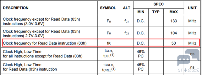

% a  e' {7 A2 x/ l8 O0 W- H支持的速度参数如下:: E) R6 n, @+ U7 c8 l/ B# ^8 M
4 S( v# w# F' P, d" ]
$ ^" r* R" w7 u/ q, s3 {3 L
) B4 f9 n, N; v! F% A5 o可以看到最高支持的读时钟(使用命令03H)速度是50MHz,其它命令速度可以做到133MHz。1 C* k% K8 ]: T1 E' ]

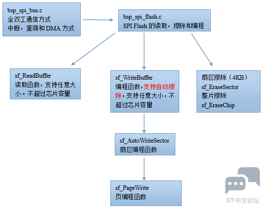

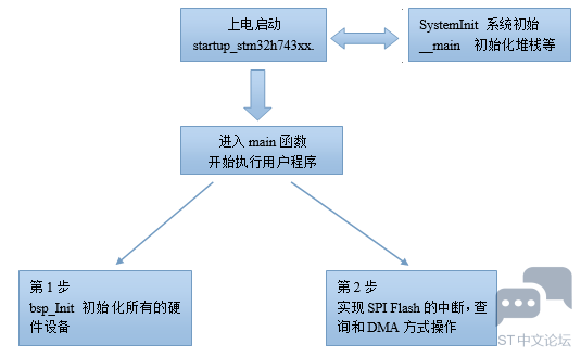

; ?' d6 c2 D* q5 `& b5 y3 X9 Q4 }9 s0 q73.4 W25QXX驱动设计
9 {& u# ^( Z8 I. XW25QXX的程序驱动框架设计如下:
3 `0 ^- N% I& ]5 R/ I* A) ]4 b9 {9 A( K5 f7 m4 y5 t5 U' t
8 F8 d' x! W$ @4 t4 M; V" o% b
: c# w0 i* V7 g  u  C3 v有了这个框图,程序设计就比较好理解了。
! V/ ]2 g, L2 A* l* \& V

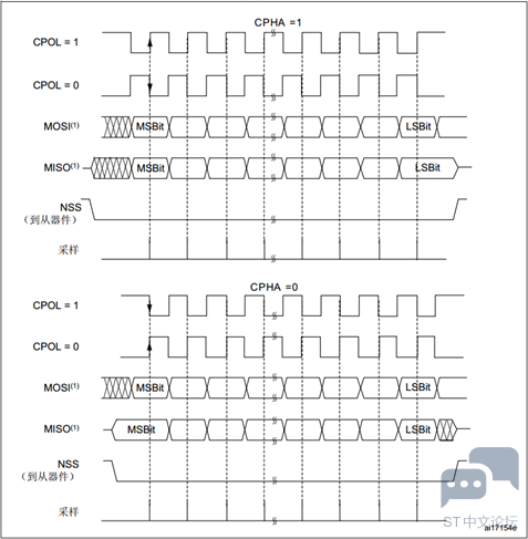

  30. *             _CLKPhase           时钟相位,支持的参数如下:' Z& X5 n# i7 E& w2 B9 \
  31. *                                 SPI_PHASE_1EDGE     SCK引脚的第1个边沿捕获传输的第1个数据
    4 g  J2 G  E  Z0 B+ ^( F
  32. *                                 SPI_PHASE_2EDGE     SCK引脚的第2个边沿捕获传输的第1个数据/ o5 T8 O# \# H. C/ F: Y- ^2 ]
  33. *                                 / {% }, Y" w6 D/ }$ i1 z7 M4 T
  34. *             _CLKPolarity        时钟极性,支持的参数如下:
    8 f) r% \* B; b* |! b$ k
  35. *                                 SPI_POLARITY_LOW    SCK引脚在空闲状态处于低电平# J) r: w, v; O7 w1 G
  36. *                                 SPI_POLARITY_HIGH   SCK引脚在空闲状态处于高电平

) G  Q- \0 e) T+ P3 p& j73.4.3 第3步:W25QXX的时钟极性和时钟相位配置
. U7 D- f3 Q8 x" \% K首先回忆下STM32H7支持的4种时序配置。
9 H$ N8 h: D0 W( m3 d
& Y& D1 c# T7 b0 x& X9 _  当CPOL = 1, CPHA = 1时
8 J9 y1 A! @; ~& u  J- N
2 l" j) K8 q5 l" N0 dSCK引脚在空闲状态处于低电平,SCK引脚的第2个边沿捕获传输的第1个数据。
) r9 P: \) G2 j8 N: ^/ r
8 T+ Z0 `% g  e5 K7 p  当CPOL = 0, CPHA = 1时" P/ q# \( V6 v) M, k8 H. S
5 o& @3 z' {2 l4 M' B. h, I
SCK引脚在空闲状态处于高电平,SCK引脚的第2个边沿捕获传输的第1个数据。% }' c) `  A- H! l& q
7 }& s' w1 _1 i. Y- }0 G9 u+ s  y
  当CPOL = 1, CPHA = 0时
" i3 w. {# Q. L7 x% ^; U% M3 |4 T( L& p) K% I% {( M6 s) N  O
SCK引脚在空闲状态处于低电平,SCK引脚的第1个边沿捕获传输的第1个数据。) E1 W- j7 l: U/ l0 C8 O, H+ a/ a
+ b" b$ q* Y  ^2 F5 w) D( @( k
# b8 ~4 x5 r& p! [0 y  q% N0 N
6 ]$ p5 r3 ]8 T- ]; Z' bSCK引脚在空闲状态处于高电平,SCK引脚的第1个边沿捕获传输的第1个数据。$ \2 s' ~% b& M) a. l
% r7 H* A! V4 ?: w! [
2 ^# i. G! ]* f5 [! h
4 c: d! q2 _+ Z$ R5 g

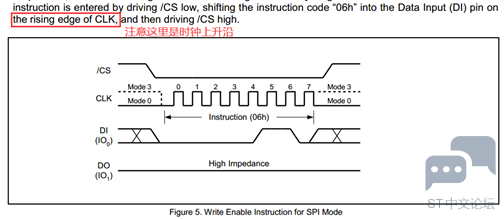

有了H7支持的时序配置,再来看下W25Q的时序图:
) i4 C) J: g' R3 F  y1 c9 L7 @5 A' U9 f8 C2 ]
Mode0 : 空闲状态的sck是低电平。, |" h! w, Z. H
% z4 l7 `& X+ M( _& OMode1 : 空闲状态的sck是高电平。
2 R3 E, |4 d1 g' A" D$ i& z+ }3 D8 {3 \( r! `( t
$ j( w% j9 d/ q; f5 |1 F
: t  T. p9 O9 o* S8 N首先W25Q是上升沿做数据采集,所以STM32H7的可选的配置就是:
9 A8 m( F0 R6 d( K: {8 }, k- s& @, |% h
CHOL = 1,  CPHA = 1' o. A7 \5 Q$ ?* R% A5 ~2 ^  ?
( ?/ c1 u/ q. I2 t; E6 Z8 z
CHOL = 0,  CPHA = 0
6 j/ F6 ]( `. ?% z( `. E
5 K3 p7 Z2 x, t( i% B对于这两种情况,具体选择哪种,继续往下看。W25Q有两种SCK模式,分别是Mode0和Mode3,也就是空闲状态下,SCK既可以是高电平也可以是低电平。这样的话,这两种情况都可以使用,经过实际测试,STM32H7使用这两个配置均可以配置驱动W25Q。; t) l4 x, g1 m7 V5 P; [5 Y/ j% x( [

  1. /*
    / L& h5 @7 A) n# }- H, m( F& ~
  2. *********************************************************************************************************
    9 H% s( I. d8 }- S3 t2 M: y4 I
  3. *    函 数 名: sf_WriteBuffer
    ( ~" z$ r) @: b4 I" o, O) n
  4. *    功能说明: 写1个扇区并校验,如果不正确则再重写两次,本函数自动完成擦除操作。
      a1 Z( b  W+ m+ E$ e$ t
  5. *    形    参:  _pBuf : 数据源缓冲区;6 i4 U8 S# c: F! d" D; @
  6. *               _uiWrAddr :目标区域首地址) _/ b$ w! P/ ^
  7. *               _usSize :数据个数,任意大小,但不能超过芯片容量。
    1 C& h: b# b( w* d- R  n9 b* Y7 f
  8. *    返 回 值: 1 : 成功, 0 : 失败; R. \/ p  V3 e# g
  9. *********************************************************************************************************
    ) E- ]' l/ o: h: }$ Y5 l
  10. */5 I; {/ [, u3 p# {- L# M, {
  11. uint8_t sf_WriteBuffer(uint8_t* _pBuf, uint32_t _uiWriteAddr, uint32_t _usWriteSize)

73.5 SPI总线板级支持包(bsp_spi_bus.c)
- j5 H7 e6 r0 U7 X7 Q6 nSPI总线驱动文件bsp_spi_bus.c主要实现了如下几个API供用户调用:
# U6 @) p3 F  G2 O$ }4 C, i$ c
! \4 G: k# A( O. S9 M, [  bsp_InitSPIBus3 m  G, \6 r% S  ?6 R( B4 a
  bsp_InitSPIParam
% q& j# y! h7 O7 M8 u  bsp_spiTransfer
( K) I0 U' z% s, z73.5.1 函数bsp_InitSPIBus0 C+ s* Q9 c$ V/ \& M4 G- u& M

. f: ~$ R3 G9 s73.6 W25QXX板级支持包(bsp_spi_flash.c)  i/ X( J$ L9 z  h5 F
W25QXX驱动文件bsp_spi_flash.c主要实现了如下几个API供用户调用:
+ G* s; E; _! P1 [; Q
  s/ V  U3 T+ s3 X, N. I  sf_ReadBuffer
7 c- t- v3 U0 S, x1 ~5 u1 X  sf_WriteBuffer
1 n  M9 R( g' W. e4 H9 Q( V3 b0 j2 e+ _  sf_EraseSector
0 X. w0 r# }  O2 j" T  Q6 N  sf_EraseChip  J7 o8 x' V1 Z& e5 n
  sf_EraseSector
+ A8 S- w6 Y7 T7 |73.6.1 函数sf_ReadBuffer1 W3 ^2 Q& E$ Z/ Q
函数原型:
7 Q( s! @8 \+ W& d" j
7 }( {9 c' h7 T! x) k3 Xvoid sf_ReadBuffer(uint8_t * _pBuf, uint32_t _uiReadAddr, uint32_t _uiSize)
, G+ d3 [+ M" t, f0 g4 s( V% _* L. o# V7 y
函数描述:
' U( G9 F8 ^) g9 B: M+ E6 Q" F( S" z$ D& I
此函数主要用于从SPI Flash读取数据,支持任意大小,任意地址,不超过芯片容量即可。9 z6 d! V$ f& s. D; K
" P1 i4 H' M" P) P& Y函数参数:
! [% c- v; G! H% E& `% `* T: w$ u5 a! H$ `# ?4 j( ~" h) r; g2 z
  第1个参数用于存储从SPI Flash读取的数据。
. f0 N* e4 S; J0 H& s) @& l/ K( p: v  第2个参数是读取地址,不可以超过芯片容量。0 s7 Z, F. ]9 {" I+ V
  第3个参数是读取的数据大小,读取范围不可以超过芯片容量。
) A; }( C+ J( g" ?& r- K  m73.6.2 函数sf_WriteBuffer(自动执行擦除)
' X- Q5 f+ P4 i函数原型:
3 e* d% \4 X/ l; x! ~# o$ S, p+ y5 R( W" g1 N- l
uint8_t sf_WriteBuffer(uint8_t* _pBuf, uint32_t _uiWriteAddr, uint32_t _usWriteSize)( L. }3 ]- O; D2 G, x: C
+ [8 o% n  }4 h, q
函数描述:
4 t) A1 s! K+ X4 H
4 o' Q/ j& J: W0 X$ S( R& q/ ]  h此函数主要用于SPI Flash读取数据,支持任意大小,任意地址,不超过芯片容量即可。特别注意,此函数会自动执行擦除,无需用户处理。% k& Z6 h+ o3 f0 \; M' [
, y- s3 ^" z# f  z1 Y
函数参数:- @7 f$ N2 J' n& J7 c
8 E( T  d% f* F8 i0 @4 X  第1个参数是源数据缓冲区。: v  a0 W$ s4 X
  第2个参数是目标区域首地址。$ O) b# ^( g+ O% M! l
  第3个参数是数据个数,支持任意大小,但不能超过芯片容量。单位字节个数。. l2 @" v$ P: H7 A. s2 R
  返回值,返回1表示成功,返回0表示失败。) z- v. d# K8 A  E! \9 p$ t
73.6.3 函数sf_EraseSector4 a4 r' j% L/ N; x/ F
函数原型:
3 }% G3 b5 |6 J# v" s" ~5 g6 N! E# F1 W
void sf_EraseSector(uint32_t _uiSectorAddr)4 j2 X1 Z! h# j
% h4 Q' I/ ]( v2 N9 T1 l函数描述:* b- [  m7 u* Q) H- {# o: @
. m& b3 V# O; u9 y4 A
此函数主要用于扇区擦除,一个扇区大小是4KB。) x- ~& u$ h/ F  I2 q5 X$ F
* I' Y. m) O! a5 s2 ^函数参数:$ @) N( n4 s# n4 G9 P( n1 C* q
3 I, L3 P/ o# c
  第1个参数是扇区地址,比如擦除扇区0,此处填0x0000,擦除扇区1,此处填0x1000,擦除扇区2,此处填0x2000,以此类推。  z. g: X2 r# B
73.6.4 函数sf_EraseChip
  v+ V# J8 @$ A, _& m7 T/ @" |! C函数原型:
7 S4 e' I5 J1 [& E! d  e' q, d+ }; ]# h6 j) i7 q4 |
void sf_EraseChip(void)7 r- P, I/ \" m3 x* q1 k! i/ |
5 G5 F$ q0 H4 x! q
函数描述:" _* F7 v  F* y8 W& G& a, x
1 L0 s8 b+ M1 X, R' Y+ J此函数主要用于整个芯片擦除。* Y2 R7 Z+ `. [3 ~' z0 g) P
" L5 b9 L' ^) {: b5 {
73.6.5 函数sf_PageWrite(不推荐)
6 P( x' e& E! \3 S' i/ `函数原型:5 |/ `0 P/ c# E% H- t, r* E8 @6 _
8 v/ \1 t- [+ S1 Lvoid sf_PageWrite(uint8_t * _pBuf, uint32_t _uiWriteAddr, uint16_t _usSize)2 O. j6 `' `2 r: g) H* N. s# M' l
) S/ p  N- w. `/ D: ^7 ?
函数描述:
  b+ b  \( Y- R( P6 u4 l
) G9 h) \! D; y( ]# u% o此函数主要用于页编程,一次可以编程多个页,只要不超过芯片容量即可。不推荐大家调用此函数,因为调用这个函数前,需要大家调用函数sf_EraseSector进行扇区擦除。1 H( v% X- B9 O. s6 c
+ p. x) h' n2 v9 s
函数参数:
# U2 Q$ j7 _7 L. j1 Q" j4 y1 d: t- `* P
  第1个参数是数据源缓冲区。0 d0 E2 a+ G* A+ o
  第2个参数目标区域首地址,比如编程页0,此处填0x0000,编程页1,此处填0x0100,编程页2,此处填0x0200,以此类推。* Z6 B" H, V0 f
  第3个参数是编程的数据大小,务必是256字节的整数倍,单位字节个数。

73.8 实验例程设计框架* M% k* ?  v5 M
通过程序设计框架,让大家先对配套例程有一个全面的认识,然后再理解细节,本次实验例程的设计框架如下:
6 k. c' h; i+ }  u6 z/ D& G& s- T) |2 N3 F
; R/ H) a3 `% p) a3 d1 a
) p5 |! ]8 I7 s/ }
  第1阶段,上电启动阶段:
5 V" |! @& v  \! @4 W; l# a4 |, M6 m/ W" H
这部分在第14章进行了详细说明。
( K3 _: p  i4 R  R  # m% T5 I: \, T8 G- a
第2阶段,进入main函数:
4 D$ Q' ^) y- {9 d& ~! Y/ Q! q
/ S# |6 L4 R6 t8 d  z+ l3 A) R第1部分,硬件初始化,主要是MPU,Cache,HAL库,系统时钟,滴答定时器和LED。8 O' y: k: n7 q* x5 W
第2部分,应用程序设计部分,实现SPI Flash的中断,查询和DMA方式操作。
  n' k) @( c0 ?! Z- e( i" e3 k: g* `8 |

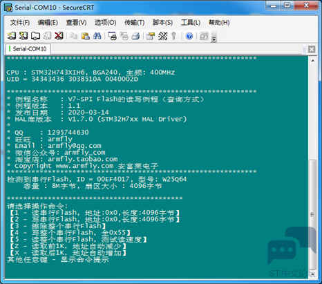

支持以下7个功能,用户通过电脑端串口软件发送命令给开发板即可( l# m; p; d) y# |4 S% z
printf("请选择操作命令:\r\n");
5 }0 k  P# ^0 Eprintf("【1 - 读串行Flash, 地址:0x%X,长度:%d字节】\r\n", TEST_ADDR, TEST_SIZE);. U! D* \% @6 @& L+ N  _
printf("【2 - 写串行Flash, 地址:0x%X,长度:%d字节】\r\n", TEST_ADDR, TEST_SIZE);
# ^* V! z! m" i$ o3 h8 |printf("【3 - 擦除整个串行Flash】\r\n");, y+ z8 L1 y, {! t
printf("【4 - 写整个串行Flash, 全0x55】\r\n");
2 ?' f; l8 S1 T$ Sprintf("【5 - 读整个串行Flash, 测试读速度】\r\n");  G: Z0 c/ n  l$ M
printf("【Z - 读取前1K,地址自动减少】\r\n");+ z& V2 n% E) d
printf("【X - 读取后1K,地址自动增加】\r\n");; S& ^, s: N4 _# q- S6 B  H
printf("其他任意键 - 显示命令提示\r\n");6 s+ d$ u6 T. D8 g) u
上电后串口打印的信息:: J* `$ b6 l+ _- R
4 W7 @9 s5 M( n; A8 P" F波特率 115200,数据位 8,奇偶校验位无,停止位 1。
; R( B/ \# Q! `' P

9 o3 E* g* B% ^5 U, u* N+ k( w  a3 n- {/ e8 B$ {9 O
1 ^6 j( }- H  w+ W* i) D; \* Aprintf("请选择操作命令:\r\n");
# Z3 O. d% s9 |  zprintf("【1 - 读串行Flash, 地址:0x%X,长度:%d字节】\r\n", TEST_ADDR, TEST_SIZE);1 r! x. B# _! U
printf("【2 - 写串行Flash, 地址:0x%X,长度:%d字节】\r\n", TEST_ADDR, TEST_SIZE);& f7 i' {) @' d- S9 ]
printf("【3 - 擦除整个串行Flash】\r\n");6 X" T2 H2 f$ f  w) n+ r. e
- y7 Z- w8 R4 c$ Sprintf("【5 - 读整个串行Flash, 测试读速度】\r\n");& J$ B: F3 @" q0 U
printf("【Z - 读取前1K,地址自动减少】\r\n");* x1 G4 U/ m/ b. g, P5 A; J, F
printf("【X - 读取后1K,地址自动增加】\r\n");: e8 O6 }+ q6 _0 e) t
printf("其他任意键 - 显示命令提示\r\n");# W" C# I; [* b9 n6 _
  s4 ]! i4 C- r; L4 E. u# Q% u
上电后串口打印的信息:
: H& P- i* f8 X7 t) E# ?7 B2 V6 s" X
. w" T9 u/ K/ h# f
4 s5 r+ N6 H1 q* s
* x0 u! I9 S+ U  S( o) ]9 I% v2 E
