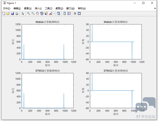

6 [; n  x4 b! w% S2 A5 t( L运行函数arm_cfft_f32_app可以通过串口打印出计算的模值和相角,下面我们就通过Matlab计算的模值和相角跟arm_cfft_f32计算的做对比。

' _; n' q- C7 X( W) O, c/ x从上面的对比结果中可以看出,Matlab和函数arm_cfft_f32计算的结果基本是一直的。幅频响应求出的幅值和相频响应中的求出的初始相角都是没问题的。" S' O1 ^8 Q  p* y

$ o- M+ J- [; D' K7 g运行函数arm_cfft_f64_app可以通过串口打印出计算的模值和相角,下面我们就通过Matlab计算的模值和相角跟arm_cfft_f64计算的做对比。
( ^8 G6 S4 [* v9 `* c
0 l( j9 \" V! r; t对比前需要先将串口打印出的数据加载到Matlab中,并给这个数组起名sampledata,加载方法在前面的教程的第13章13.6小结已经讲解,这里不做赘述了。Matlab中运行的代码如下::

  1. Fs = 1024;               % 采样率3 Q5 P- H" x/ h* [) c
  2. N  = 1024;               % 采样点数0 [* Z+ w% M- p# l' @
  3. n  = 0:N-1;              % 采样序列
    5 K1 J' Z  T" R- ^' D" `8 F1 y
  4. t  = 0:1/Fs:1-1/Fs;      % 时间序列
      t; c2 R1 D- f& T) ^' _
  5. f = n * Fs / N;          %真实的频率: v+ V0 B! ]) e; W( O+ e
  6. - {2 g) n2 Q7 }( v
  7. %波形是由直流分量,50Hz正弦波正弦波组成
    * m. O; I# P6 \: Z6 u
  8. x = 1 + cos(2*pi*50*t + pi/3)   ;  ! [. ]4 Q$ m$ U* S% f( q
  9. y = fft(x, N);               %对原始信号做FFT变换
    , i7 u2 D  l0 ~1 C1 K' s5 e
  10. Mag = abs(y);: f+ j1 B! e$ x* p, Q" q. S
  11. ) y- ~: |9 m2 Z/ b5 R
  12. subplot(2,2,1);
    ' P. J6 E- I/ y+ {% A9 {
  13. plot(f, Mag);
    8 L. b0 e! u( U( \2 a: U) Y  a5 d
  14. title('Matlab计算幅频响应');
    3 R0 o0 U7 T9 `3 Q, x# [
  15. xlabel('频率');" f! J/ {6 N# x9 c, y/ D
  16. ylabel('赋值');1 Z; I; L" i! }' g  s
  17. * `. o1 i- r3 ~/ b
  18. subplot(2,2,2);; M; v% [/ }9 k( n
  19. realvalue = real(y);
    # s+ @! ]' J# _" z
  20. imagvalue = imag(y);
    ! O) O: m3 d& y7 C2 l& ?' B0 c
  21. plot(f, atan2(imagvalue, realvalue)*180/pi.*(Mag>=200));
    1 P* J1 v  d( c  V8 P' e! s: s7 `- U
  22. title('Matlab计算相频响应');0 Y- x6 I9 M4 H' l, B' W  }! y
  23. xlabel('频率');, B# r) q" y6 T3 E& g
  24. ylabel('相角');
    ! u5 Y8 s8 c9 b% ^" A# D* ~
  25. % r5 [5 ?0 C4 T2 D
  26. subplot(2,2,3);
    ; a7 W* ?2 ]3 a, ~* x
  27. plot(f, sampledata1);  %绘制STM32计算的幅频相应
    8 X" O+ @% |3 P
  28. title('STM32计算幅频响应');
    ! G. s& K3 l, o% _! Y" S
  29. xlabel('频率');
    5 Z! ~# a/ t7 a0 v' l% d# s
  30. ylabel('赋值');
    6 o& q# @8 V$ B
  31. * }; m/ |0 }5 R7 B1 e5 G+ q3 w
  32. subplot(2,2,4);
    4 p' S8 a' t0 @3 D, W
  33. plot(f, sampledata2);   %绘制STM32计算的相频相应
    4 c4 c6 ^  W1 i4 ?7 P
  34. title('STM32计算相频响应');
    5 z! V) x  I/ @/ E1 G* @' z
  35. xlabel('频率');
    + {, R  U: i$ ~6 ~: G
  36. ylabel('相角');
$ H7 X* f2 n7 F7 L; E' F

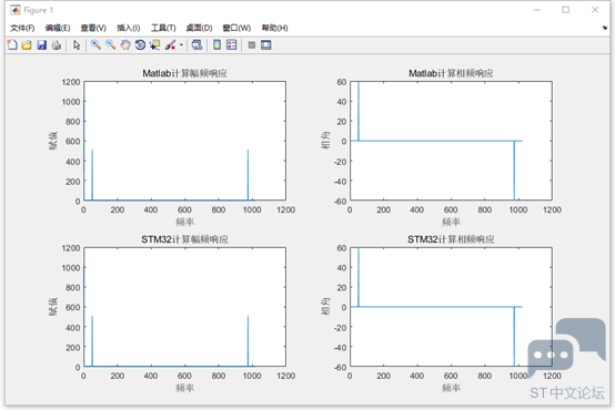

运行Matlab后的输出结果如下:% R7 m0 A% {/ M  D( m
/ s6 G, A! _4 w4 |9 L3 c& T% d& T
' ~1 K, s3 Y3 u* F1 f/ a
6 n6 F0 O% f3 o4 h
从上面的对比结果中可以看出,Matlab和函数arm_cfft_f64计算的结果基本是一直的。幅频响应求出的幅值和相频响应中的求出的初始相角都是没问题的。! i$ T$ ^; a9 v) a& T

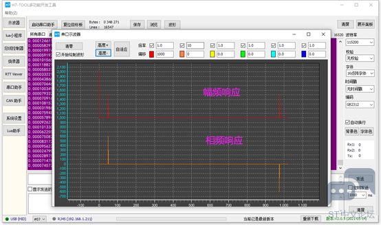

- p! f/ _% Z) a8 p实验内容:
- ^0 S; Z2 I: y1 O8 B) S# L0 F5 |( D$ V( ?" s( U' u
启动一个自动重装软件定时器,每100ms翻转一次LED2。5 Y% W9 `2 q* [" ^# r# u+ e5 K1 H
按下按键K1,串口打印1024点复数单精度FFT的幅频响应和相频响应。4 ]# ^4 F8 ]# \9 A! t& P8 W
按下按键K2,串口打印1024点复数双精度FFT的幅频响应和相频响应。

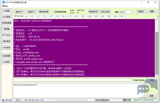

上电后串口打印的信息:
5 F' V% X3 i' H: ~( |; O* X: w1 z! R# t4 u
波特率 115200,数据位 8,奇偶校验位无,停止位 1。" q; A) ?/ D: {4 r  U) }

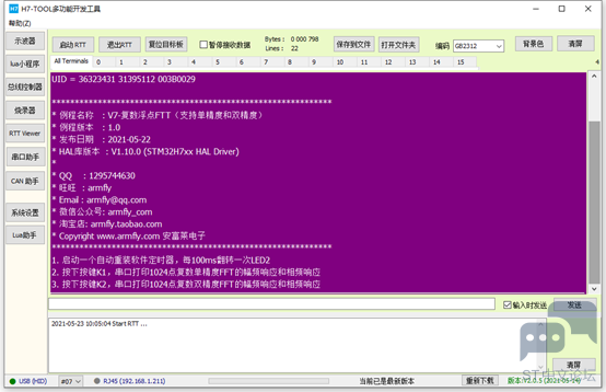

RTT方式打印信息:

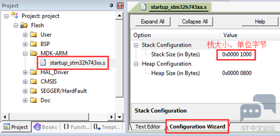

* E$ U8 g1 k, I3 J  系统栈大小分配:% u+ H; D$ u! M4 U

% _' |) n+ w& Q# P) P6 R) K. [上电后串口打印的信息:
6 N  U7 Q0 V, {# z6 f$ a, \2 C- w0 p/ X
波特率 115200,数据位 8,奇偶校验位无,停止位 1。& K9 n8 ?5 o) _: B& B
% y. H" P* Y) R. y& s
# t! h4 y. Z, }6 `/ H, N9 y7 R; u- f) E8 u  v
RTT方式打印信息:" L( Z" D; t: E$ @
! J% X# c( \9 t) W. v! v

4 q5 \: K9 B& p6 w) ^. L' c程序设计:6 S+ N8 A( h6 b; l
$ ?/ P3 \. c7 P4 Y* r  系统栈大小分配:% y" D% @/ N( L. ~7 k1 Q  o
( u- _! j0 E, Q( ^2 @3 U/ V
& V" |" W6 [4 `; F  \9 B. W( S6 M7 F7 d1 h8 ?
