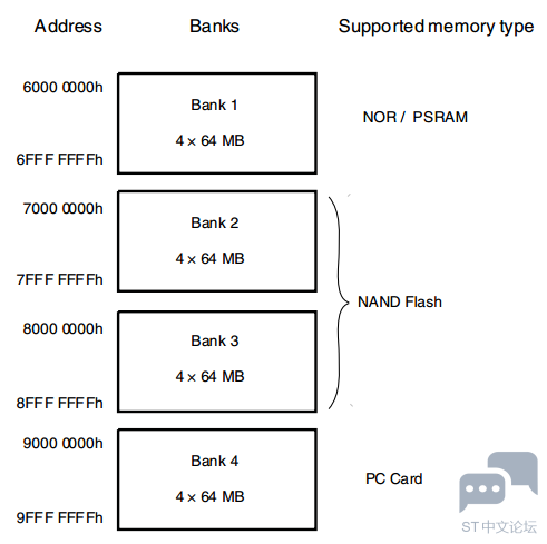

这两天调试STM32F103外扩SRAM,将调试过程中遇到的问题记录下,SRAM的规格是256K*16的异步SRAM,地址总线为18,数据线宽度为16. 在调试过程中遇到一些小问题,希望读者能少走些弯路。 先看一下FSMC内存映射图: 由图可知,stm32的FSMC模块分为四个bank,每个bank的大小事64M。

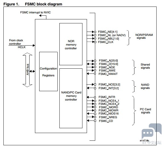

下面这张图是FSMC各个块的信号分配图。 * b5 u8 G3 A3 ?2 i5 {0 Q

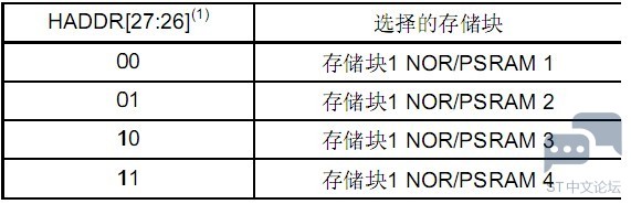

由上图可知,bank1 NOR/PSRAM可以分为4个子块,由FSMC_NE[4:1]来选择使能哪个子块。 例如:每小块NOR/PSRAM的64M地址范围如下: 第一块:6000 0000h--63ff ffffh 第二块:6400 0000h--67ff ffffh 第二块:6800 0000h--6bff ffffh 第三块:6c00 0000h--6fff ffffh 9 a5 E7 o$ D8 [0 o我们可以通过选择HADDR[27:26]来确定当前使用的是哪个64M的分地址块,如下图所示: ; x8 |9 g" u# D9 W/ l7 ? s

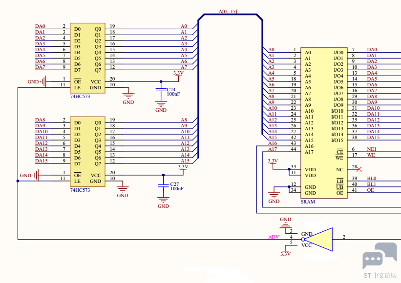

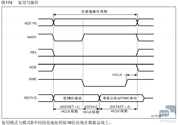

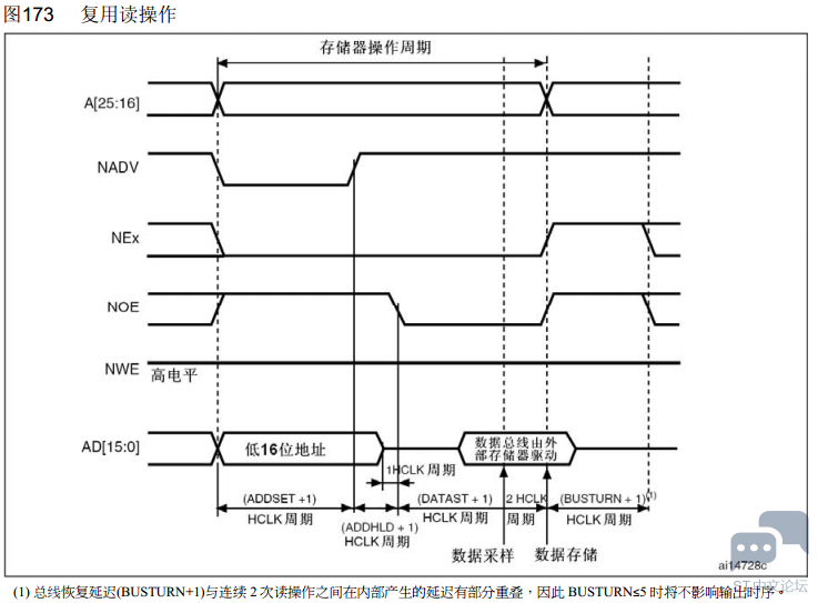

![]() 这里我使用的是100脚的stm32,只有NE1引脚可用,也就是说只能用Bank1的存储块1,即FSMC_Bank1_NORSRAM1。 我用的STM32是100脚的,地址和数据总线是复用的,那么需要用到锁存器来区分地址和数据,而锁存信号是NADV输出的,注意看图173和图174的NADV信号在输出地址时是低电平,输出数据时是高电平,所以锁存器要选择一个高电平锁存或者加个反向器。 在配置STM32的FSMC的寄存器时要注意下面两句话:
* K `' W2 `3 u; L SRAM参考原理图如下图:
