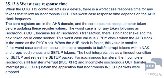

   根本原因是相关的参考手册中描述的一个已知的问题。
9 M( v- l, ^3 o; u5 Q5 G* C  D$ k2 i& s$ |! r
H_M(EQN7KJ8~8HM59O[19CJ.png 2 \% ]' N3 y$ ~+ n- n( _6 N
1 ?5 i5 v; B- Z$ z
   因此,建议在帧开始的时候或帧结束前开始发送 HID 数据包。
  h$ }" R% j% Z+ @% f3 m6 b6 m- U) ?' a2 n9 r( M; s1 C0 O

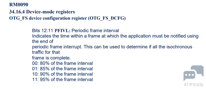

   解决方案:
" M  ~; u" k4 x( Q2 l1. 在帧开始的时候发送数据。
8 s) }2 }  A, \# K! |/ ~& o. q2. 在帧 80%,85%,90%,95%时发送数据。通过设置
! I$ f! y3 l( C, ^   #define DCFG_FRAME_INTERVAL_80 03 O; H) w/ N& W! K" i, f, ^. @
   #define DCFG_FRAME_INTERVAL_85 13 R8 M  H2 \2 L! _% ~  E' p
   #define DCFG_FRAME_INTERVAL_90 2
) Z! {' V( K0 Y   #define DCFG_FRAME_INTERVAL_95 3
# K' C  X3 w$ v# L9 ^5 V. s7 J   USBx_DEVICE->DCFG |= DCFG_FRAME_INTERVAL_80;: l6 ?4 \9 V2 l/ h' G
