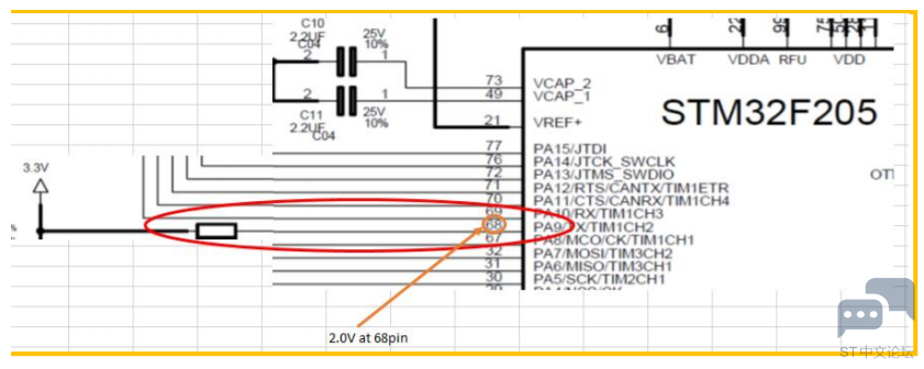

某客户准备用 STM32F205VCT6 做 USB FS Device 设备时,配置 PA9 作为普通通用的 GPIO 口(外部上拉电阻 10K 到电压3.3V,NO PU/PD),在项目测试的时候发现,该引脚上的电压只有 2V。

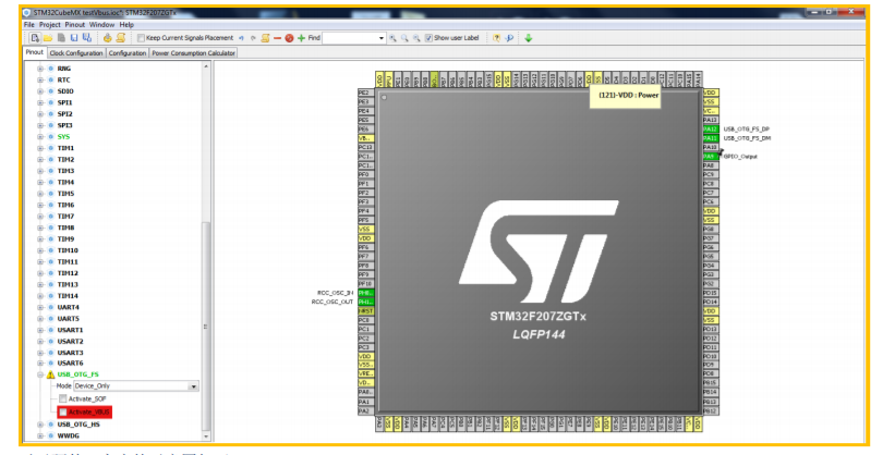

硬件:Nucleo-F207ZG board,利用 CubeMx 生成代码出现同样的问题:

对于硬件,客户的示意图如下:9 L: x8 {" }; n- O
9 N' Q* j. H- H  P- R4 W: {) F7 Q( ~ @G_3S0E92ME`JO8~4]8NG]N.png
9 }% `+ W$ X- p
$ u! \/ p/ Y, {+ d2 R W(]~V)M_HHZFSEDHB0I_(7M.png : ]" j0 ?+ H  K0 p" s1 |

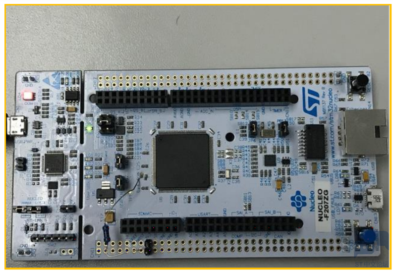

' Z5 Z/ s/ Y6 g0 H. }0 e8 W5 g0 }! y所以参考该 nucleo 的原理图,修改,移除掉 R35 电阻,自己添加一个色环电阻至 3.3V ;4 ~9 @; f2 E5 x& C$ }
; _, f- o8 C7 E/ ^

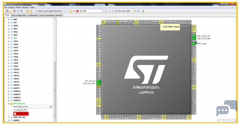

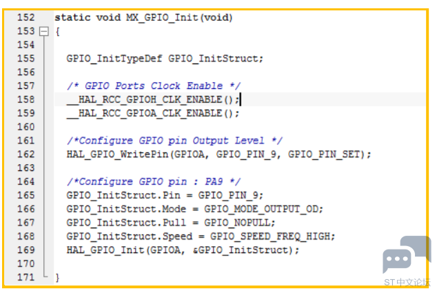

7 r# p/ q" \* U. v9 D1.1 PA9 为通用输出 GPIO,未使用 USB FS 模块
/ N- A" V& J: [3 v; f9 l配置 PA9 为通用 GPIO 输出引脚 Open Drain 模式,没有其他的 MCU 外设 IP 被使用,PA9 被 10Kohm 的色环上拉电阻拉到Vdd 电压 3V3,利用示波器测试,PA9 为 3V3 输出;2 \' o0 ?& v" V) D

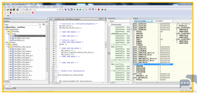

1.2 PA9 为输出 GPIO,开漏模式,使用 USB FS 模块
1 _4 {2 V3 N% c4 C( h+ q使用该 MCU 的 USB FS 设备 IP,并且配置 PA9 为输出,Open Drain mode 模式,PA9 被 10Kohm 的色环上拉电阻拉到 Vdd电压 3V3。8 f' H& ]& Y# o3 T$ S' V
测试发现,如果配置:! H  S. x1 L/ s6 ]* L" x, O& Q/ d
如果 OTG_FS_GCCFG(offset_0x038) = 0xXX2DXXXX,那么 PA9 只有 2V 输出;1 g" }' E9 a/ E" Q: I
如果 OTG_FS_GCCFG(offset_0x038) = 0xXX25XXXX,那么 PA9 会有 3V3 输出;
- J& ]1 P2 ?1 B9 N  g% _% Y客户的问题被发现。% O+ E% _8 N& t6 d3 V

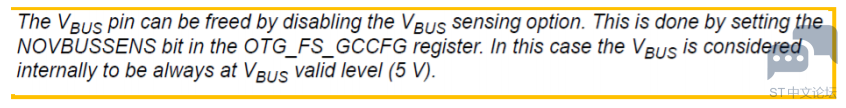

   如果配置成为通用的 GPIO,在该芯片参考手册中,我们发现:
( R5 x4 m0 v4 _/ Y" h1 O, z4 y2 C! Y/ F
~SFX$C@~LG405]RZSN%IOWI.png 1 i+ z, d1 m. O, y
3 u% L' A6 l3 X   在以往的印象中,我们一直认为 PA9 用以监测 VBUS 的供电,在取消该监控时(NOVBUSSENS),PA9 可用作普通 I/O 口,5 }( g+ s2 W. M* c1 O  Y
   此时,VBUS 默认永远存在。
6 C4 Y4 f5 |/ x/ m9 ~) x   通过具体的上述的操作,可以知道,如果想让 USBD 模块下的 PA9 作为 GPIO 口使用,那么需要满足下面两个条件:
7 u$ k2 C+ b6 i" K   1/由于使用到了 PA9 作为通用的 GPIO 口,我们需要关闭 VBUS sensing(bit 21)功能.2 v; A: C6 A  b8 h" y2 \  h
   2/Bit 19 VBUSBSEN and Bit 18 VBUSASEN 这两个比特位也需要被复位。6 U& U2 P' }" p  O% Z
