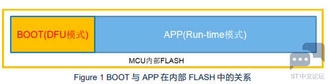

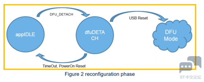

$ i3 g' x6 c" C4 C5 L# C" j! W如上图所示,在 MCU 内部 FLASH 中,BOOT 与 APP 同时存在,BOOT 为 DFU 模式,负责对固件进行升级,而 APP(Runtime模式)为客户的应用程序。当 APP 运行时,通过某个事件触发(DFU_DETACH)程序从 APP 跳转到 BOOT 中从而进入到DFU 模式中。

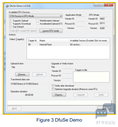

, K$ f; s0 V  @这个 DFU_DETACH 的操作在这里我们可以通过 PC 端软件 DfuSe Demo 来触发- g( u. E0 O& ^. V( R! ^! S
% O: g% I- J* h- _& [0 t
HGXQOPD6K~G7VOUI3@H5BD7.png 5 G4 B1 B0 C9 M# C
; X6 q- j& e: t3 L2 }" t在进入到 DFU 模式时,DfuSe Demo 软件的运行界面如上所示,上图界面中有一个“Leave DFU mode”的按键,通过它可以使运行在 MCU 的程序从 DFU 模式切换到 APP 中。同时我们也发现,在按键“Leave DFU mode”的左边有一个灰色按键“Enter DFU mode/HID detach”,从字面就可以知道,它应该是进入到 DFU 模式的按键,在 APP 模式下此按键应该是激活的,但是,在进入到 APP 模式后,此界面就检测不到 DFU 设备了,此软件将不再可用。那么我们又将如何来激活这个“Enter DFU mode/HID detach”按键呢?* _6 m  K- z! G# v

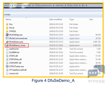

& J; \; J2 I7 _从帮助文档可知,在 APP 模式时,当 DfuSe Demo 这个软件识别到一个特定的 HID 设备时,“Enter DFU mod/HID detach”按键将激活,通过进一步了解,我们知道此时 DfuSe Demo 这个软件是需要使能此项功能才可以,所幸地是,我们已经有了此软件,在与此文对应的附件中,可以找到一个名为 DfuSeDemo_A.exe 的可执行程序,将它拷贝到 DfuSeDemo 的安装目录下,如下图所示:

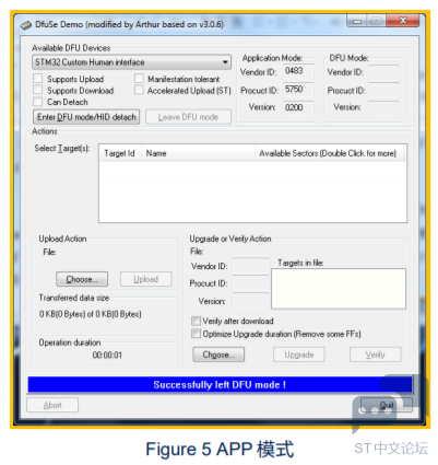

当运行在 APP 模式下时如下所示:2 N  _' _; b' x
: u5 v* ~& y; z& G. i $T@RCSG`5WQ{C]@]6[20~51.png " V7 d+ B0 h% \' l, q
: i2 q/ Q! I; @9 W' i/ c- M" T/ S
9 d3 K7 I! q& e6 }如上图所示,在 APP 模式下时,当程序检测到有效的 HID 设备时,DfuSe Demo 的”Available DFU Device”下拉框中会显示这个 HID 设备,并且“Enter DFU mode/HID detach”按键激活。当按下此键时,MCU 会重启并进入到 DFU 模式。当然此 APP是需要实现一个符合某种要求的 HID 设备才行。下面我们通过制作这样一个 APP 来讲解。

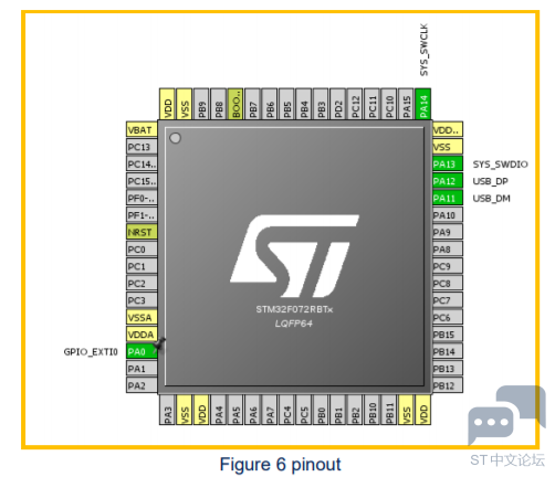

; ]/ I; w2 L2 J' f2 Y4 b打开 STM32CubeMx 软件新建一个基于 STM32F072RB 的工程,使能 USB 和 RTC 外设,RTC 我们主要用它的备份域寄存器,用来保存跳进入到 DFU 模式的标志;
' ?6 Y0 ?3 H! g' _3 ]0 OPinout 如下所示:' S" D; N9 g  s3 X; L9 Y
6 Y. f- m) W/ T0 [; J2 ~+ ~% Z S0D18WB@[`GRS_E`TY{G([G.png ' U. \0 u1 M' t1 G
0 u9 T" m3 W* |

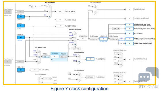

使用 HSI48 作为系统时钟源,同时给 USB 提供 48M 时候,这样可以省一个外部晶振,RTC 就使用 LSI 时钟源,我们不要求它的时间精确度,只求备份域寄存器可用。, U9 o# a% W" A/ ]7 B& l" e, ^! w9 G

然后我们将 USB 类选择 “Custom Human Interface Device(HID)”,USB 中断等级设置为 1,堆为0x500,栈大小设置为 0x2000,然后生成工程。

当 MCU 收到 SetFeature 指令后,往备份域寄存器写入 0x32F2 作为进入 DFU 模式的标志,然后重启切换到 BOOT,接下来在 BOOT 内如果程序检测到备份域寄存器的标志时则进入到 DFU 模式。整个过程如图 2 所示。  x4 r# J. l* y  S$ p
