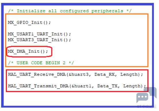

1 L: t5 N$ Q7 R2 b" f# h$ K; s我顺手拿了块 STM32F334 的 Nucleo 板,开启 UART1/UART3 的数据通信功能,使用DMA 进行数据的循环传输。UART1 发送数据,UART3 接收数据,均配置在异步双工模式。基于 STM32CubeMx 配置后生成初始化代码,添加用户代码。如下图所示:2 F% r6 F/ e. s$ X7 `8 P' s; [
( o) W& r7 N: D% O4 v UH_HXO06U)40W5I4)F4EV_2.png
; _8 [. a1 ?; f# e$ w( i- D- w, s0 t9 q8 g* ~2 N( v; u
7 Y- z% v0 A; |, K0 T
经测试验证,发现基于 UART1/3 的 DMA 传输功能是正常的。3 D/ z6 {* v9 ~) p. Y, z

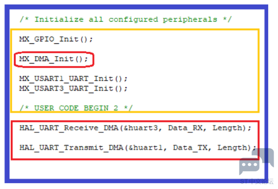

结合客户的反馈,我将 DMA 与 UART 初始化顺序前后调换下,如下图:* T8 U" K3 S1 T
: K# n8 J$ C5 ^, R& W5 ~ }F1B({YB8Q(R_]WA8N7K9%3.png   `, ~$ z" @  y' g# i* R4 G: M
8 D+ c% g) T# J* Q
果然发现,DMA 真的不工作了,UART1/UART3 之间没有发生数据通信。通过调试发现,UART1/3 的数据寄存器内容维持 0 值而没有任何变化,尤其作为发送端的 UART1的数据寄存器也毫无动静。+ C! R7 n& _( W
3 C2 a2 }; @! I$ D3 X. ]
看来,DMA 和 UART 的初始化代码的顺序的确影响到了二者的功能。也就是说如果代码是基于现有 CubeMX 生成的初始化代码,二者的初始化顺序不能随意调整,那到底怎么回事呢?6 ]( I# {  h+ B# g: [7 c$ |. s

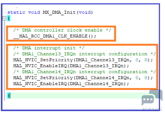

5 V8 n! w* u9 _& i; Q: E首先自然是查看这两个初始化代码内容,试图找到蛛丝马迹。很遗憾,并未很快发现原因。当再次查看 DMA 初始化函数 MX_DMA_Init();的具体内容时,发现其代码其实很简单,就两个动作,几行代码而已:8 J0 \* n5 q6 r1 Z0 T
& I) Y! k! G/ C( w2 P% x' V" X  Y0 N3 y$ I0 S
! [2 z* m7 U1 }+ H: O8 x
% O) |7 f3 ?6 E5 M& j6 J一个开启 DMA 外设的时钟,另一个动作就是使能 DMA 相关的中断矢量控制。6 o& ?! D0 D/ _, p7 l  v* o5 P
, ^- l5 F$ G- O9 y/ }% i8 ]既然这样,我尝试将该 DMA 初始化函数体位置依然放在 UART 初始化代码的后面,但将DMA 初始化函数里的那句开启 DMA 外设时钟的代码提取出来,并移到 UART 初始化代码之前,据此进行验证。这次,结果又一切正常了。9 B" f5 c3 l) \- c% ^9 D+ h! z

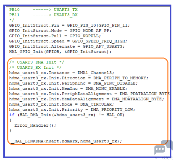

再回头细看 UART 的初始化代码,在 UART 初始化函数的一个子函数HAL_UART_MspInit()那里发现了端倪。
" Y! y1 Z# d" D9 a. a# m# y; N% N
' R0 W) D" Q) D; L9 S$ u5 IMX_USART1_UART_Init()==》HAL_UART_Init()==》HAL_UART_MspInit();0 n; n! }! z# Z5 E2 y+ `+ H  K
1 u' S3 R8 \- Z1 h因为我们开启了跟 UART 传输事件相关的 DMA 功能,在 UART_MspInit();函数里不仅有对与 UART 相关的 GPIO 的复用功能配置,还有跟 UART 事件有关的 DMA 配置。看来UART 的初始化还是跟 DMA 有关联的。【见如下截图】
5 M& ~% X% O& U0 H6 ^( L4 z( U" `- S! n% P! P: A4 p
/ E* X7 K+ Q. u) l0 N4 M7 x" j$ `0 g, t/ Z, V1 ^- N
结合前面提到的 DMA 初始化函数里的那句开启 DMA 外设时钟代码,到这里基本明白怎么回事了。: \& m9 I( C4 N" ]& H* y& _
- m* _8 s+ Z7 J- f% t
因为我们在 UART 初始化代码里要做跟 DMA 有关的配置,如果不事先将 DMA 外设的时钟开启,【UART 初始化函数里也没有开启 DMA 外设时钟的代码】,那么,在 UART 初始化代码进行有关 DMA 的配置操作就没法保证有效。1 J# f# T" ]& e( \* r( t5 c* f
