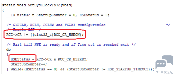

& q, E2 K) }0 [. n客户声称开发是基于 ST 提供的 SPL 库中自带的 demo,使用 SPL 中的范例代码加上 IWDG 复位,确实可以复现此问题:通过调试器跟踪代码发现问题发生时 HSE_RDY 位被异常置位(用户平台无外挂高速时钟源)
4 ?7 v2 n9 a7 ^, q/ S( G. V' i# C0 n2 u2 ?. T; w7 U
通过分析代码,发现 SPL 库在设置时钟时会直接使能 HSE,在复位若干次后 HSE_RDY 位会被置位,从而导致程序(HSEStatus)按照 HSE 来进行接下来的时钟配置。而 SPL 中的 demo 是跑在STM32F1 评估板上,而评估板自带高速时钟源,故没有此问题。5 q0 i: o; v# K( H
0 S- p9 J; c3 E+ l3 l% A T1(U@X{U339`1B9HX)0MR`U.png # c) f  J! ?; B0 v1 P/ p
7 n8 x, l. _: B5 u3 g7 \

在 MCU 复位后 HSE_ON 默认是无效,反复对其进行使能操作会导致 MCU 内部的噪声积累,造成时钟检测电路误判,并由寄存器反映出来。+ [: R9 l: \6 D& U1 ^8 Y. T2 y
: C; p7 L9 w. M9 G/ Q
- 对 STM32F103 来说,一旦 HSE_RDY 被置位,只要不断电,无论如何复位 HSE_RDY 都不会' [) I% f+ I, s( c2 _
  被清除(即使失能 HSE_ON)( |: H9 z' ^6 H9 @' }. H
- 对 STM32F030 单片机进行类似操作,也会发现同样问题,不同之处在于在 HSE_RDY 被置位4 e: P) J: s  p& V4 O! }# W, m
  后复位 MCU,HSE_RDY 位会被清除,但是一旦 HSE_ON 被置位,HSE_RDY 同样会被置位+ k/ H% Z' ~! y. g- J
