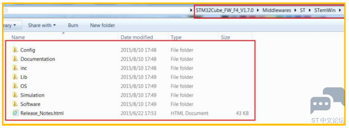

STemWin 是 ST MCU 为工程师提供的免费的 GUI 开发库,而且这个库是集成并发布在 STM32CubeFW对应的软件包 :
, N7 b  J5 B: `8 i: N2 ]- \" ?. i, x6 d RN10J1DXQ)~D)C0FY8SXQHX.png
$ G) [3 [! `. Q* U2 _$ w3 u2 `" p& Q/ N! M8 G5 z- M! a
其中不但包含了库文件,而且包含了使用 STemWin 的文档 API 介绍,PC 端的处理工具(如图片转换工具、字体转换工具等):
6 y1 Z/ S) s1 `: c" u. M

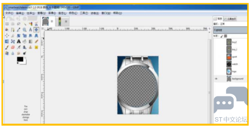

3 Q4 ?5 i5 i; W, Y% o  r1. 使用 GIMP 图像处理工具将图像裁剪合适大小, P  u& r' K: ^

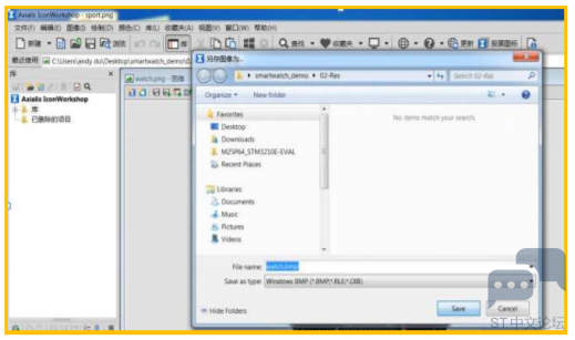

2. 将 png 格式图像转换为 bmp 图像+ Y0 {3 [* e: i& H3 z3 _4 B2 b

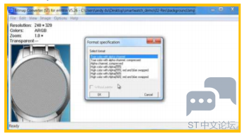

4 W" W: J- I: D0 E: U; m. q8 Q  Y3. 使用 BmpCvtST 软件将 bmp 转换为 c 文件
# C/ e% u7 b$ q' g/ h1 l
, _6 J; N4 b0 S! ^8 l ]J(DP8GK110{$T5QROE939N.png . l( w& q- F% \

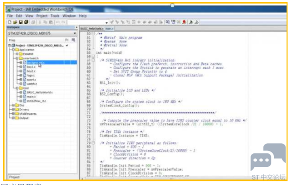

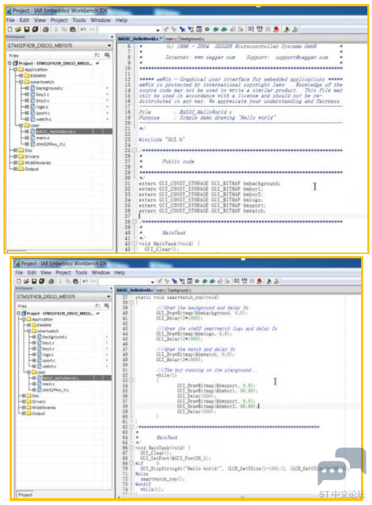

4. 将 c 文件加入到 STM32CubeFW 的 STemWin 例程中
' H% ?1 B4 \" R! Q
/ b+ o3 l5 H5 Q' S 2TPTVKU]LE%{FEJ2`5OTCR0.png
$ O+ |3 N* v+ C. v: \& `! u1 B+ u& }) M; _
5. 编写应用程序! G6 H' i2 h/ }2 X. E
1 [9 m$ X  W6 A# V- T/ a
VYUVA3F0QCL36H{ALRS1{E5.png & {" _) C' _6 ~, ^% i$ h
  m& l/ k& s7 Q
   6.调试运行# [7 [) \7 `; n  i: X
( j% Z8 W# b3 U
)OILA9PO5DX(J~L5[KBC)BK.png " M; f1 d. {3 [" o! x' c0 Z

( @9 s4 _) o5 J2 y) H9 U处理:
  n* P, k$ `; _- h) y   另附参考代码 :0 o$ m  w* _* l+ c) `' f
  1.    extern GUI_CONST_STORAGE GUI_BITMAP bmbackground;3 ?+ `8 ]8 K: ]
  2.    extern GUI_CONST_STORAGE GUI_BITMAP bmboy1;+ t# ]; l! L5 C6 l
  3.    extern GUI_CONST_STORAGE GUI_BITMAP bmboy2;/ _" h) K( b1 J$ m8 a
  4.    extern GUI_CONST_STORAGE GUI_BITMAP bmlogo;
    / D! D9 z+ t8 }) c
  5.    extern GUI_CONST_STORAGE GUI_BITMAP bmsport;, R( w7 w8 d# ?& c' ]! \  `
  6.    extern GUI_CONST_STORAGE GUI_BITMAP bmwatch;  e2 @; @2 Y. p3 N2 O! a
  7.    static void smartwatch_run(void)- a( D' {2 y+ ]- M% ]# \. B% }5 E  j9 N
  8.    {
    2 r8 Y3 R' @" F' ]/ P& X
  9.    ///draw the background and delay 3s
    0 `1 a2 a) u1 V% b  k/ P
  10.    GUI_DrawBitmap(&bmbackground, 0,0);2 g0 \1 [: q0 m9 j! I
  11.    GUI_Delay(3*1000);
    ! Y: |: ^0 T  a1 y+ N' U
  12. 1 M3 w8 v& P9 u
  13. ///draw the stm32 smartwatch logo and delay 3s2 i2 E6 S- g0 p8 N9 z
  14. GUI_DrawBitmap(&bmlogo, 0,0);0 e  G: P0 b2 B. C7 I
  15. GUI_Delay(3*1000);
    2 O4 T  A( e: P- a& w
  16. , r+ q* n& Z$ n9 @
  17. ///draw the watch and delay 3s
    . V: N# e, R, C+ b
  18. GUI_DrawBitmap(&bmwatch, 0,0);) P7 F! w3 M- x+ x' s
  19. GUI_Delay(3*1000);% r' J$ ~& x# `  q  Z# _
  20. ! q8 r2 f/ F4 G, A/ h# V
  21. ///The boy running on the playground...
    - T$ `- W  k+ S2 i
  22. while(1), ~9 K, J. K( Z, o
  23. {
    * K  @2 w$ a, ]$ f
  24. GUI_DrawBitmap(&bmsport, 0,0);
    1 z4 S0 G1 U- u& E2 U# M; m
  25. GUI_DrawBitmap(&bmboy1, 90,60);2 k8 Z) `2 m5 K( M3 @9 ^
  26. GUI_Delay(500);( {/ c+ U0 R" _2 G/ R5 Q
  27. GUI_DrawBitmap(&bmsport, 0,0);
    8 r5 i: [/ C- `" x
  28. GUI_DrawBitmap(&bmboy2, 90,60);  H* D- I: c- |
  29. GUI_Delay(500);
    9 R$ `. R+ Y3 O! Q2 y2 ~
  30. }) M0 {1 I3 p- ]# W, K" A2 G
  31. }0 \' w0 _9 I' G9 E
  32. /*********************************************************************+ n! s( T8 Y7 C6 h( o' R" G4 ^% Q
  33. *$ h$ Z1 U) V" L, r" S& `4 v
  34. 6 e5 a5 b" d9 M* V" F) u
  35. * MainTask& p/ f: S' y5 s
  36.   */
    9 M% i+ y, [3 a* Q
  37.   void MainTask(void) {8 Q$ V  Q1 _) @' m( `0 Q
  38.   GUI_Clear();2 ?- c! z: y3 M, }" s; K' {* ^( e
  39.   GUI_SetFont(&GUI_Font20_1);
    1 O( ?) i" G! w  k" o: E& a
  40.   #if 0
    1 K2 P4 _& i/ |& Q" F
  41.   GUI_DispStringAt("Hello world!", (LCD_GetXSize()-100)/2, (LCD_GetYSize()-2 l. J$ E/ D/ \- E* S
  42.   20)/2);6 f; C( f& s* _2 M% {1 v* h
  43.   #else
    ; o4 q% |# `" ]
  44.   smartwatch_run();1 P- R1 P7 k" l% C
  45.   #endif
    0 e. P" e% i/ j9 A5 m
  46.   while(1);
    0 s' u; p* m( S8 j8 e3 {9 ?; a
  47.   }
