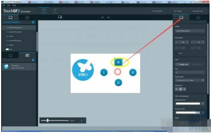

很高兴能体验下 ToughGFX 这个 GUI 软件,之前用类似软件用的少,这次想趁这个机会提高一下。 正好手头上有 F746 的带屏的开发板,打算做一个四个按键控制中间圈圈移动的一个demo。

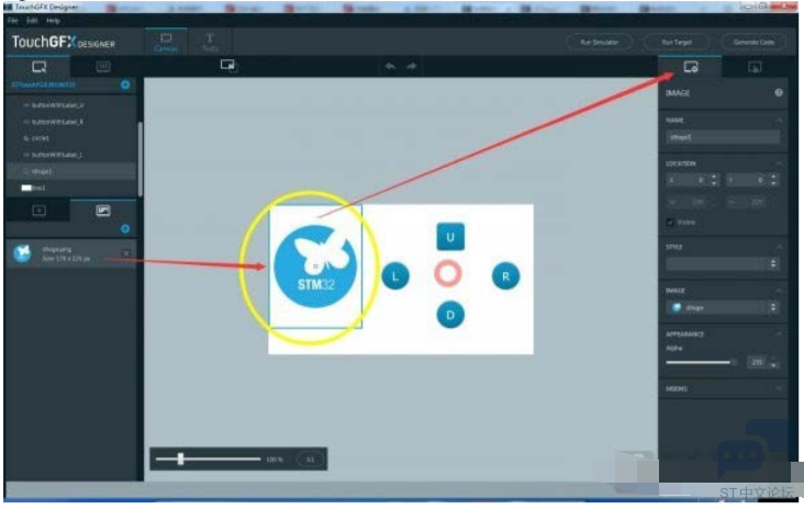

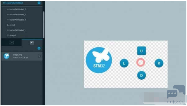

, L- ~& p8 O: @一、拖入 logo,logo 拖入需在下面的图片位置添加。同时添加按键和圈圈。因为背景是透明的,于是我又加了个 BOX,白色的。左上角那栏里显示拖入的控件。四个按键,一个圈圈,一个 BOX。$ n* z, T1 X, u1 q) H; B# b
7 Y+ W$ i, H0 J) x5 c  m
1J9QE~{{TL9IHMPP)[O`D.png 8 C. y2 K$ y6 m
( A: V7 s" g# n. |, J  Q0 t未加 BOX 的效果如下
8 a( H8 F8 ~) y1 ]) W+ R

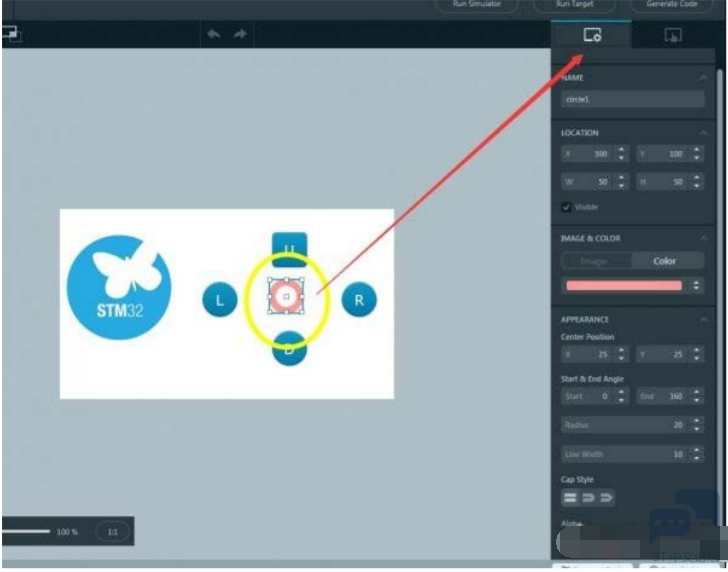

) i, S. x: U0 b/ i二、圈圈的属性如下图,设置了颜色和线宽。7 `8 c! p& ?' J  M
- b1 g' J# q( K( N

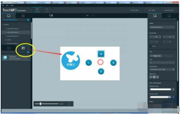

7 \  _( O5 V/ J. H) N, j$ ?按键的属性如下图,设置了样式和按键上的文字。
% [1 _. C9 C- }# c  ~0 q0 K& W' Q# ~0 {& }1 A* D
6 z7 Z  x9 Z" ^( E& E( d6 \7 m/ V( p5 S. s7 a8 p

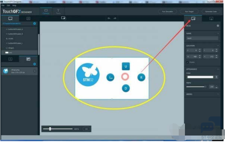

BOX 的属性如下图,白色,背景全覆盖。9 ?2 _$ j/ g3 n+ t9 {1 e2 N. ^2 p2 F
+ ]! E" U3 N  b: x" A$ U YC54XIJ}M]79T4W}4IP5AD7.png * p$ ^( V3 r9 n3 k% c7 L6 U

logo 的属性+ ~+ y2 t$ g5 H- {- j
2 r0 A0 r9 E+ s+ n9 z
D)F]S`8TH4FSE47`SDNQN[H.png 2 ~6 y0 P( e! i% N

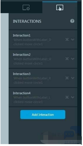

+ F/ m( N9 w! u. V8 ?5 P三、都加入之后在属性边上还有一栏,是控件的交0 L8 D8 C, Y  l9 V9 T# U3 ]
作者是通过按键控制的,增加按键的交互属性。下图是作者增加的四个交互属性。$ Q) I: L- g- }+ x8 e5 [
+ r+ q. J9 l' S6 |0 C7 S2 k- ? H0WBV)NU~PLI)QZ}Z`M8[3B.png / c  J& ~7 Y+ n

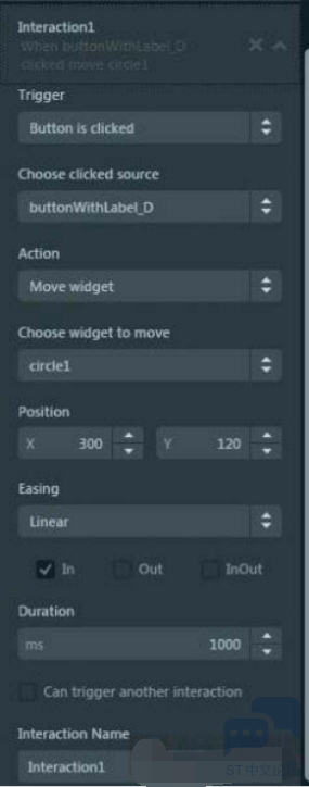

本打算弄个连续上移,没找到合适的选项,找到一个回调函数可以干这个,需要在程序里操作了,我试着生成代码,默认的是 IAR,代码时 C++,留给下次帖子用吧。先生成个固定位置移动,如下图。移动的位置见坐标。
$ W$ Z2 K; `2 R: q0 @& U+ I
% }- F- p9 H: Z2 q$ i; I7 E2 I7 d# }4 ^! x* D* n; r, N
圈圈上移、右移、左移,都在 1 秒内完成。

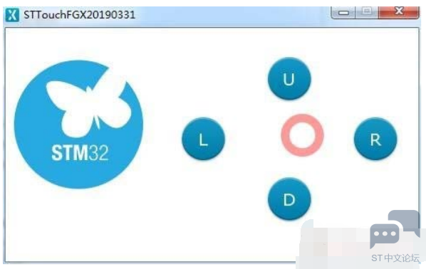

四、完成后先模拟一下,模拟界面如下图,模拟视频见附件。% e) N% R: f1 y8 A7 p( F8 j
