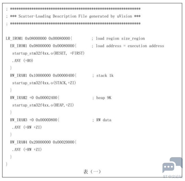

1 A2 q8 f0 v( {( h该问题由某客户提出,发生在 STM32F407IGT6 器件上。据其工程师讲述:在其产品设计中使用了STM32 的以太网接口进行通信。在软件最初的调试中,该接口工作正常。后来为了满足软件对内存容量的需求,启用了 STM32 的 CCM 存贮器,但启用后发现以太网接口不能通信。所使用的开发工具为Keil MDK,相关的内存分配如表(一):+ U) y3 y1 R8 v" \

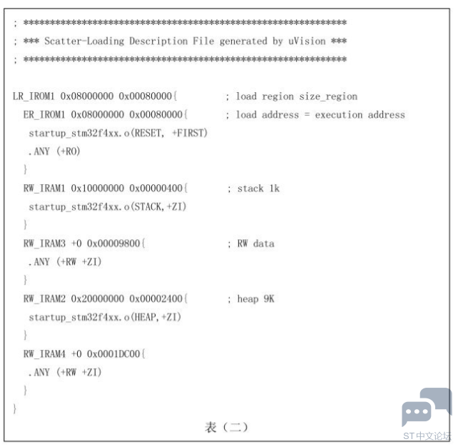

; ?  ^) m/ n$ G- k" b; Z, c8 e$ Z进一步了解得知,在其软件中,使用了动态内存对以太网的数据报文进行了缓存,并且数据在以太网MAC 和内存中的缓存之间的传输是通过以太网的 DMA 功能进行的。于是,修改内存分配如表(二),然后得新测试。测试结果表明,以太网接口可以正常通信了。( _; L# V* X3 q" b- ^8 p
. g8 F5 v9 v: J& f% G, R
* Z4 T! }# `6 o: P* N5 W+ W( ]0 t UTTXGLHQ(FBNLY1)V}R(K_N.png

修改内存分配,如表(二)。$ H: F  E6 I+ F8 D" T! A

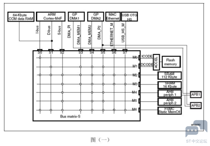

为进一步提高对数据的处理性能,在 STM32F4 中设有 CCM 存贮器。与常规的存贮器不同,CCM 存贮器是 CPU 独享的存贮器。CCM 存贮器与 CPU 之间的数据传输不经过总线矩阵,以提高 CPU 对 CCM存贮的访问效率,如图(一)所示。这样的组织结构也决定了,只有 CPU 才能够访问 CCM 存贮器,而DMA 以及其它的外设与 CCM 存贮器之间没有数据通道,也就无法对其访问。在通常的应用中,适合将程序的栈放在 CCM 存贮器中,以提高中断的响应速度,以及对子程序的调用速度。同时,如果使用 C语言编程,函数的局部变量是定义在栈上的,所以把栈放在 CCM 存贮器中,也可以提高 CPU 对函数的局部变量的访问速度。对于一些算法的实现,比如 DSP 计算或浮点数计算,适合于把参与计算数据及计算出的结果存放在 CCM 存贮存器中,这样可以提高计算的效率。如果希望动态的管理 CCM 存贮器,则最好将其与常规存贮器加以区分。因为两种存贮器的属性不同,用途也不同。CCM 存贮器不能
, T) s4 N' x: r( ]; G" M由 DMA 访问,而常规存贮器会降低 CPU 对数据的处理效率。, j% i7 V- |7 m! H+ K
