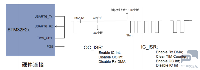

该例程可在 STM3220G-EVAL 上运行。使用 USART6 的 DMA 方式收发数据,使用 TIM9 的 Slave Reset 模式: TIM9_CH1 用于捕获串口的接收数据波形,并在下降沿将 TIM9 的计数器清零;TIM9_CH2 用于输出比较,监测是否收到连续 33 位的高电平,即空闲帧;PG8 用于输出空闲帧信号,每次检测到空闲帧时信号点平翻转。
2 V1 g+ S, t0 s6 X5 |3 ]5 y; R5 L

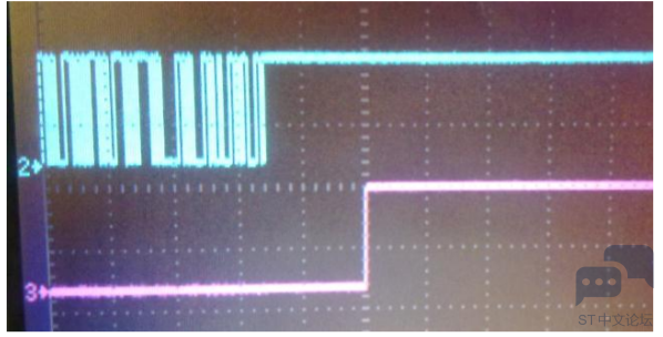

* {( S, h6 O1 S% p! @ T)`5WJE@4P`9@0M~Y`9E7%C.png   K+ S' y. e1 j! S+ ~% `% h* b* @
: @, B1 [* |: }; m, k示波器波形图:
/ o5 ?# Z2 a  h( H! _+ `' Y4 }* U) G% T
  j' N* U8 S- k7 k. H. j) |6 u' E CQF46}8DZ]QLNAH})W7RUAN.png + [- x1 M" D  t: N" o0 z1 ^
