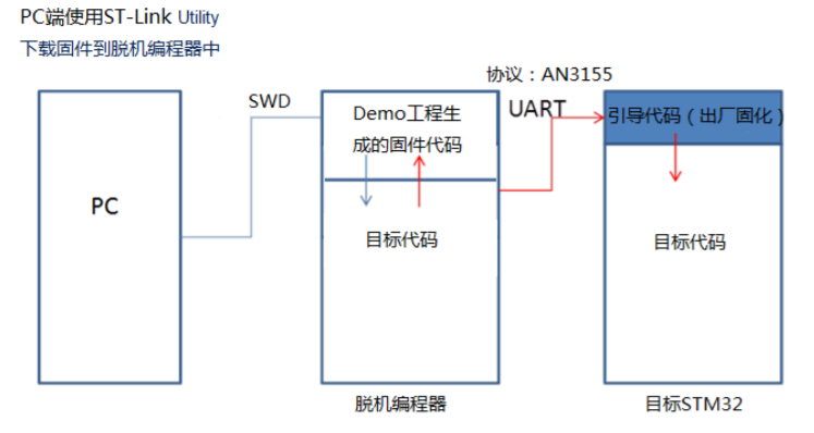

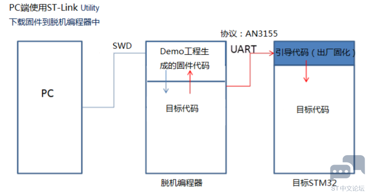

! Q5 T1 ^$ k3 g0 F  s, f  X注意:其实协议内容都是相通的,只是使用的接口不同而已,所以该工程也可以作为使用其他接口的客户来参考。整体框架如下图所示:

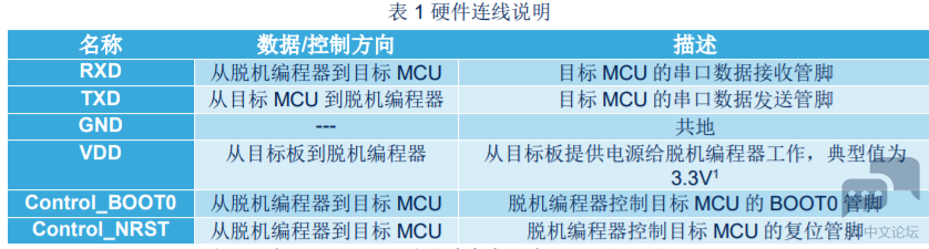

硬件接口连接
1 F0 N+ y: ]2 N要通过串口来进行编程,此款脱机编程器的串口一定需要引出,简单的三线串口即可(RXD、RXD、GND),因脱机编程器上不带有电池等电源,就需要在目标板上引出工作电源(也就是说,此脱机编程器的电源是在目标板上引出的,在设计目标板的时候就需要考虑引出所需要的电源),加上进入 BOOT 模式所需要的 GPIO 和控制 NREST 的 GPIO,一共是 6 根线:RXD、TXD、GND 、Control_NRST 、VDD(目标板上的工作电压)和Control_BOOT0。具体描述参见下表:
: m! w' d/ A2 k/ v( _) D7 [/ R& j4 V5 S- `- m* n
9 D7 B! r0 u& a' p5 v  \3 v" d
& R' X( C/ J" I' ?, L8 b9 h1、电源方面只要满足工作电压即可。具体值请参考所选 MCU 的数据手册

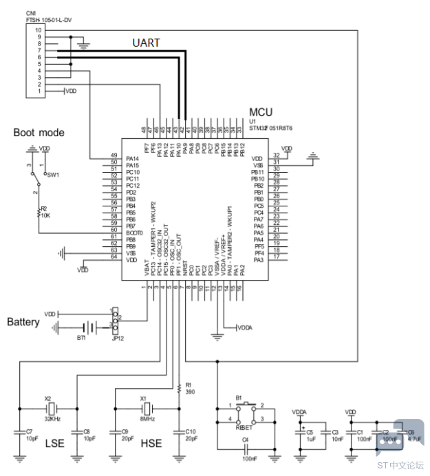

4 X: |, J0 s- K" E( i: r+ T提醒:在设计接口的时候,可以再增加一个根线,设计为 7 根线的防止反接接口,这部分请自行设计。如果想使用 STMFlashLoader Demo 软件下载固件到脱机编程器中,建议设计 MCU 的时候,参考下边的原理图来设计最小系统,在此基础之上增加 PA9 和 PA10 的串口接口即可.- G8 ^" z8 W" o4 z0 o# U' S
  L  P/ \. D; E0 b2 I图一 脱机编程器最小系统原理图

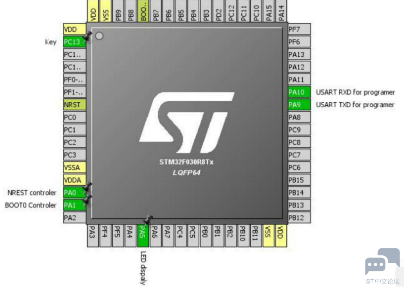

本文所涉到的范例程序是基于 Nucleo-F030 这块板子上实现的,其有以下便利条件:
$ _; M9 ]8 X1 Y1、板载 ST-Link,可使用上位机软件 STM32 ST-LINK Utility 软件直接下载目标代码和更新脱机编程器中的固件;9 F  e( m1 |6 o
2、已经设计了一个用户按键和一个 LED 灯,分别用来实现开始编程命令和显示编程状态 ;; a- k* P: j% b6 G; V5 m
3、Nucleo 的板子上的 ST-Link 已经实现了虚拟串口的功能,所以也通过这个串口可以打印一些调试信息。) N8 U: a" b* T5 p
& _) n9 P: c7 Y# v

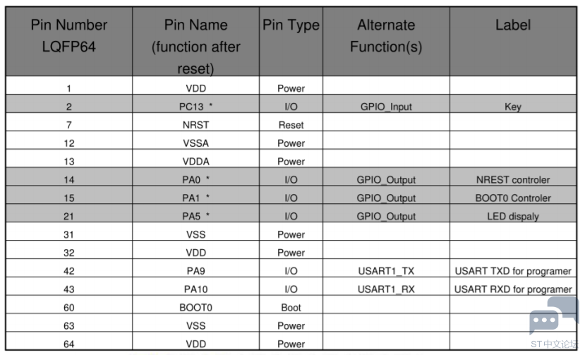

下表为在 Nucleo-F030 板子上所需要的管脚分配示意图。
. z1 M% J# Z( e8 b* z: t
$ ?: ]: [" }1 H% Z4 _1 e6 X$ x7 R A%{~_KJHLDV[NNJ[P1_TO7P.png ! |% |$ q! p! k+ c0 K  F% N' u
( N% E1 i9 L. A0 F' \: v  H
B_Q{_(]}~1TJDF6KLGNHI.png 4 D, H# c5 o9 o7 q) E

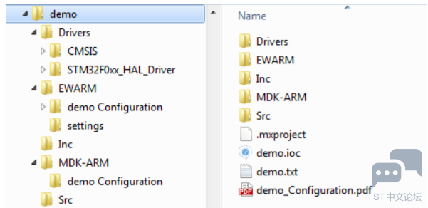

首先,该 demo 软件工程中分为以下几个文件目录:……- u/ f% r# d" {' Y1 V. }
5 ^3 b! A6 f% g# M9 t4 Y
% {4 f: A8 i& q5 B7 @4 @4 c  i* @6 B6 v5 [0 O: ~8 M% I7 `
Driver:其中包含了所有的库文件
, p7 ?) S4 ?; c  T! DEWARM:IAR 的工程文件+ w( R' z4 ~, I' Z' J$ S+ @
MDK-ARM:MDK 的工程文件
1 N7 m  U: v. x5 K  a# p3 QInc:源文件的头文件( p8 e* }) H4 L+ t
Src:源文件的 C 文件  E5 k+ [+ H/ {( w% X' Q" \8 g- \: G6 B5 M
.mxproject :这个是 STM32Cube 的配置文件7 K0 b, J& e9 A3 Y& @& P
demo.ioc:STM32CubeMX 的工程文件
* w0 Z& f6 b# V) |' tdemo.text:配置信息文件
+ a5 b- R& z1 S# U8 D, J, }2 b6 Udemo.Configuration.pdf:工程报告(也是由 STM32CubeMX 生成)  K2 s' n1 T1 G: d% S
我们只需要关心 Src 和 Inc 中的源文件即可,其他的代码这里暂时不需要看." C4 X& X2 s4 i6 A% H3 ?- ^" y) z/ ~

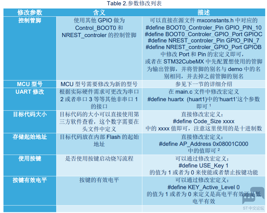

demo.ioc 这个工程已经是配置过的,所以,如果你的硬件连接和这个 demo 的硬件连接是相同的,那么您可以直接跳转到下一步。如果您的设计中需要需改参数,请参考如下列表:! [. y( f# b! A, T! K
8 x2 G( W/ U7 {, }- k9 G
& s0 H  l! d* R# y, K3 F; @0 u6 Z* a- [
1. 同时这个串口的配置也需要在 STM32Cube 中生成,否则单独修改这个宏定义是无效的4 D  F. w+ t% [9 }/ b" t
2. 存储起始地址不能小于 0x08001C00,因前边的代码空间需要给固件预留,如果你增加了其他的功能在固件中,则需要根据实际的代码大小进行预留。" G; @9 g6 ^2 p2 O& I# A

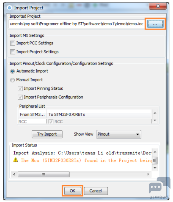

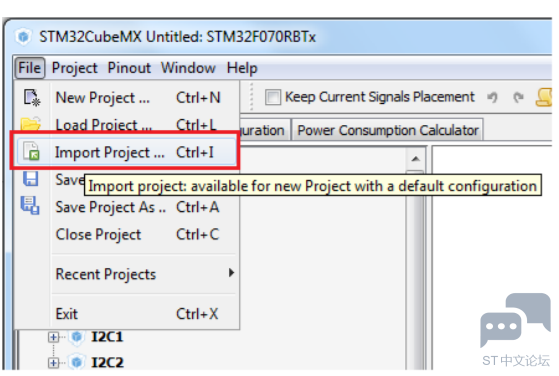

   如何移植到其他 MCU
1 A) g" s1 q  h8 k/ g   在本例程中,我们使用的 STM32F030R8T6 这款 MCU,如果是想移植到其他的 MCU 那应该如何去做呢?简单分成以下几个步骤:4 Y$ i) X4 |% M$ n2 r+ @9 u5 P
   1.在 STM32CubeMX 中直接选择您所使用的 MCU(比如这里我们选择 STM32F070RBT6),选择File > Import Project 之后选择本范例程序中的 demo.ioc 配置文件,如下图所示.
0 \7 e  K9 P- k& t
. T. P3 z9 f. l) e& r4 Q( G UKT$~LR2GGIHVG5SUFDEU`V.png 2 }9 o+ z- [8 {" k7 q8 [3 t
$ m. M: A7 v- L% y/ p2 {/ j
Z}6C4AD}REZ4{]{Y(0VY}9U.png 6 W% C* i0 ~* i. M, a! B
3 I" m( Y" v7 P' S   之后,demo 中的配置和宏定义就转移到新的工程中了。. U+ J4 c. o+ H+ U7 t5 ?

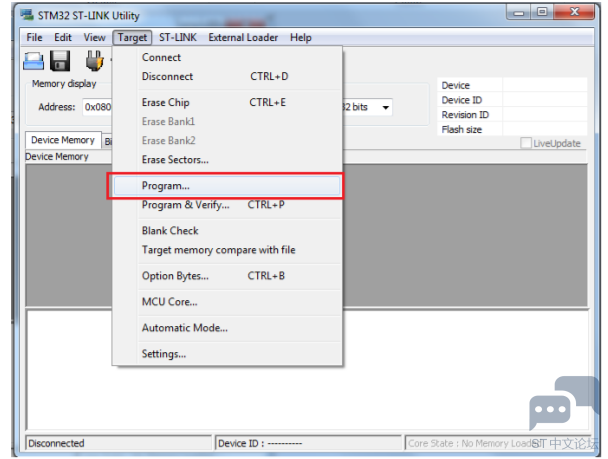

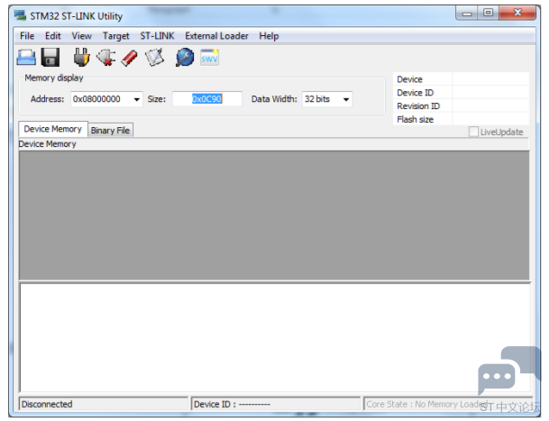

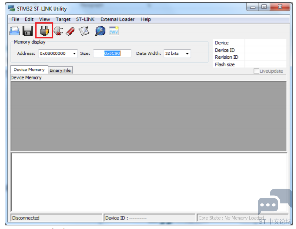

8 v9 h: m1 J1 {& F7 t( A   1/打开 ST-Link Utility 这个软件
1 o7 V! r8 j6 u2 J$ F' o4 f
: ]* l& Y7 N, \% @# ^, @ D$V23GI(~$BNB)P[WP}3B8L.png   j; v, h& f$ @
7 A3 \- L4 E( i2 H   2/点击下图所示图标,如果硬件连接没有问题,就会显示 MCU 内部 Flash 里的内容。
) ^4 j8 ]" y) f. O' @4 H8 @$ o7 F2 K5 d& s" I4 R0 p0 X' a  B- K
" R  o5 G* r, T: n* h4 ^3 U2 _6 A& J/ {5 R. m# T
   3/点击 TargetProgram 选项
8 U3 C2 Z+ V3 F  B* u# Z
9 e% i! c. G/ e YIKKTU7E%UO[`2IDXGI`(FF.png
% o/ e# }' q% }% w& U, ^( w& q" S% q2 u" h& s

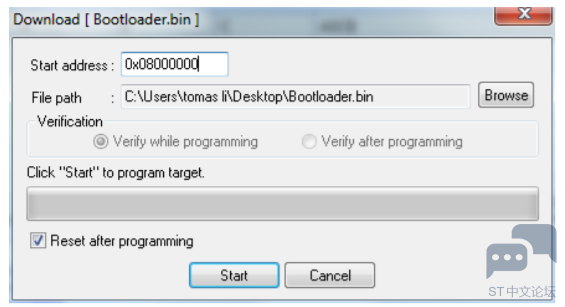

   4/首先下载新生成的 Bin 文件,在下图所示的对话框中点击 Browse,找到你的文件,直接点击 Start 开始烧写。" F( w8 i4 I% J1 y! B0 i
" R9 L, v7 c2 J+ H+ C8 w/ L
0D8ALB6XHL0OH1UMA54CU3L.png 6 }( L( U' d2 d
* }# ?; ~# K7 R0 x

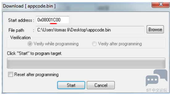

   之后使用同样的方式来下载你要烧写到其他 MCU 中的 bin 文件,注意,这里已经将起始地址修改为0x08001C00,这个地址是在程序中定义的存储地址,如果在程序中修改了这个存储地址的话,那么就按照修改之后的地址写在这个地方即可。: |1 H( M1 w" \1 ^! C7 Y1 R5 E# S9 j
+ F+ a+ _; ]+ \4 p2 K- _* g
]MN_{8VEVYZ[}EK6]YV1PX1.png : u  D, {3 [# f& m

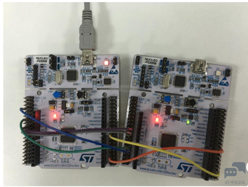

   好了,到这就完成了所有的操作,可以连接到你的目标上尝试下载 LED 闪灯的功能是否正常了。下边是我使用两个 Nucleo-F030 板子实现的效果:
) d4 F  p$ \6 u+ N3 X+ U   左边的为目标板,右边的板子为简易编程器(它的电源来源于目标板)( |; n; j+ S7 S' M

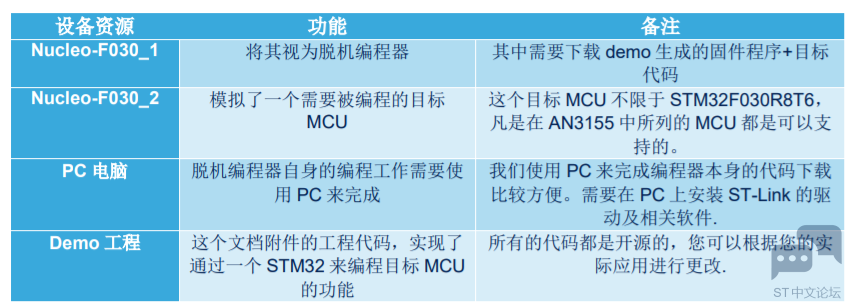

9 x2 Y9 Q/ ~" Q- v   所使用的硬件与软件资源如下表所示:
6 M( |& w* P! e$ p
" L0 @% y* Z, m# K; S 2J[G4LV3H0L[$F74FK@%CVP.png & A4 t$ {' p/ I6 U0 Q$ X

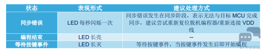

8 L* |1 F9 u- @. v0 o# Y' H, H   状态提示3 E7 |5 j( R7 f- O, Z5 l5 }& k# c
   在编程的过程中,LED 会显示一般脱机编程器的状态,其状态列表如下:$ F' W- u% I- Z; W' }8 I% `  z
