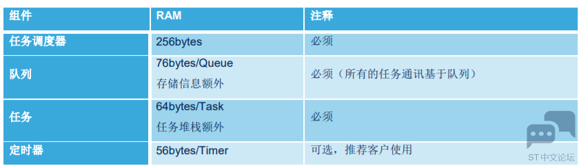

1. 调度器
/ {* O9 l" w( w8 p. E$ l   采用嵌入式系统中比较常见的抢占式内核 256bytes 左右。真的很小,当然与 IAR 的编译优化有关系。4 c0 {; m& D% ~9 o. x: g
   3 e+ T, L5 p6 b" K! V) \) C
2.任务- X1 g! u$ k. r7 b' \8 u$ o: J. T' n
   一个任务的内存使用包括两个部分,任务控制块(Task Control Block,嗯,大名鼎鼎的 TCB)和任务堆栈空间。在任务控制块的结构体信息中包含很多预编译选项(预编译选项包括什么,我建议你阅读下源码),总体而言,毫无疑问的是你想要的越多,付出的也得越多。按最小配置情况来讲,任务控制块需要 64bytes(任务名这里设置为 4 个 bytes)。
! y: ], S; m: \$ i9 y; ~2 G  f   任务堆栈就是一个比较棘手的问题了,许多工程师一上来就分配 512bytes(⊙﹏⊙b 汗)。其实许多任务用不了这么多的。想想任务堆栈都需要存些什么东西?CPU 寄存器值,任务中局部变量,调用的函数参数和函数调用深度(使用迭代函数请慎重)。因此在进行任务堆栈分配时考虑到最糟糕情况就好了,就是上面提到的信息全部得以保存即可。并不是每个任务都需要 512bytes 的。最后,分配的值对齐,也就是 128,256,512 等等。$ w5 g! }/ m! H( D" @+ q
" ?5 f- {. N: g; a& v" f0 E, \9 `6 N4 W3.任务间通讯
% W4 x* ]+ f' J4 k; n+ q- Q+ _# w   任务间通讯是 RTOS 提供的另一项重要机制,方法很多,信号量,队列,邮箱等(如果你不知道我说的是什么,搜下邵贝贝吧 :-D)。在 FreeRTOS 中,所有的通讯机制都是基于队列,因此,在FreeRTOS 中这一项的估算围绕队列就可以了。一个队列需要 74bytes(最小配置,预编译选项请阅读源码)。另外,至关重要的是,队列可以存放简单的数据,比如一个变量(这就可以诞生信号量),当然也可以存放数组,指针什么的。数组需要的空间,指针指向内容所需要的空间是需要额外计算的。
. J7 ^6 O. a0 o& P* E1 I   9 C1 q2 t% d' Z  c" k
4.定时器
! e2 G; d) C/ L1 \! g) ]   RTOS 往往都提供了软件定时器,用起来还是不错的,个人感觉在消费类电子产品中使用软件定时器更合适些。一个定时器 56bytes。就这些。
$ h; n$ h* P& t9 g6 V. O% g6 G( r4 p& H2 @  k
   总结一下。见下表。
0 I, L7 p  Z9 f5 _. m) P: F
* Q1 r, I( T0 f2 {7 K' a& I  E: w* F1 Z# }
   在产品评估阶段,参考这些信息进行一般的估计是可行的,当然还是要给自己留点 Margin 的。
