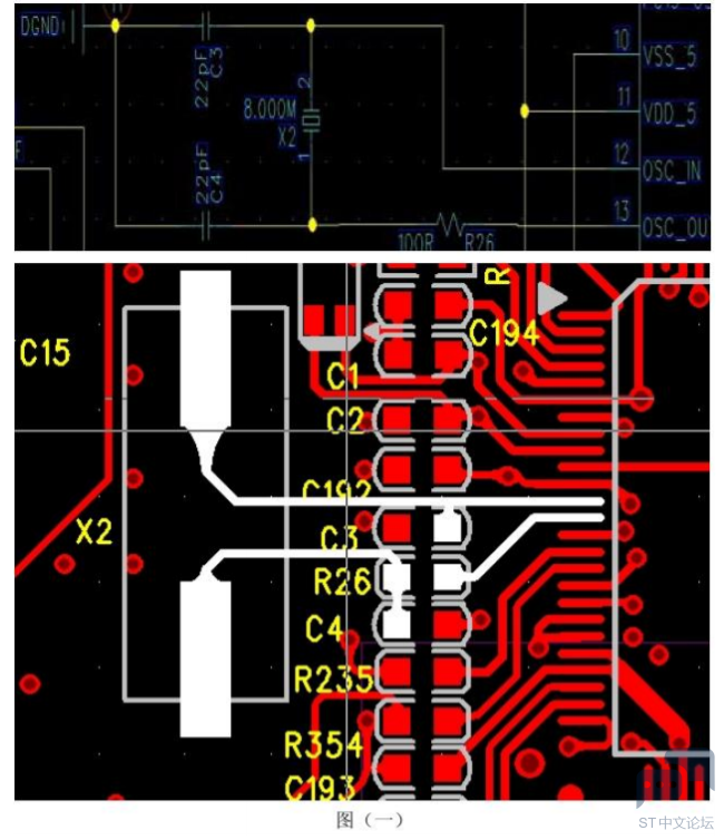

' C0 c. k1 F2 [3 j7 g该问题由某客户提出,发生在 STM32F103VET6 器件上。据其工程师讲述:其产品中使用了 STM32,已量产。在发给其客户的产品中,部分出现不开机现象。其工程师在现场测试后发现 STM32 的 HSE 没有起振。通过拉低 NRST 管脚对 SMT32 复位后,HSE 起振且系统恢复正常工作。于是怀疑 STM32 的 HSE的缺陷导致了其不起振。
. ]& L) Z3 Z* r, `- q4 k调研:
: A8 D- c( X0 V+ ~. @" b检查其硬件电路设计的 HSE 部分,在原理图及 PCB 中匀未发现错误。检查 STM32 的供电情况,VDD、VDDA、VBAT、Vref+、Vref-、VSS、VSSA 未发现异常。检查 BOOT0 管脚的设置,未发现异常。检查 NRST 的外围电路,未发现异常。对其产品重新上电,可以正常起动、工作。检查软件计,发现其 IWatchDog 的启动模式为软件启动。于是,要求其工程师将其改为硬件起动模式,然后对此前出现异常的产品更新程序后重新测试。经过一段时间的观察后,发现其不再重现先前的问题。% I1 W" _2 O2 I* \7 s$ E, N; x

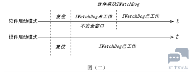

# M9 a8 N& i; k& KSTM32 的 IWatchDog 设有两种启动模式,一种是软件启动模式,另一种是硬件启动模式。在软件启动模式下,IWatchDog 在复位之后暂时是关闭的,直到软件对其开启之后才开始工作。而在硬件启动模式下,在复位结束时,IWatchDog 已经开始工作,无须软件干预。于是,同硬件启动模相比,软件启动模式在时间上多了一个“不安全窗口”,如图(二)所示:
* D" U7 _" ~/ K( z
6 D: m) ]' R/ A) J1 D NY3PIM]B}J1HXZ@5244[M]3.png
% f9 W3 O3 F3 Z/ _: k: I1 p; M+ N4 l4 X5 y5 r
如果 STM32 在“不安全窗口”内受到干扰而跑飞,那么系统是无法自恢复的。所以,要使 IWatchDog有效的工作,硬件启动模式是必须的选择。通常,在编程器的操作界面上会有相关的选项,以供使用者选择用哪种启动模式来启动 IWatchDog。虽然用户程序也可以通过对 STM32 的 Option Bytes 进行设置来实现两种启动模式的选择,但不建议这样做,因为这需要相关的软件具有严谨控制逻辑,处理不当会留下安全隐患。
