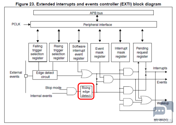

% }* o1 o0 V0 z7 \+ Z+ a7 `* G我们查看参考手册 RM0091 的“12 Interrupts and events”一章,在“12.2 Extended interrupts and events controller (EXTI)”这里看到这么一句话:“The active edge of each external interrupt line can be chosen independently, whilst for internal interrupt the active edge is always the rising one.”和“12.2.4 Functional description”中也有一句“For the internal interrupt lines, the active edge is always the rising edge”。它们的意思就是说内部中断的有效边沿永远是上升沿!我们再来看 EXTI 的8 e1 D% O9 S0 g* L0 ?, V' Y# u
0 T, K' E4 G* t
2 B% o9 Z( R j" F
框图:
6 R/ t/ R. I' O$ c7 k& T( E4 M9 G. y9 X ~& q
3 _: ? N; D" O4 _4 Z* B3 O5 S. `6 J& Z& s( }* ?' v; L
从框图也可以看到,内部事件确实是要将 EXTI 设置为上升沿中断的。EXTI 线 19 是连接到 RTC Tamper 和 TimeStamp 事件的,为内部事件。3 w* L: f4 T( T
, J# S# ]) r1 I5 u
由此,我们知道客户修改的两部分代码中,第一部分关于 EXTI 的边沿是无需修改的,应该保持为上升沿的配置,所以需要改回来:EXTI_InitStructure.EXTI_Trigger = EXTI_Trigger_Rising;' |8 e8 u) W5 ?! C' P' s9 Q- `
