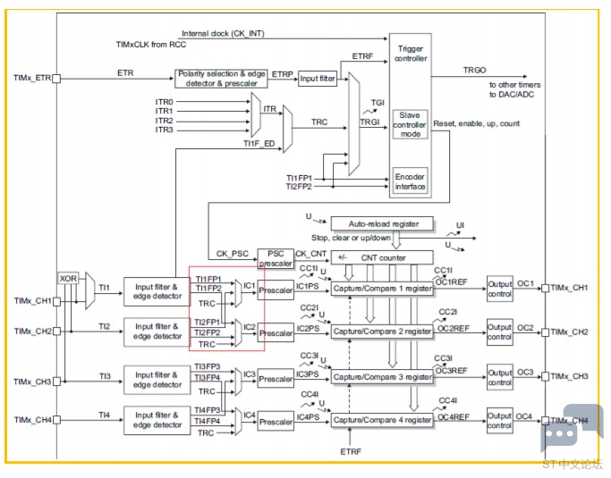

8 M: U( [; @( STimer2 的 PWM 信号捕获功能
& x6 t! g6 R' ]7 H' o6 k  p    使用 Timer 的 IC1,IC2 两个捕获输入通道,两个通道的外部管脚输入配置为相同 TI1 通道;$ \1 j5 P$ ~4 A7 x
    两个通道的捕获输入极性,一个为 Active,另外一个为 Inactive;7 ^4 B3 ?; {7 g/ K; v
    其中一个 TI1FP1 作为触发输入,从模式配置为复位模式;
6 Y8 z' W# r( w9 f    这样 CCR1 为 PWM 输入的频率值,CCR2 为占空比值(正/负)。0 i$ m3 Q. [9 Q& L1 @
4 L; l' p1 I  n5 S  k$ u

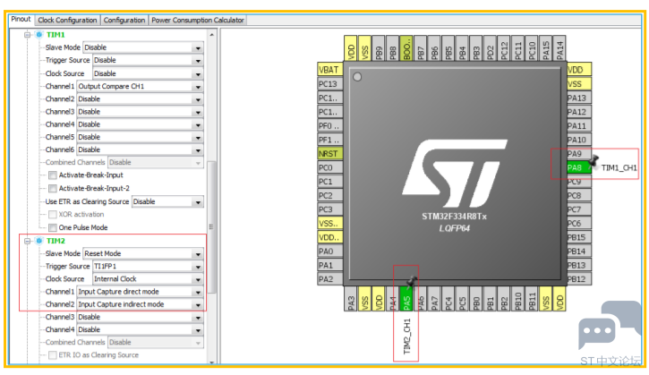

8 h# }& E; f0 p' D2 K8 n$ HStep1: TIM1 的输出 PWM 波作为捕获输入的被测信号,输出管脚为 PA8; ]. n# \: m% \6 i& W8 P, Z: a& k
Step2: TIM2 的输入管脚为 PA5(CH1)1 v' d6 N2 C( L* W; i, }8 R8 G
" x* J4 ^, ^; ^. M6 R, D )EW{X]S[LSS{EZ)MV)1_$CA.png 2 Y5 k/ e# n; K2 b' e+ _

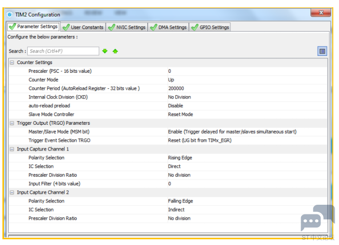

8 @( o: L/ i* d5 H- ?Step3: 配置 TIM2 的输入捕获参数
+ C/ a' y- F% t4 B
: f: R& ^2 I" J( j, G5 ~, M 3SM@`WP9_JD~D0HX&K2.png
4 _: c, O: b3 d+ o. c, i

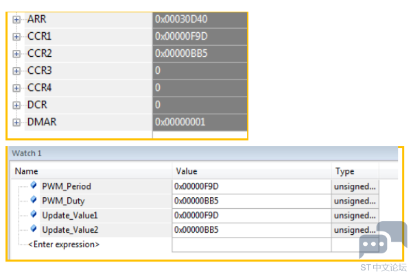

' ~3 N7 z- ?: r0 o( \. f+ mStep5: 测试读取到的 CCR1、CCR2 的数据与 Update_Value1、Update_Value2 对应,PWM 波的频率和占空比都可以捕获得到。
2 K" z- [9 o# a( J" D  C& w, G

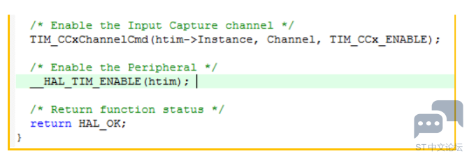

! T4 W, q& W& Q; b: [2 C实验过程要点提示

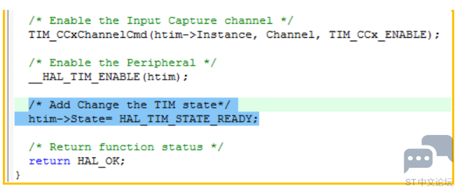

9 ?$ {1 J- g$ ]在 stm32f3xx_hal_tim.c 库文件中的 HAL_TIM_IC_Start_DMA 函数中会将状态置忙。6 C0 W* j8 v2 _! r% z3 U5 l
  1. htim->State = HAL_TIM_STATE_BUSY;
5 \: @& a4 }, H8 L& o8 P但在函数结尾配置完毕后没有将该状态位复位,如果客户在其用户程序中使用了这个函数,这会导致该状态位始终为忙,后续任何对该状态的判断配置都将无法执行:
& n! K8 w2 i. K9 H" P, q/ Y
5 I0 H. A8 A: z$ o5 t( m6 n QXZZQFL5C}T`P(D`)U_28@N.png
. ]% ^7 N; _) c
: N4 I0 n: l, }% s' c- C7 J因此需要在函数的最后将状态复位:
0 d' W1 D/ e$ R5 `, Z* }+ H1 a0 O! x! q3 e& Q4 P
K]1TCYD5F(TMRWPZ0$(_LVY.png . o. L0 h  ?) V" j) F
