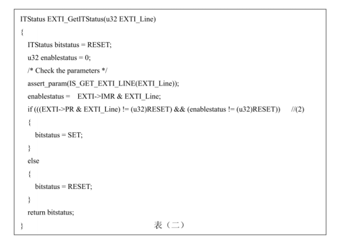

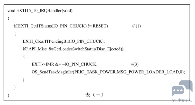

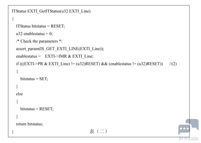

. F6 @7 D3 F: f5 h( V8 i某客户工程师在某型号新产品的设计中,使用了 STM32F103XXT6。据其工程师讲述:他们在设计中,使用了一个外部中断,用来检测某事件的发生,从而唤醒低功耗模式下的 STM32。对应于该中断输入,有一中断服务程序,内容如表(一)所示。在实测中发现偶尔会发生在有该外部中断输入时 STM32 并未回到正常的运行状态的情况。测量此时 STM32 的功耗,发现其功耗明显增大,说明已从低功耗唤醒。使用调试工具调试,发现当出现该现象时,程序停留在表(一)所示的中断服务程序中,不能退出。进一步跟踪,发现“行(1)”的判断不能通过。进入函数 EXTI_GetITStatus 进一步检查,发现该函数如表(二)。继续跟踪,发现“行(2)”的判断不能通过,而原因是上一行中的 EXTI->IMR&EXTI_Line 值为‘0’,也就是该中断使能位没有被打开。讲述至此,其工程师一再重复着一句话“为什么中断使能位关闭了,还能进入中断服务程序…”。再三安慰不能使其平静,或许他真的崩溃了。

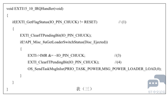

$ K4 j: I* y  C1 D' S6 f( q天行有常,不为尧存,不为桀亡。我坚信这一点,所以我没有崩溃。检查其代码,找到了“行(3)”,相信是该行代码关掉了中断使能位。于是,建议其工程师修改代码:% M2 t$ |+ S- U; S9 m' y
1. 将“行(1)”改为:if(EXTI_GetFlagStatus(IO_PIN_CHUCK) != RESET);
! |* L. \6 ^& E/ T5 O! C8 c0 ]2. 在“行(3)”后插入语句:EXTI_ClearITPendingBit(IO_PIN_CHUCK) ;/ P3 ?) C( A. A' |5 A2 t
   如表(三)所示:' W3 S7 C5 q" e) H
/ d7 i: P: K3 K3 ^* }4 n
. d& X( h6 t$ k' g+ q2 b" u' k6 Z
修改后重新测试,其工程师反馈结果说:问题解决了,但依然不能理解,为什么这样改动会带来结果的不同。之后就是不断重复的“为什么…为什么…”,仍在崩溃中…+ D' r( Z( M: H# t3 F

至此,该下个结论了。其中断服务程序中有两处错误:# o6 e6 @/ q1 g: j3 }# G
1. 选错了中断标志判定方法,应该检测中断请求位,而不能检测中断使能位;- t/ H8 R- f- _! `3 W% a0 Q
2. 在屏蔽中断后,应该再次清除中断请求位,而其代码中没有。
7 v3 u: c* l; M5 J2 l
) e$ t8 P" }$ K4 M" }0 b6 i. h5 L- n" N第 1 点错误会导致对中断产生原因的判断失效,而第 2 点错误则导致缺少对管脚上信号抖动的预防能力。当外部中断的输入信号上有抖动时,STM32 会收到一连串的信号跳变,造成已清除的中断请求位被重新置起。在退出中断服务程序之后,由于中断请求仍在,所以会重新进入中断服务程序。而此时中断使能位已被清除,导致“行(1)”的判断不成立,从而中断服务程序不会对中断请求位做任何的处理,使得中断请求得以保留,最终发生中断服务程序无休止的重复进入的现象。3 T" N# g! t" ^2 _

修改代码,如表(三)。$ D) _. P% r& b) k
