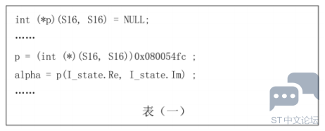

通过其工程师演示整个过程,确认问题现象的确如其所述。使用调试器单步跟踪,发现其程序在执行完调用指令后,被调用函数指令未及执行即跳转到 Hard Fault 服务程序。由此可断定与被调用函数无关。核对函数调用所使用的入口地址,属于 Flash 存贮器地址范围,且 4 字节边界对齐。检查软件中进行该函数调用的代码,如下:+ \4 a# c8 i2 H( V
9 i3 y0 i6 ?" b @PEDAR]8)C(FH@USKQ}2NCG.png ' r; }0 W- }* |$ B3 l! J

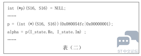

4 i% v0 s/ ]* f0 g( o; X将代码修改如下:% }! e, i; b. [# ]- g
; R2 B% w+ |/ H- G5 W# ?7 [. [$ j6 c1 w! g2 y$ L! S% M
运行该程序,库函数被成功调用并返回正确结果。

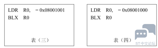

; w4 Q$ J/ G; ^' f0 I0 W/ \Cortex-M 并非一款全新设计的处理器,它属于 ARM 处理器家族中的一员,在其前辈的基上发展而来。在继承了前几代处理器的若干优越性能之余,它也顺便继承了一些历史遗留问题。早在 ARM7 处理器时期,ARM 公司为了兼顾代码的执行效率和存贮效率,为其设计了两套指令集,即传说中的 ARM指令集和 Thumb 指令集。这两种指令集都可以在同一款处理器上执行,但又被区别对待,处理器不能同时识别这两种指令集。由此,ARM7 的运行模式被划分为 ARM 模式和 Thumb 模式,在每种模式下,只能识别一种指令集。然而,ARM7 处理器允许在运行中进行两种指令集模式的切换,以便能够对不同段落的代码分别用 ARM 指令集和 Thumb 指令集进行优化。通常,这种切换是通过调用指令 BX 实现的。在 BX 指令中,如果地址码为奇数,则切换到 Thumb 指令集,如果是偶数,则切换到 ARM 指令集。如表(三)的调用会切换到 Thumb 指令集,而表(四)的调用则换到 ARM 指令集。不过,这两个调用最终跳转的目的地址是一样的,因为 ARM7 的执令存贮一定是半字对齐的,所在实际取指时会忽略地址的最低位。* ~0 ^) d9 k5 }$ w( |8 r( |  \
8 ]* c3 l4 [9 B9 `6 h 36R(ZS{SQS`O5_M_9W050RI.png 7 P6 O# W( D1 y. d) U' n
& B5 ~" P: L9 w: N( i  J- S$ |处理器发展到 Cortex-M 这一代时,ARM 公司认识到了在两种指令集之间进行切换所带来的诸多不便与弊端,进而对这两套指令集做了整合,并扩展出了 Thumb2 指令集。这一指令中既有 32 位的指令,又有 16 位的指令。两种指令可以混合使用,而不必进行模式切换。所以,这一指令集兼顾了执行效率和存贮效率,同时也为软件编写提供了方便,实在是 ARM 公司良心发现之举。但是,作为ARM7 的继承者,Cortex-M 上有着其前代的深刻的印记。比如,Thumb2 指令集从概念上讲,还属于Thumb 指令集的一种,尽管 Cortex-M 已经不识别 ARM 指令了。同时,在 Cortex-M 的架构中,还保留有模式切换机制。而且,向 Thumb 指令集切换是被认可的,而向 ARM 指令集切换则被认为是一种错误,会被出错保护机制拦截,也就是进入了 Hard Fault 中断服务程序。或许,这是 ARM 公司从软件兼容性方面有所考虑,才保留下来的一个机制。但在实际的应用中,这不折不扣的给软件设计者挖了个大坑……
