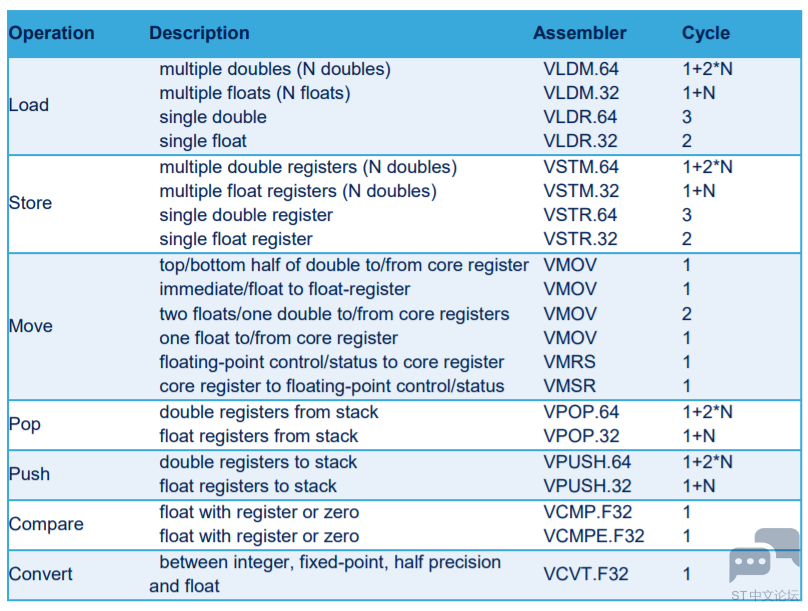

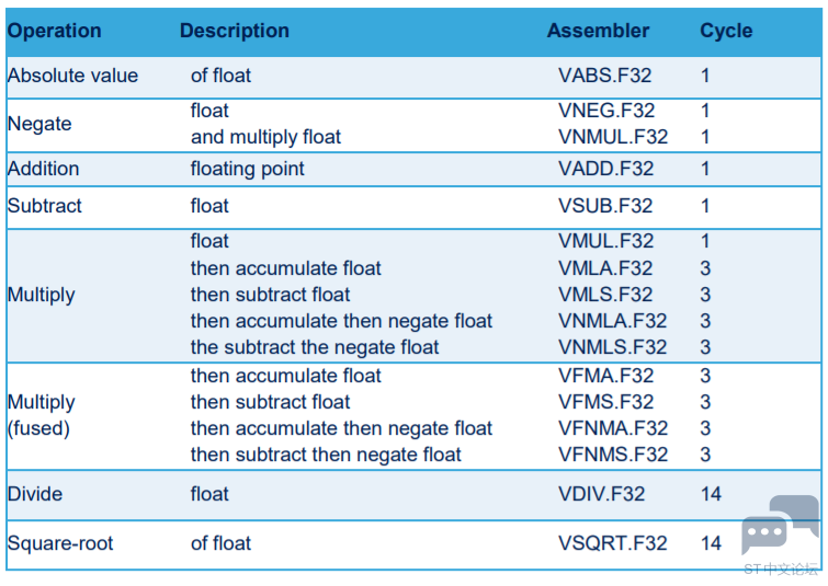

前言9 J# t% T5 D0 V3 J; \ STM32F3xx/STM32F4xx(ARM Cortex-M4 内核)中集成了 FPU,也就是浮点指令单元,可以将浮点运算变得简单快速,但如果想要发挥出这个浮点运算的最大功效,必须使用浮点指令集,开发者可以直接使用浮点指令集,但目前随着系统的集成度更大,开发者还是希望使用 C 语言进行编程,还要求执行时间短,当调用 DSP_Lib 库函数方式,时会有执行时间长的问题,本文以浮点开方为例对此类需求做相关说明。 Cortex-M4 内核浮点指令集! j( @8 S6 Q& |6 M# S5 Z9 t 数运算算浮点指令7 s$ k* L; @ i5 h: O5 h 5 V2 _0 ]1 V6 E- s
转移,调用,比较浮点指令# z# P/ n e" m7 |" Q1 R* L4 G 8 ^* Z$ i2 t7 V: J! `% R

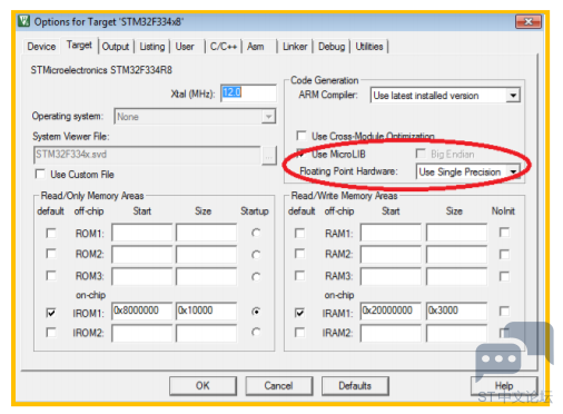

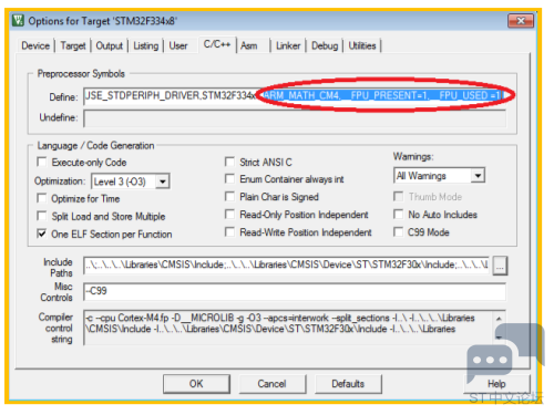

Keil 编译器的浮点开方使用, x/ q. W6 Z( `* o 1) 编译器设定, q: g% w7 D6 L( f$ ^ 首先选择单精度浮点硬件单元
在 Define 部分增加 ARM_MATH_CM4,__FPU_PRESENT=1,__FPU_USED =1 的定义 & Q$ b1 D+ w3 G& Q- w' _9 c

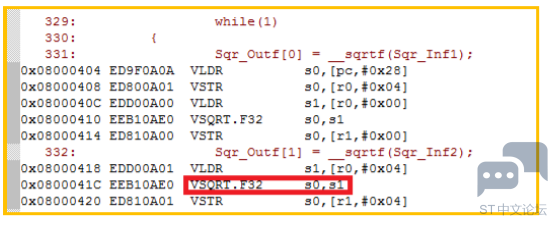

5 x5 _. l( ^$ U( `: Z5 C/ ~, U 3) 加入测试代码 直接调用内联函数__sqrtf()
汇编代码如下, 可以直观看到 VSQRT.F32 这条直接使用浮点开方运算的指令6 ]) B1 c6 V* i: j+ m

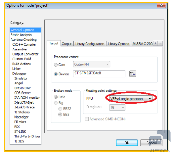

IAR 编译器的浮点开方使用 1) 编译器设定2 J0 }, J3 [# s8 M) X 选择单精度浮点硬件单元+ m4 s7 F9 r! |0 W e1 G5 U& Q; U% F
' _/ J% \3 c4 }- v Q 2) 加入包含文件#include "math.h" 9 @2 u: z1 S0 q. T) ~

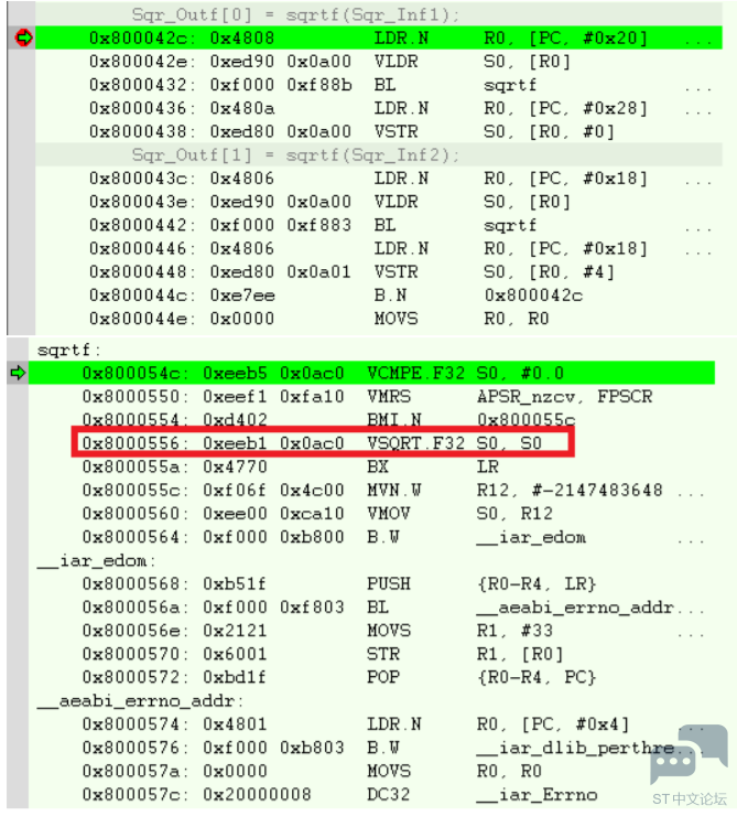

. }; O2 _/ g O 3) 加入测试代码 需要调用 sqrtf 这个函数' h' M1 \1 z* N8 o# ^. t* \% W
汇编代码如下,可以看到 VSQRT.F32 这条直接使用浮点开方运算的指令 & C1 |& ]" J2 V" C3 ]" u( ?
值得说明的是 IAR 浮点开方调用普通函数库 sqrtf,这个函数库中做了数据大于 0 的判断, 从软件角度上更安全, 但时间会长;而 Keil 的函数__sqrtf()实际上是类似 inline function 的属性,并没有函数调用和返回的指令,更为简单,执行时间短; 1 ]" l% k* ~5 Q7 b 0 A# n3 O! t: q2 M, k% U$ l, s# X |
