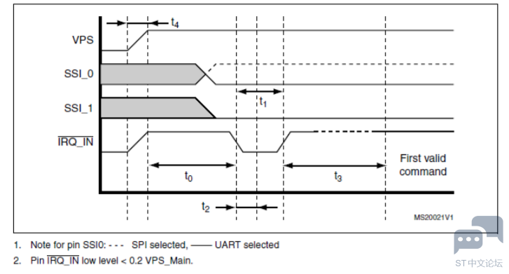

CR95HF 上电后进入 Power up 状态,如果此时 MCU 无法与 CR95HF 通信或 CR95HF 的外部晶体没有起振,那么原因就在于 MCU 没有给 CR95HF 提供一个 IRQ_In。详见 datasheet 3.2 节

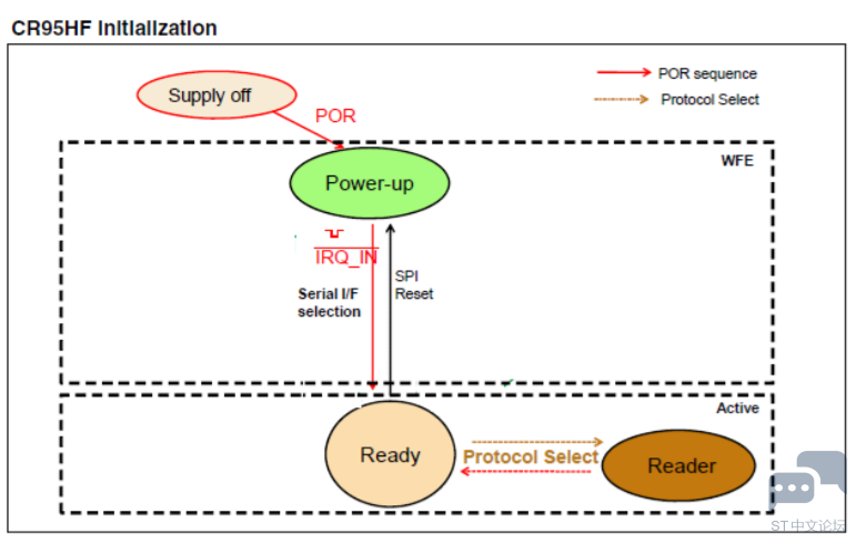

, }3 }6 V, e9 a0 x! MCR95HF 上电初始化的步骤如下,详见 AN3375 和 AN3955:
% |1 M9 z8 N. |7 D+ G" I, X3 V7 {; ], m3 K2 k
- E6 q: |* D' h" i4 n
+ ]; v/ [  G9 Q9 G" ~, Z3 M; D
( x5 {  Z4 p: y" ~+ Z/ Q/ Y: [ 复位 SPI (MCU 通过 SPI 接口发送控制命令 0x01 至 CR95HF),若 MCU 收到 0x8000 则复位成功。
: x) s! A+ l' ~4 b: x 唤醒 CR95HF 进入 Ready 状态(MCU 发送负脉冲中断至 CR95HF 的 IRQ_IN),若 MCU 收到 0x8000 则唤醒成功。8 V0 J9 z1 |9 Q3 i( H2 o
 进入 Ready 状态开始工作4 v! t/ D3 I  R% n  t% K) D' f
- 发送 ECHO(0x55)给 CR95HF,若 MCU 收到 0x5500 则 MCU 与 CR95HF 通信正常3 K0 v) T) Y" U) n
- 通过 Protocol select 命令来选择将使用的通信协议(如 ISO14443-A/B, ISO15693,ISO18092),若 MCU 收到 0x0000 则说明协议配置成功。
