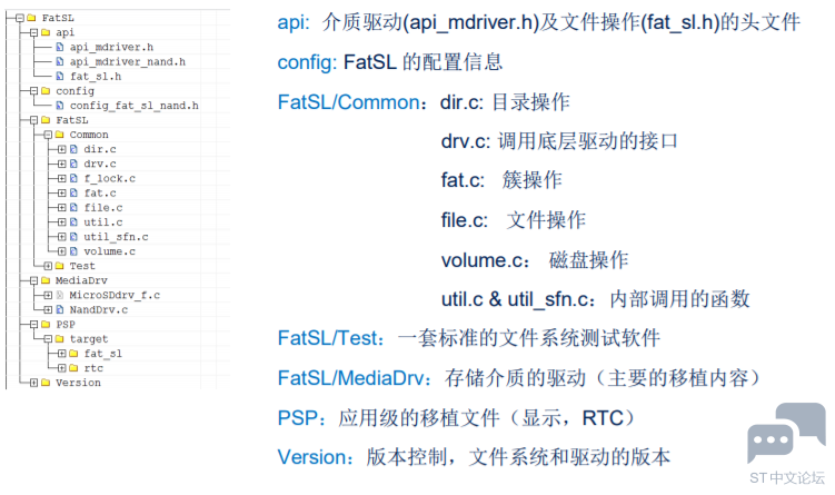

FatSL 的结构如下图所示 (FatSL 的软件结构设置的非常清晰,赞)* \( C1 W& x! p$ I3 |, F
7 O0 @( w$ o  v' g0 P
95E3N88(}UTM~}L[IAY5LDT.png ' u4 h, x8 Q* J3 Y; u# P# F
