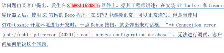

该问题由某客户提出,发生在 STM8SL152 STM8SL152R8T6 器件上。据其工程师讲述:在安装 ST Toolset 和 Cosmic编译器之后,使用 ST 官网的 Demo 程序,在 STVP 中连接正常,可以正常烧写。但是当使用STVD+Cosmic 开发环境进行开发时,一点 Debug 按钮,就会弹出来对话框:“** Connection error(usb://usb): gdi-error [40201]: can't access configuration database”。无法进行调试,客户问如何解决这个问题。
