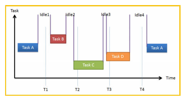

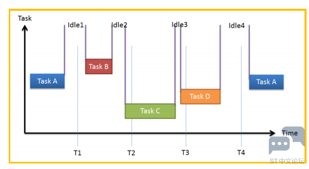

1. 情景分析
: q" K% K# h' m$ ~  i3 i 02CK6PADGGOBTP$(N7I3}WG.png
6 H) c. j8 U5 j0 ^
8 a3 r" f6 s; {4 e2 h
上图是任务调度示意图,横轴是时间轴,T1,T2,T3,T4 是 RTOS 的时间片基准,有四个任务分别是 TaskA,B,C,D,
, G. t, U3 U" f  ?5 X9 C1 [, t   Task A: 周期性任务5 t; Q4 x; ^7 v3 r
   Task B: 周期性任务9 _5 R3 e. X- q. C! o+ \+ M
   Task C: 突发性任务8 V# Z; l" i5 I6 \: |- f
   Task D: 周期性任务1 U. W4 a4 o6 p1 A  o
从图中可以看出在四个任务进行调度之间,会有四次空闲期间(此时 RTOS 会调度 Idle 任务运行,软件设计的目标应该是尽可能使 MCU 在 Idle 任务运行时处于低功耗模式)。: h+ c: v, A. h3 F9 d- U% C
Idle1: Idle 任务运行期间,会产生一次系统时钟滴答,此时会唤醒 MCU,唤醒后 MCU 又会进入低功耗模式,这次唤醒是无意义的。期望使 MCU 在 Idle1 期间一直处于低功耗模式,因此适当调整系统定时器中断使得 T1 时不触发系统时钟中断,中断触发点设置为 Task B 到来时;
$ w' l& T* d+ DIdle2:Task C 在系统滴答到达前唤醒 MCU(外部事件),MCU 可以在 Idle2 中可以一直处于低功耗模式;) O* }+ l8 @8 t, S
Idle3: 与 Idle2 情况相同,但 Idle3 时间很短,如果这个时间很短,那么进入低功耗模式的意义并不大,因此在进入低功耗模式时软件应该添加策略;8 |; v8 @" m% N6 @5 Y
Idle4: 与 Idle1 情况相同。! j  {1 j4 ]9 G5 e! z# i+ {% j
2. Tickless Idle Mode 的软件设计原理  g/ F9 _2 o* F: y! x1 q5 M

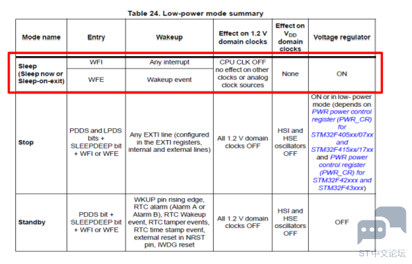

4 N3 S* V% p4 o( L  ~3. Tickless Idle Mode 的实现
7 T8 ~; r8 j1 S  ^& |4 |  L   这里以 STM32F407 系列的 MCU 为例,首先需要明确的是 MCU 的低功耗模式,F407 有 3 种低功耗模式,Sleep, Stop, Standby,在 RTOS 平台时,SRAM 和寄存器的数据不应丢失,此外需要一个定时器为 RTOS 提供系统时钟,这里选择 Sleep 模式下进行实现。
* H0 c8 L1 o' Q. @$ X0 @" ]9 L0 W# M' A% [2 {2 S
