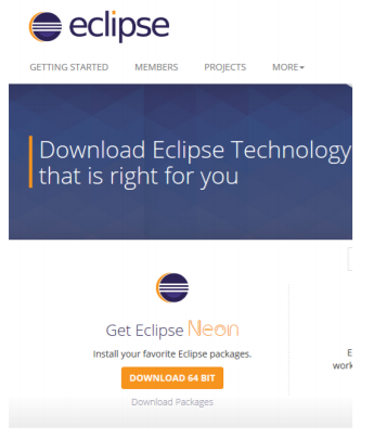

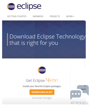

1.1 下载 Eclipse

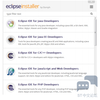

  1. 首先通过以下连接 Eclipse installer,
下载软件

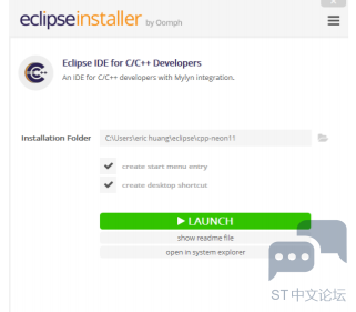

选择 Eclipse IDE for C/C++ Developers
安装成功

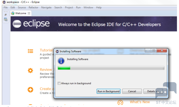

1.2 安装 Eclipse 插件 – C/C++工具

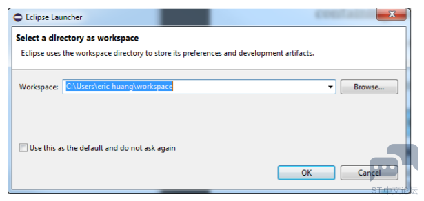

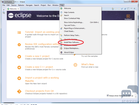

打开 Eclipse

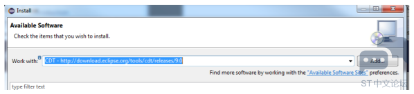

安装新软件

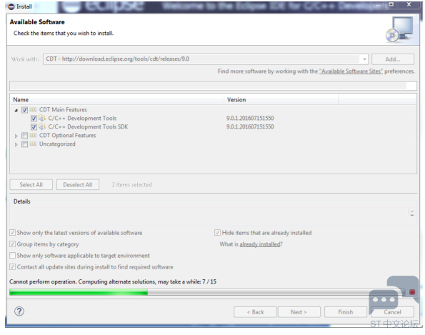

在 Work with 下选择 CDT
然后在 name 下面选择 CDT Main Features
一路 NEXT,安装完成之后就重启一下 Eclipse。

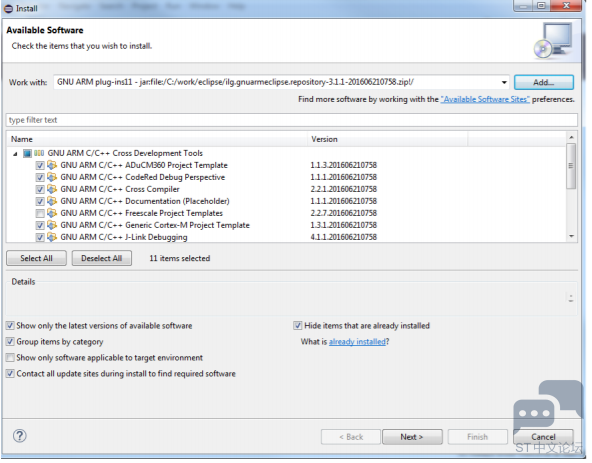

1.3 安装 Eclipse 插件 – 编译工具

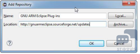

在 Eclipse 的 install new software 里面添加如下信息:
Name: GNU ARM Eclipse Plug-ins
Location: http://gnuarmeclipse.sourceforge.net/updates
Sourceforge 比较难连,如果连接不上,建议用浏览器下载,然后导入,只是把 location 改成本地地址即可。

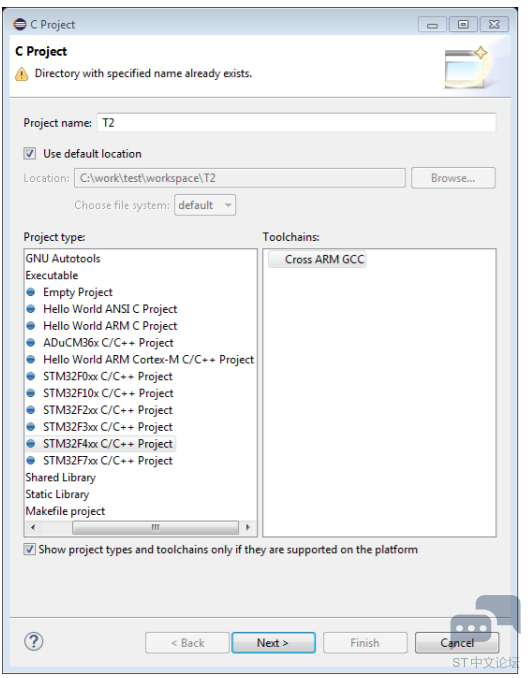

首先打开 Eclipse,File->New->C project
选择项目名字,我这里用的是 F411 作为例子,所以我选择 STM32F4xx C/C++ project。如果你是其他的系列,就根据情况选用其他工程。交叉编译工具只能选择 GCC,如果你安装了别的,也可以选用别的。

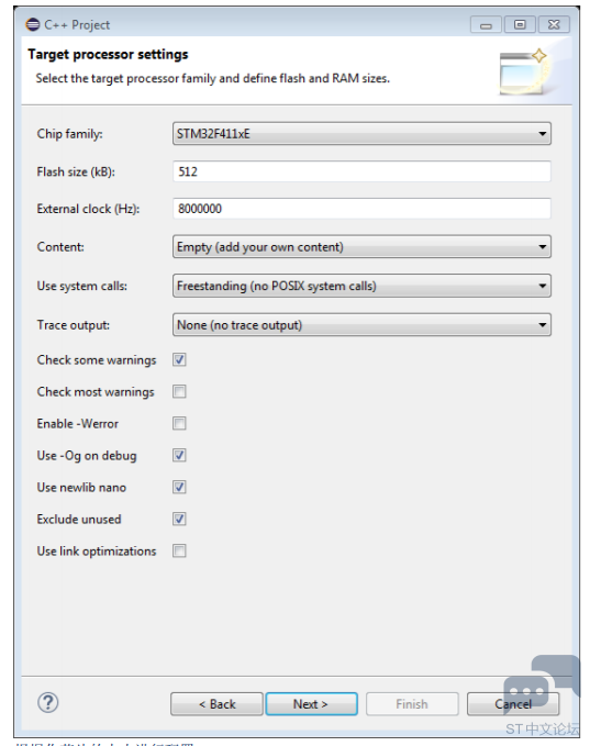

根据你芯片的大小进行配置:
Chip family :先择芯片的类型
Flash Size:根据 FLASH 大小填写
External clock :填写实用的晶振频率,也可以不填后期修改。
Content:一般选用 Empty,里面只有一个 LED 例子。

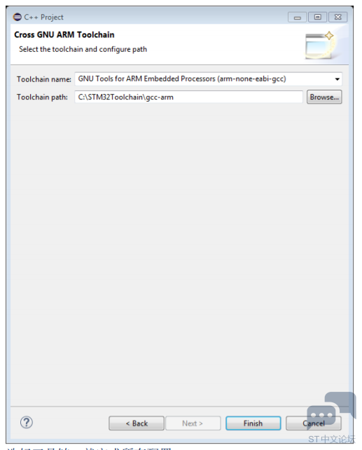

选好工具链,就完成所有配置。
