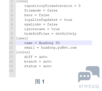

, ^2 v+ O/ W9 Q# S  M3 t1、 git 库环境配置:~\ STM32Cube_FW_F7_V1.4.0\.git\config,对于本地库来说,主要是制定库的管理维护者,内容可参考图 1:

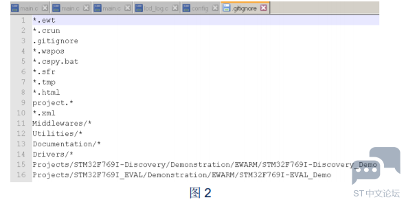

2、如何忽略不需要进行版本管理的文件
& w; S4 \8 O* a& E' a) u1 y  s可以把不需要进行版本管理的文件目录定义在~\ STM32Cube_FW_F7_V1.4.0\.gitignore 中,STM32 的库结构中,有很多文件是用户不需要维护的,对于这些不需要维护的文件,可以在.gitignore 中进行忽略,图 2 是.gitignore 的参考格式:

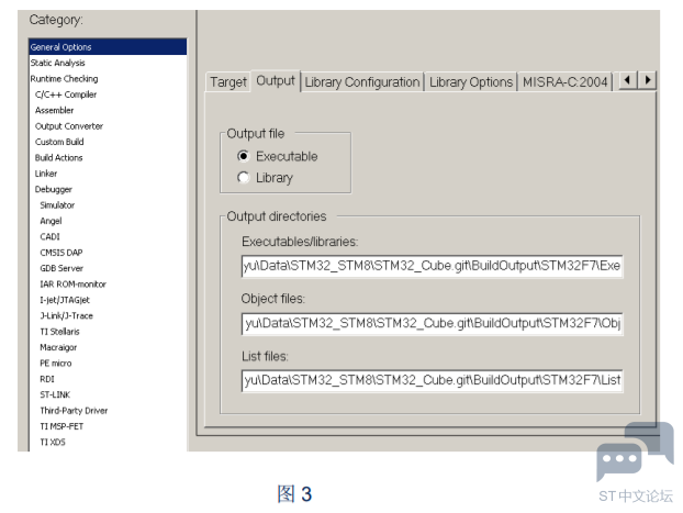

& n0 S: p6 w( E% P: o% T1 v! G3、如何设置编译输出目录
2 J4 n! M7 `, t' |4 t) P对于 STM32 系统,每一次编译后的输出是不需要管理的,可以在开发环境中重新指定编译输出结果目录来实现,以 IAR 为例。 如图 3:8 D8 c0 w- N% Y4 I6 J. w! ~
