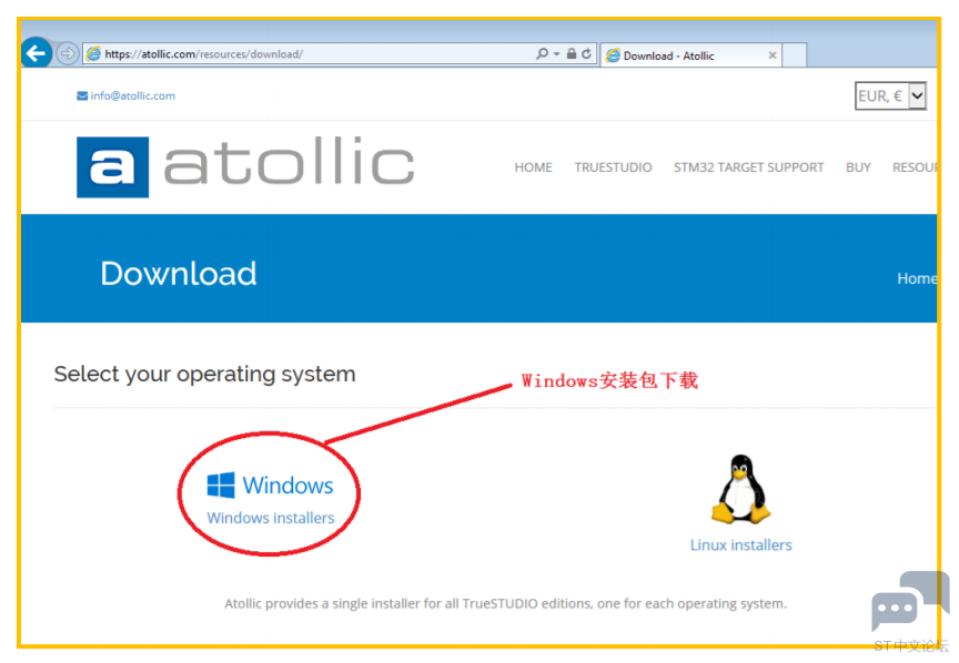

$ B/ H  o- `- i5 S安装更简单
" Z8 k8 U% }  p: i  G, y+ rTrueSTUDIO 9.0 可从网站安装下载。你可以选择 Windows 或者Linux 安装包。& Z  w7 F* }4 P& Z9 t) K- b/ y! L
2 J+ m+ {, L1 H- Y) p3 b& E
: \4 w, u* k6 n6 T" p: w, m% V
. {: T) Z  \" ?# Z, m: M5 |相比较以前的版本,在完全免费后,下载安装更方便。填写简单信息后,就可以下载最新的版本。8 K! [2 O$ {' [* w: X

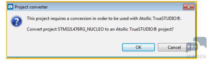

, C5 |  Z( G- B4 d使用 TrueSTUDIO 打开,它会提示需要经过转换。
3 o6 E. w7 w* x7 X9 L9 B: W6 N9 \+ }( ?$ @7 `0 g0 S
{F9S(8I25Z(~QVB4X2`T_LX.png % _- l+ e5 q6 M- L

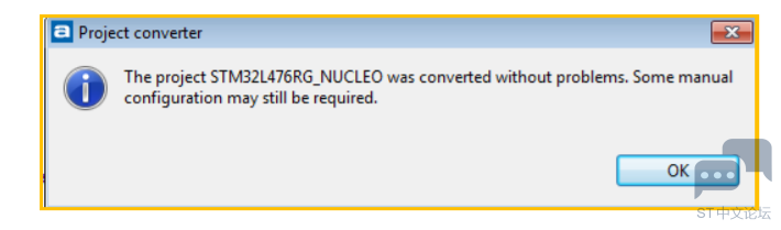

4 O( s+ m. O" F+ X点击“OK“同意。TrueSTUDIO 转换项目完成后会弹出一个框,说明可能仍然需要调整。( B7 C% z+ [* |: S3 ^5 d
; f6 m* W4 }! M; I; A# c, C" v' H5 x/ ~7 y- o
直接编译,没有任何问题。1 r0 b# g* r0 W# ^, o

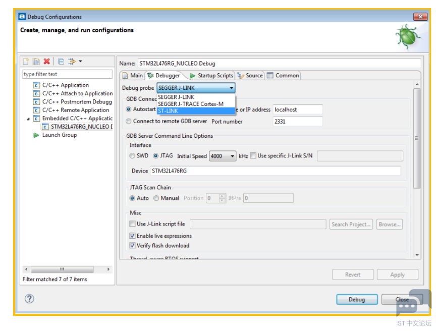

可能要改动是在线调试的配置,比如:选择 ST-Link。打开菜单“Run→Debug Configurations…”或者在工具栏点击“Configure Debug”按钮,弹出以下对话框,根据下图修改选择。
8 Q2 w; `3 \8 p6 j2 q

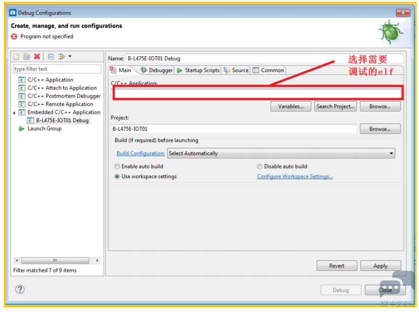

或者选择需调试的应用程序路径(.elf),同样在 Debug Configurations 对话框中选择。/ s4 x6 o# V7 G- y) g$ q

/ U# g3 c( O) [, j: X: h8 ~3 j8 }8 ~我们还可以发现,对于不包含 TrueSTUDIO 工程的 STM32 物联网开发套件 B-L475E-IOT01,作者验证过其中的SW4STM32 工程,也可以使用 TrueSTUDIO 编译调试。
' n+ h; o& c" o
  1. STM32Cube\Repository\STM32Cube_FW_L4_V1.10.0\Projects\B-L475E-IOT01\Examples\BSP\SW4STM32\B-L475EIOT01

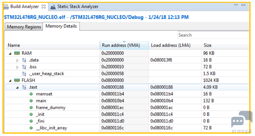

编译分析( }: ?, `: G4 E3 J1 j" B. g- n

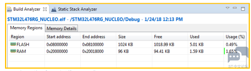

编译成功后,在左边的工程浏览器上,点击一下工程文件(一定要点下,否则右边没更新),可看到右下角的编译分析如下:4 e7 }' q! X4 j0 X: R* F4 Y, J5 T
) j( X: `0 |, i( Z+ L3 {
: U/ E8 d# c- ~ ZR1)Z3NZCOV[)N]WH$}QJ{C.png
0 U- [1 ]: y% \, Y9 L% e- Q9 m# J9 a
FlASH 和 RAM 的配置以及使用情况一目了然。/ G9 _3 l7 ?1 _- ]6 g
也可以查看内存使用的详细信息:* q! z) i  }( M% R: L8 ^
9 O) @/ A4 f; z$ W: `, C PFS~29%N~CYCC03LX)5[I.png 4 J3 s$ T4 T% x: |

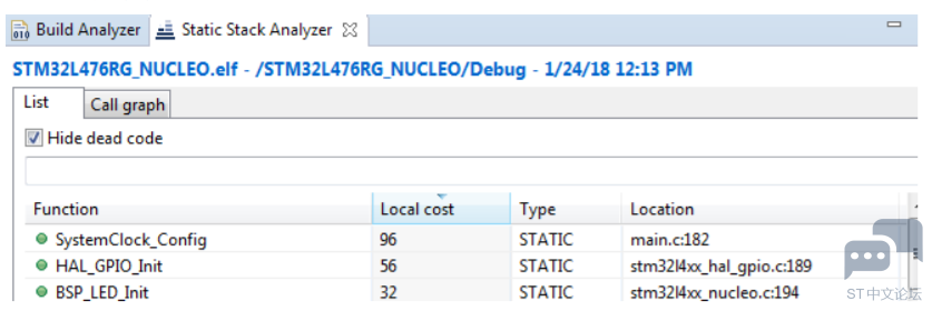

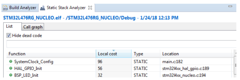

; `/ u2 i) e: L堆栈静态分析% R. v% G8 Z2 k- ]0 s" N% P1 @4 V
TrueSTUDIO 可以查看代码堆栈的静态分析。堆栈不够,会引起程序崩溃。了解代码的堆栈信息,我们在配制内存时可以做到心中有数。
- c8 d3 C' ^( s9 N* B' h. s7 o- P, s5 e1 }6 F4 [; Q
}TEP8{K9VQRALFHR99]78B9.png ) j: @7 q. ~  _
