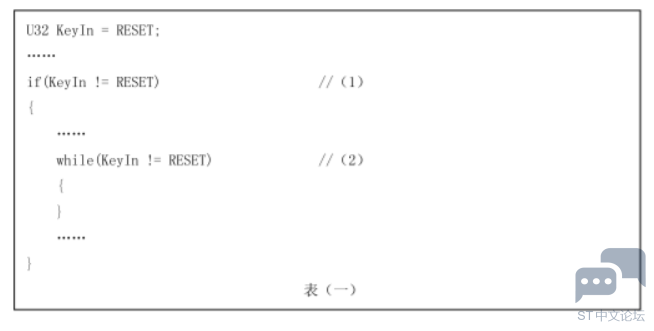

- Q5 D0 t/ M: y9 W, i% M/ [该问题由某客户提出,发生在 STM32F103VBT6 器件上。据其工程师讲述:在为 STM32 调试软件过程中,遇到了一个怪现象:有如表(一)所示的一段程序中,KeyIn 是一个全局变量。当有按键按下时,键盘的中断服务程序会将对应的键值放入其中,当按键释放后,键盘中断服务程序则把 RESET 值放入该变量。行(1)的条件语句在主程序中,检测有无按键按下,并处理。行(2)则是等待按键释0 L$ M2 G8 M# s) T% V7 r& w" C' @
放。调试时,在行(1)和行(2)处各设置一个断点,然后全速运行程序。当程序停在行(1)时按下按键,继续全速运行程序。当程序停在行(2)时,放开按键,继续全速运行程序。这时,发现程序没有向下执行,而是依然回到并停留在行(2)处。打开观察窗口,观察变量 KeyIn 的值,确认其值为RESET。再次起动全速运行,程序依然回到行(2),而不是向下执行。

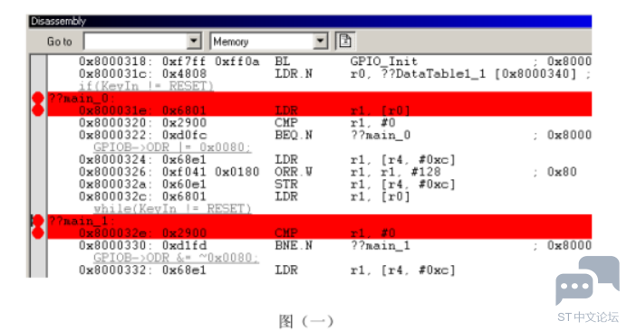

检查其软件工程,确认其所使用的工具链为 IAR Embedded Workbench IDE 5.3,工程设置中的优化等级为 High+Balanced。重复测试,确认现象如其所述。使用反汇编窗口检查编译器生成的指令,如图(一)所示:4 {% O1 s. i/ ?# v6 W$ i
  S: `! [+ A9 n( h
: Q+ O8 {, a& [1 O5 L% R" p' I3 N$ _% @1 q: b3 Y, W
从 图 ( 一 ) 中 得 知 , 由 语 句 while(KeyIn != RESET) 生 成 的 指 令 位 于 地 址 区 间 0x800032C0x8000330,共有 3 条。中,指令 LDR R1,[R0]负责将变量 KeyIn 的值装载到寄存器 R1 中,指令 CMP R1,#0 对该值进行检测,而跳转指令 BNE.N ??main_1 则是实现循环。进一步观察,发现 3条指令中,只有后两条参与了循环,而指令 LDR 只执行一次,不参与循环。于是可以得出这样的结
( P; r4 k7 g& }& x9 v( I& U; x论:如果在执行该循环语句的第一次循环时变量 KeyIn 的值非 0,那么装载到寄存器 R1 中的值就非0,于是比较结果为“不相等”,从而进入下一次循环。由于从第二次开始,执行该循环时不更新寄存器 R1 的值,所以无论变量 KeyIn 的取值如何,比较的结果都是“不相等”,都会再次进入下一次循环。于是,一个无休止的循环诞生了。1 B6 |+ P' @* H$ s+ U6 D( X

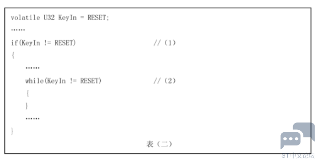

! `1 }: h3 f. ^/ J1 }将工程的优化选项改回到 High+Balanced 模式,并修改源程序,将变量 KeyIn 定义成 volatile 型变量,如表(二)所示:

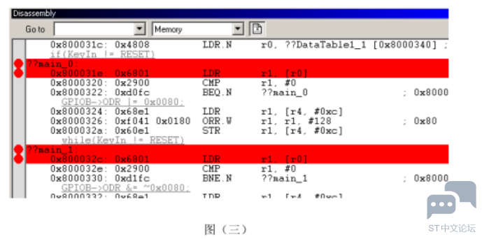

  |- K+ {* ~( E2 \# }; s$ E- G9 l重新编译并观察反汇编的结果,如图(三)所示:4 m- D) r7 O5 D4 A4 r6 R
0 ]/ }/ E- E5 T! z9 }1 j C_G[MZIPMJEU5FT$S~A5RRE.png 1 o: z; f8 Y3 W& A9 p
! \& A% S1 Z2 Z1 q* `这种情况下,语句 while(KeyIn != RESET) 生成的指令为 3 条,但每次循环都重新装载变量 KeyIn的值到寄存器。测试其执行效果,符合源代码所描述的逻辑。

4 H3 Y% f5 {$ I) u5 o将变量 KeyIn 定义成 volatile 型变量,如表(二)所示。. W) l. o: @$ i& I7 F$ J3 [& d

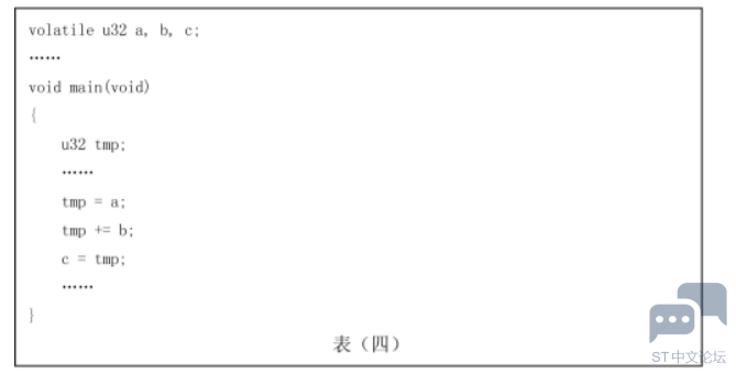

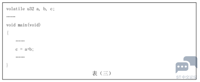

8 ]4 s! T$ O5 _8 c8 I- f, T" m; ]既然这是一种由编译器的编译错误造成的问题,可否期待新版本的编译器为我们加以改正?非常不幸的是编译器真的很难做到这一点!更不幸的是几乎所有的编译器都有类似的问题!因为,在引用多个变量做循环处理时,如果对每个变量在每次循环中都重新装载,势必大大的降低代码的效率,根本谈不上优化。而编译器又无从分辨出哪些变量有可能发生改变,于是,只好认为只要在本循环中没有对其更改的变量就不会发生变化。所以,不能寄期望于编译器为我们解决这类问题。但这一问题还是要解决的,特别是基于多任务操作系的软件,其中有大量的变量由多个任务共享,如果发生此类问题将导致严重的错误。如何解决?有一个关键的切入点,就是:虽然编译器分辨不出哪些变量有可有发生改变,但是软件的设计者却是知道的。这样,完全可以通过某种方式告诉编译器,哪些变量有可以发生改变,或者通过一些手段迫使编译器对某个变量重新装载。将变量定义成 volatile 型变量,是告知编译器该变量有可以发生改变的一种方法。通常,外设的寄存器都定义成 volatile 型变量,因为这些变量的值有可能被硬件改变。定义成 volatile 型的变量在使用时往往不如普通的变量方便,因为要考虑对其读写的次序问题。比如表(三)所示的程序,编译器在对其编译的时候,会毫不客气的给出的警告:
2 n8 `; q: q' G6 J7 f
# r& G& Z  T9 J5 n8 S' t3 D8 B; b TKQAS_SS0DK9}0~P4}(9~XT.png + ^  O: i2 }& Z( b/ ^7 W0 E
" A- x' V: S. R- _2 G/ n可以人为的为这些变量设定读写次序,而避免产生相关的警告。如表(四)所示:
% z8 B6 _) A9 e, t3 ^( F0 n, g; v* a. ]
% Q; _2 l. [! `2 V* W  D

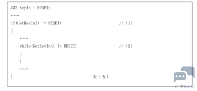

' Y5 [9 V  @; j1 r4 f从表(四)中可以看出,定义这个次序不是一般的麻烦!那么,对于普通的变量,如何迫使编译器对其重新装载呢?我们可以尝试用函数来代替变量。比如,对表(一)所示的程序进行修改,得到表5 g, h! j! H) V) N
(五)所示的程序:) ^0 ^" y5 W! M  [% L, r
2 k6 y/ J+ N+ S( f
* T" H0 C! p+ p8 K; S- q" y# D9 X# ?/ C

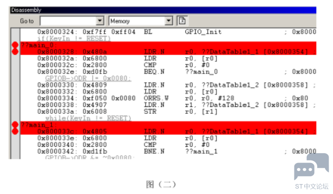

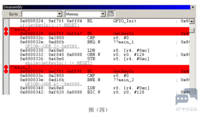

其中的 GetKeyIn()函数定义在另外一个 C 语言文件中。该函数只有一行语句,就是返回变量 KeyIn的值。以 High+Balanced 优化参数对表(五)的程序进行编译,并观察其反汇编代码,如图(四):
5 P, V  e7 J7 f/ J% {( c, @
: u% f, ?3 M) r9 ^, o$ O* x4 U& @& P; k; O. H' b
LSWHEEE)T]48U4HZ%CTW5W2.png 7 Z" A4 T' z# P* a. W! X3 @, ^
) }" y& K: ~6 w% |& B0 `从图(四)中可以看到 while(GetKeyIn() != RESET) 语句被编译成了 3 条指令。其中,BLGetKeyIn 指令是用来调用函数 GetKeyIn()以取得变量 KeyIn 的值的,而且在每次循环中都对其调用,以重新装载变量 KeyIn 的值。在使用这种方法时,返回变量取值的函数一定要放在另外一个 C语言文件中才有效。因为编译器进行编译的时候,是对工程中的 C 语言文件逐个进行的。由于被调用的函数不在当前的 C 语言文件中,所以编译器不知道该函数做了哪些事情,只好认为其返回值是有可能改变的,从而每次循环都对其调用,于是我们的目的就达到了。, E( a1 B4 t6 L  S7 T: X/ s1 ^
