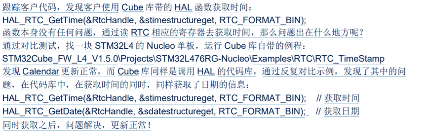

跟踪客户代码,发现客户使用 Cube 库带的 HAL 函数获取时间:7 w* m/ {+ Z7 p6 x5 O% W
HAL_RTC_GetTime(&RtcHandle, &stimestructureget, RTC_FORMAT_BIN);! m2 ]3 u- a+ w. Y+ R+ q
函数本身没有任何问题,通过读 RTC 相应的寄存器去获取时间,那么问题出在什么地方呢?通过对比测试,找一块 STM32L4 的 Nucleo 单板,运行 Cube 库自带的例程:/ r+ W! p( @+ `$ ]: z& U
STM32Cube_FW_L4_V1.5.0\Projects\STM32L476RG-Nucleo\Examples\RTC\RTC_TimeStamp发现 Calendar 更新正常,而 Cube 库同样是调用 HAL 的代码库,通过反复对比示例,发现了其中的问题,在代码库中,在获取时间的同时,同样获取了日期的信息:3 T) ~# w; h1 X1 L$ W- r2 \
HAL_RTC_GetTime(&RtcHandle, &stimestructureget, RTC_FORMAT_BIN); // 获取时间  [8 [7 Y5 R) x" o; K* O7 W
HAL_RTC_GetDate(&RtcHandle, &sdatestructureget, RTC_FORMAT_BIN); // 获取日期6 a$ @0 N8 r: D; ^2 \: z3 \1 a8 R, j
同时获取之后,问题解决,更新正常!
