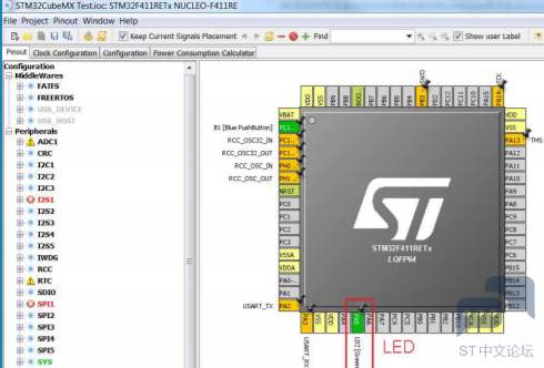

; L. }* K7 t& }我们使用 STM32CubeMX 软件来生成一个简单的翻转 LED 的应用 :
- o$ \" c6 k  H$ w# }! Y1.选择 STM32F411NUCLEO board ,生成 IAR 的测试代码 :

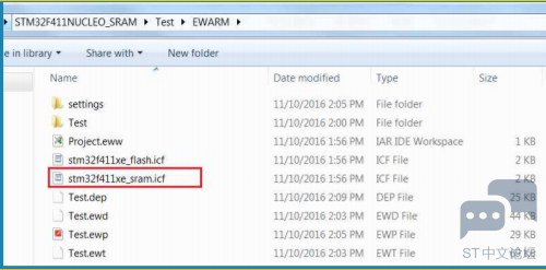

% g$ r8 f1 @6 y( k2.生成的代码里面已经有了程序运行到 SRAM 的链接文件 stm32f411xe_sram.icf :. A- P: \6 @- n4 d$ D2 F6 w7 h
, b2 o6 W& w0 w. L [V2PXF{%KLQLWA~~6XC_Y.png & X/ W( ]  i+ Q# b) ~1 z

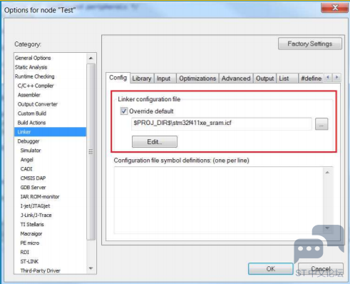

9 u& p% V2 f1 ?! h3.在工程的链接选项中选择 stm32f411xe_sram.icf :
  ^5 }# m. Q* @5 L: u9 Z5 @/ Y, V! ?- q! A' u
. A9 U) L% Z( p& q 7C{6J}R}CDJ3B_B~VGE1B[Y.png ) z8 C( x/ ]; ]% Z8 L

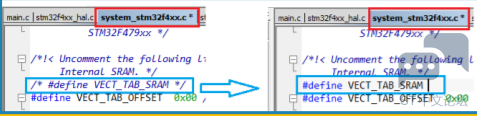

6 V1 W' A: z, I5.编译运行发现 LED 并不闪烁,这是因为我们需要设置一下中断向量表的位置 :
) u4 P' I3 U& x% Q/ Q: s& d/ c; K+ b& s; u/ {6 b4 h: J
OSA$HJXOIDIJV(AQDU]Y3.png / e, l5 @' o1 r" h( H8 n
